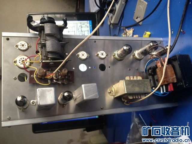

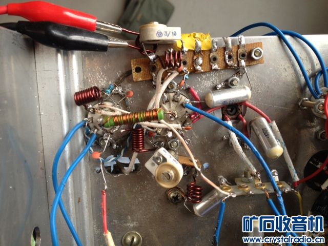

先上图   唯一就是有点失真    出声后  有点事  没有查找原因        高放  一开始  确实觉得难   我是推到3次以后  才成功的   最后总结  主要是不细心    做好震荡后   没有做选台回路与震荡同步  造成了不必要的麻烦  布局  也没有那么很讲究 (主要是空气4连得立装与平装问题)   但是  还是注意 接线要短  特别提醒   灯丝一定要加滤波,,其他的  明天再继续探讨

恭喜楼主胆调频开声。要再多拍几张照片和图纸一起发上来就好了。

失真已经解决了   是我粗心造成的   6h2的·2个阳极焊反了   这都是不该出的错误
发表于 2012-10-10 16:31:40 | 显示全部楼层
接下来就是三点追踪统调了,好的!出声就有目标了。

就一级中放啊?
灵敏度怎么样?

楼主,你量一下你用的纸阶电容,看看漏电情况,我发觉好多这种电容的绝缘性能都不好了。我原来用耦合电容的,发觉有问题,不敢用了。
