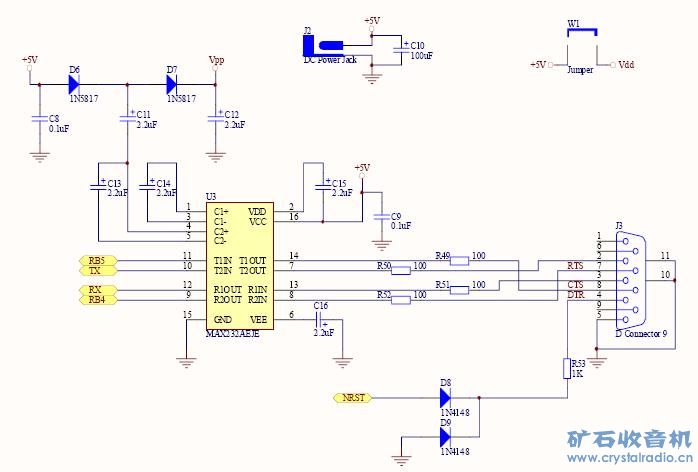

发个ICD2 的原理图
发表于 2007-11-27 23:31:06 | 显示全部楼层 |阅读模式
用于PIC单片机的调试和编程。其中芯片需用16F877,877A不行。876可能能行,没试过。
其中标注为Vpp的点(不是端口)请加12V电压。
