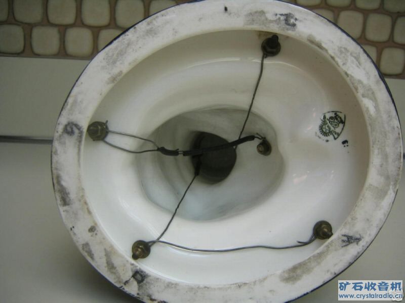

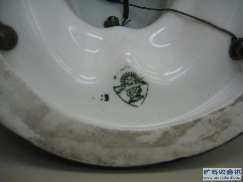

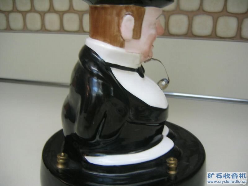

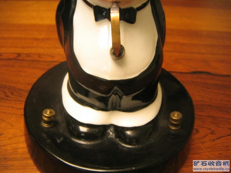

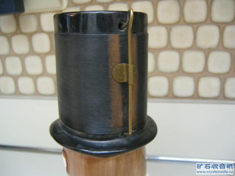

这是另一台正在 eBay 拍卖的上世纪 20 年代的矿石机。造型很有趣,转贴给矿石机的爱好者欣赏。
http://cgi.ebay.com/ANTIQUE-VINTAGE-EARLY-1920S-UNCLE-TOM-CRYSTAL-RADIO_W0QQitemZ140183553954QQihZ004QQcategoryZ38033QQssPageNameZWDVWQQrdZ1QQcmdZViewItem
这矿石机是 Grafton 陶瓷工艺品公司的产品,命名为 “汤姆叔叔矿石机”,约 9 英寸高。请看看它的线圈和矿石设计。

发表于 2007-11-27 14:01:28 | 显示全部楼层
视觉上,线圈似乎有点儿小......
发表于 2007-11-27 18:51:52 | 显示全部楼层
麦老前辈,感觉调节抽头用的铜片那么宽,会不会匝间短路?说起匝间短路,我曾经故意短路,可是感觉声音没什么变化。

造型很可爱,但线圈的结构似乎观赏性大于实用性。
 楼主| 发表于 2007-11-28 00:03:38 | 显示全部楼层
回复 6# 的帖子
匝间短路肯定会严重影响调谐电路的品质,只是因为我们的听觉对声音强度变化的感觉不灵敏,不容易听出来而已。

发表于 2007-12-1 12:13:05 | 显示全部楼层
线圈短路确实是会增加损耗,降低Q值。所以线圈铁芯尽量用电阻率大些的,但是老式电视高频头的调谐元件却是用黄铜棒插入线圈的方式来调整电感量,难道不怕增加损耗吗?请高手解惑。
 楼主| 发表于 2007-12-1 14:07:16 | 显示全部楼层
回复 14# 的帖子
中波和短波电台的频宽只有 10 KHz 左右,要求线圈的 Q 值高以求好的选择性。彩色电视频道的频宽我不清楚是多少(可能是 6 MHz 吧?)线圈的 Q 值高了反而不好,因而用黄铜棒调节电感也没有不良影响。
