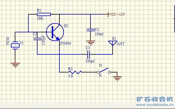

想做一个电报机
打算用9018做
距离几百米就好了(用收音机收)
谁有做过的给个参考
等下我贴电路图

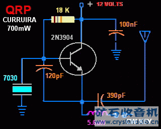

发表于 2007-11-22 17:24:59 |
看看这个怎样,很简单。
 楼主| 发表于 2007-11-22 17:35:51 |
收到 过两天实验 实验成功后再做接收的
然后再用单片机来处理
想得太多了
一步一步来
 楼主| 发表于 2007-11-22 17:43:33 |
X1是多高?
天线可不可以用1/4波长的铜线绕成弹簧形的?
这个发射功率有多大?
太大了不敢玩
发表于 2007-11-22 21:57:51 |
这个电路很好,容易自制,功率不会大的

 楼主| 发表于 2007-11-24 21:29:57 |
底下让水印盖住了 是不是
晶体是多大的?
是不是频率由晶体决定?
发表于 2007-11-26 20:35:40 |
频率應該是由晶体决定。
R2処應是電感-------5.6μH。

 楼主| 发表于 2007-11-27 10:40:20 |
原帖由 東皇太一 于 2007-11-26 20:35 发表
频率應該是由晶体决定。
5.6μH那得多少T呀?最近没空,先放着
