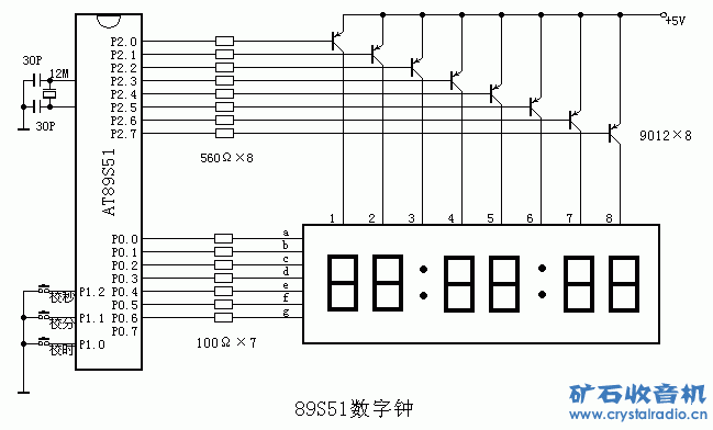

应rdrd888的要求,上一个数字钟的电路

建议你把这几个560欧的电阻换成5.6k的电阻。

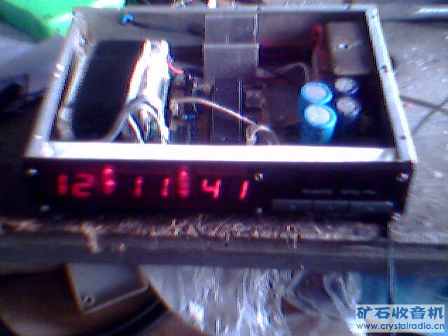

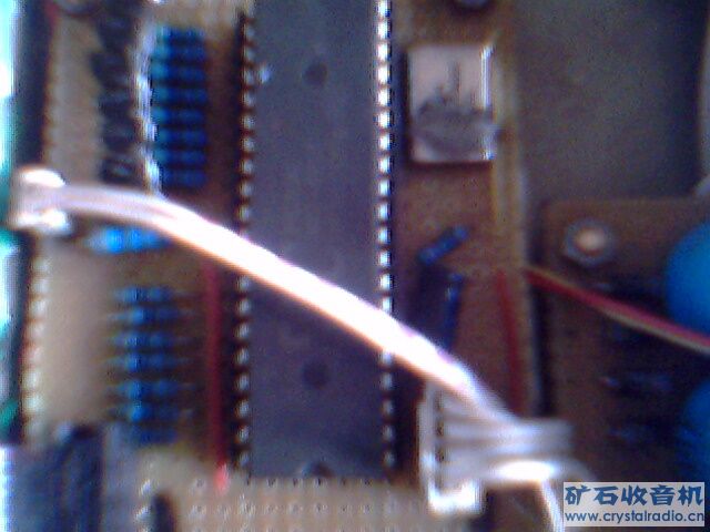

小弟按照此电路作好了硬件,然后下载了你编译好的软件,可把程序写入后,出现P2.0和P2.1,好象不对,状况现象是,0?小时00分00秒有一位小时不显示呀!!!硬件电路%100正确,可是开机有一位不显示,然后还有不可识别的字,求解决方法!!!调一下小时,第一下是8,第二下是0,然后是3不象3的东西,开机也是一位小时不亮,显示3不象3的东西如下图求解决方法!!!

,那个560的电阻太小了会把LED烧坏的,你看看是不是LED被烧坏了?你换成5K6的试试哦.至于程序我就更不知道了.我不懂编程的,

电阻是用4.7K的,数码块是好的!!!而且走表!!

小弟按照此电路作好了共阳极数码块的硬件,然后下载了编译好的软件,可把程序写入后,出现P2.0和P2.1,好象不对,状况现象是,0?小时00分00秒有一位小时不显示呀!!!硬件电路%100正确,可是开机有一位不显示,然后还有不可识别的字,求解决方法!!!调一下小时,第一下是8,第二下是0,然后是3不象3的东西,开机也是一位小时不亮,显示3不象3的东西如上图求解决方法!!!

先将CPU的P2.1引脚对地短路一下,看看第二位能不能亮起来,至于显示什么以后再说。

看了翌阳版主修改后的程序,终于找到原因了,把程序的倒数第二行
TAB: DB 7FH,0BFH,0DFH,0EFH,0F7H,0FBH,0FEH,0FEH
改为
TAB: DB 7FH,0BFH,0DFH,0EFH,0F7H,0FBH,0FDH,0FEH
这回就行了。

你用的是翌阳版主的程序吗,他的程序是共阴数码管的,你用的是共阳数码管,当然会出现这个现象了。
下面是修改后的HEX文件,烧进去试试吧。

发表于 2007-11-29 22:31:38 | 显示全部楼层
嗯,看字形,应该是这样的,所有暗下去的正好是12:00:43
