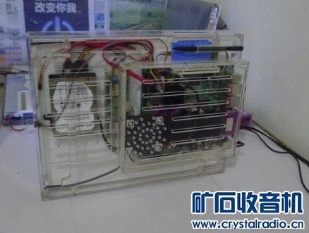

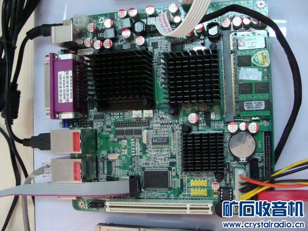

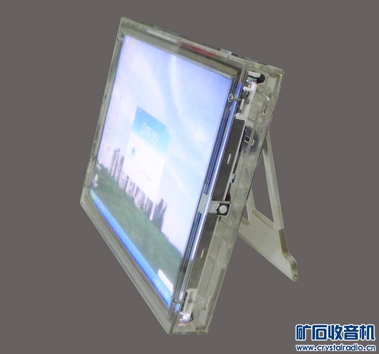

这是我DIY的一体机。花了半年时间,几万个大洋扔进去了。照片拍了不少也比较乱。 机器配置是这样的:ITX主板(17CMX17CM)、CPU双核1.6、DDR800 2G、ST500G 7200PRM、双千兆网卡、4USB2.0、它有5个COM口哦、15“三星液晶+15”触摸屏。

发表于 2012-10-7 07:44:53 来自手机 | 显示全部楼层
这个主板应该是服务器的,CPU是集成的不能更换吧,我估计这个一体机不可能要几万,这个价都可以买苹果机了。

发表于 2012-10-7 10:24:21 来自手机 | 显示全部楼层
你的触摸屏是不是红外线的,准确率高吗,估计悬

 楼主| 发表于 2012-10-8 09:35:04 | 显示全部楼层
回复楼上诸位:谢谢评论。我这次一共做了50套外壳,每个1000元,是我给加工厂的价格。CPU集成的。用来控制夜视仪,当时真想买苹果机了,可是它没那么多COM口。我的232转485没地方插。软件也不兼容。回复 4楼,我的屏幕不是红外的,您是怎么得出“悬”这个结论呢?请指教!至于准确率,因为是电阻屏,理论上它最小只能做到1个像素。再小就做不到了。再说用起来是否烫手,主板厂商的参数是有温度说明的,原本是自然散热。但是我还是额外加了散热风扇。本次这一批50台节前就这样通过的工程验收。以前做的几个批次,甲方说是固定在机柜上的,烫不到手。

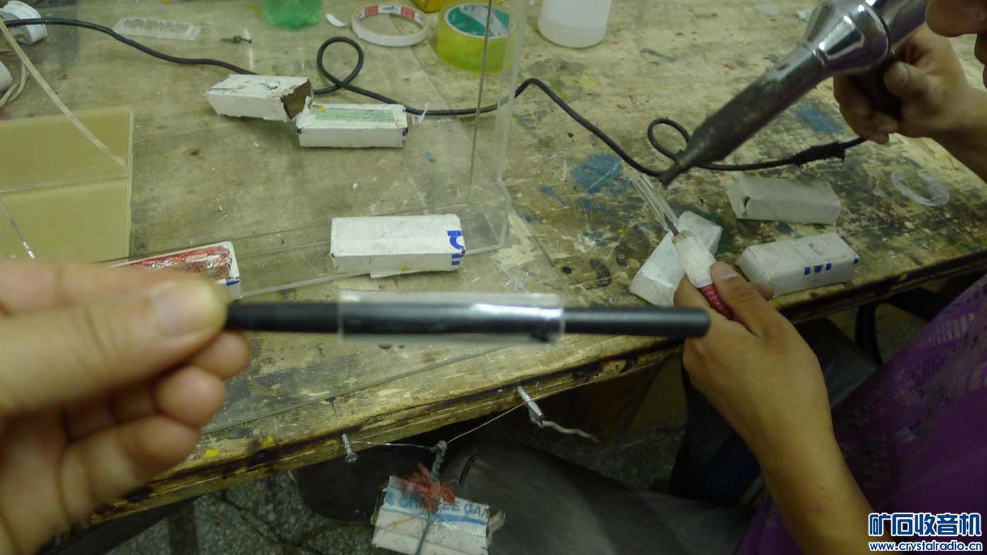

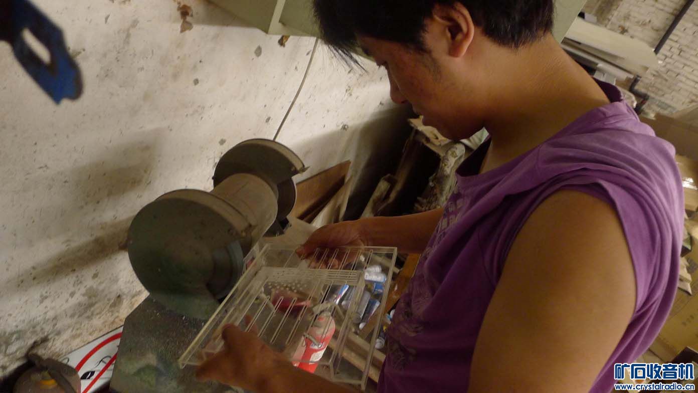

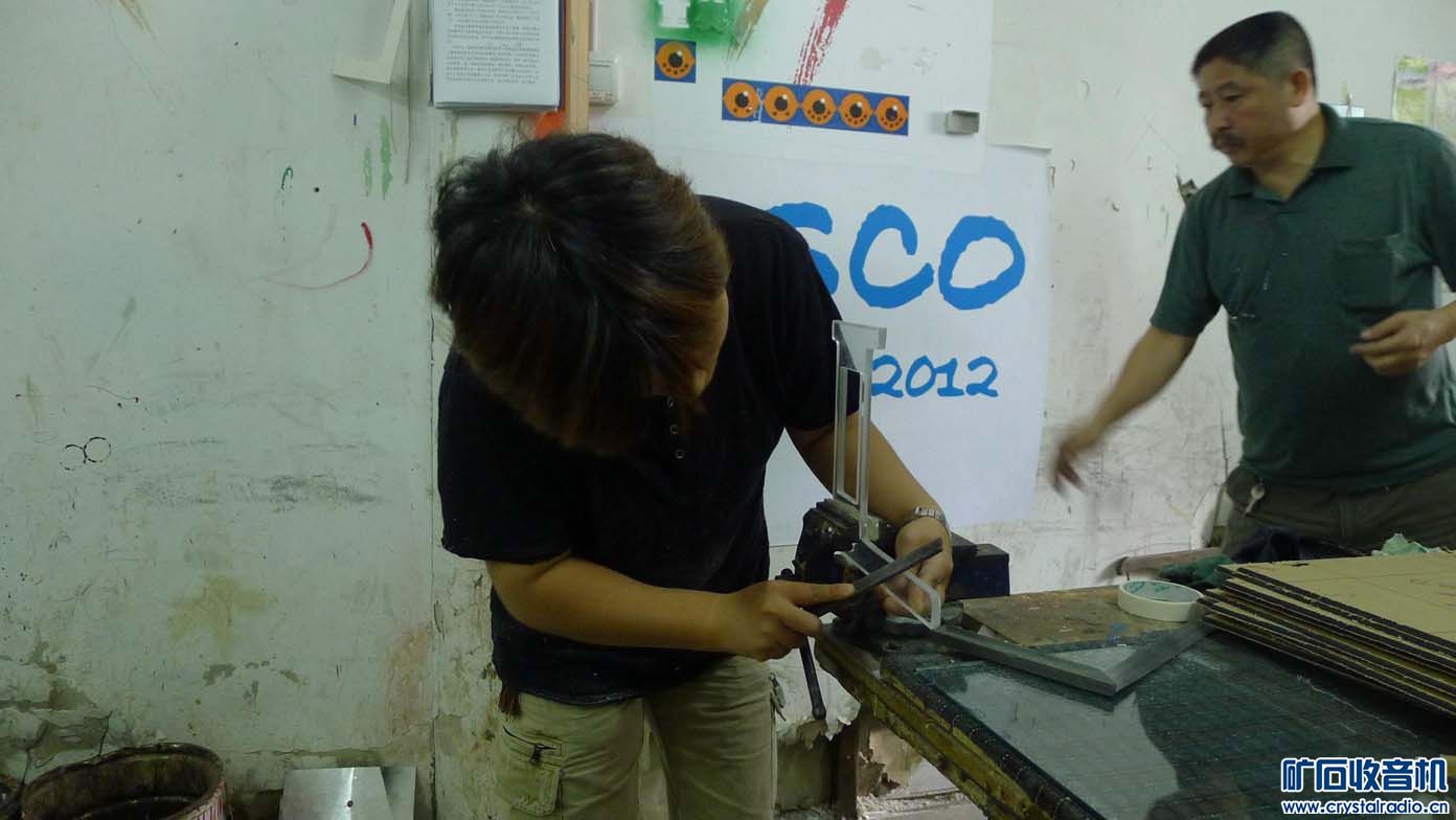

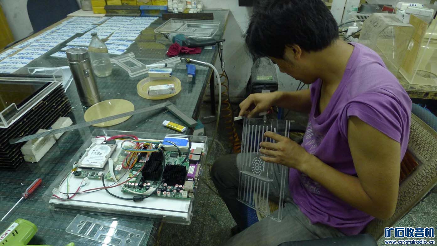

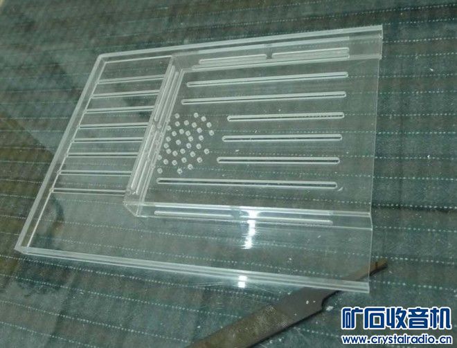

 楼主| 发表于 2012-10-22 09:20:20 | 显示全部楼层
再发一些制作过程的照片。
