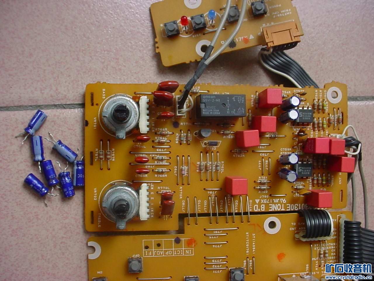

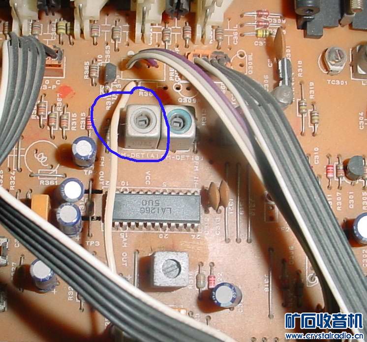

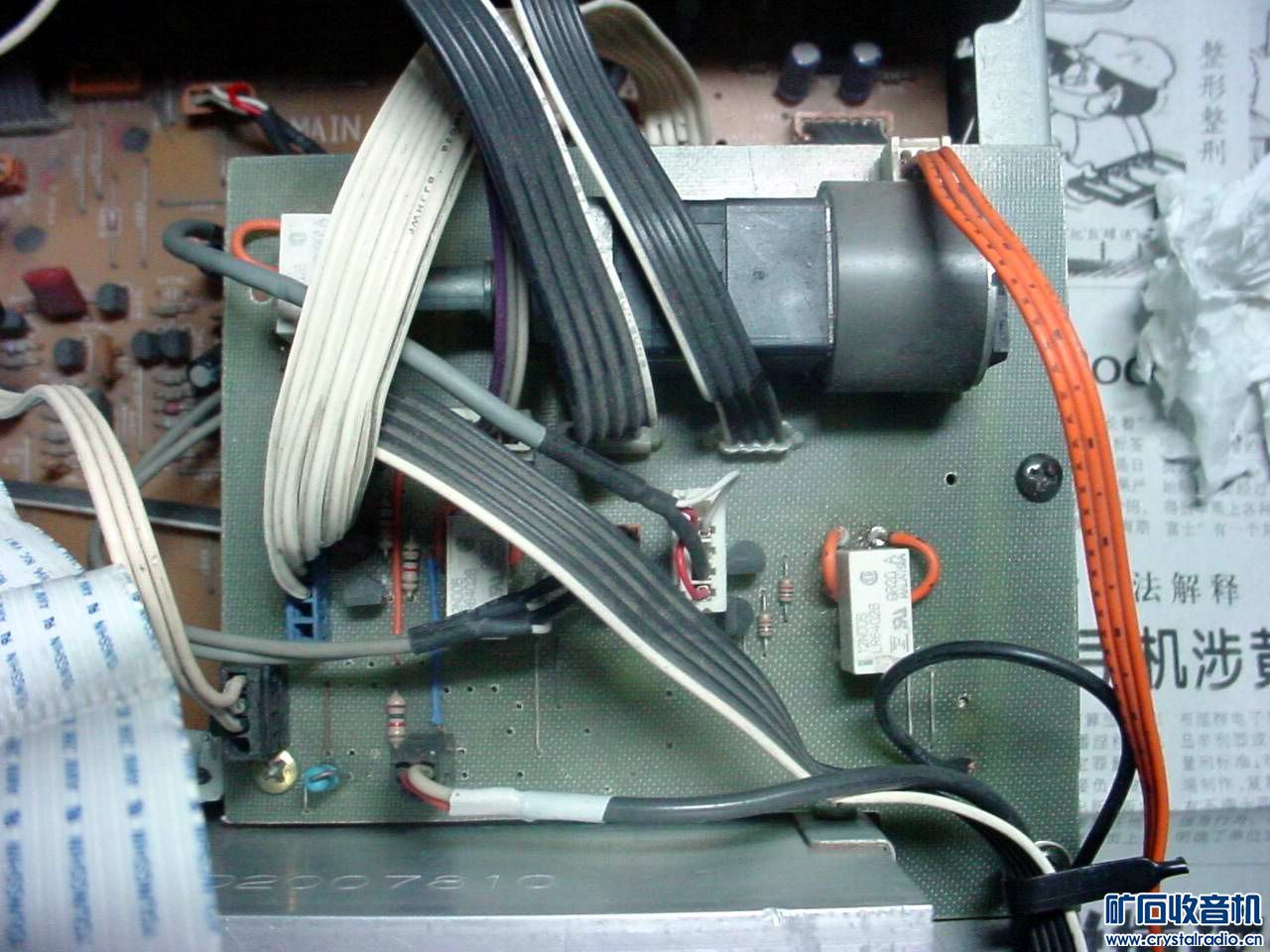

90年代买的狮龙6030RAV放大器,毛病已经很多了:1、R声道音量关不死 2、不记忆电台开机模式、3、FM收音时频率高5个数,而且立体声指示灯也不亮(比如100Mhz的电台,要100.5才能收到)。嫌麻烦一直没有拆开修,放假宅在家多天了,昨天大卸八块,先把所有电位器喷一遍WD40,未能解决,电位器逆时针到底,测量R声道电阻居然30欧,没办法只好把环绕声的那一联,和R声道的用跳线互换,这个台湾四联电位器真是差劲,原来R声道就出现过开机音量就最大的毛病,和中置声道互换过,现在就剩2联可以用了,好再是中置、环绕声道还可以用电子音量控制,也无大碍。这个机器用了大概2-3年的时候,就出现不能记忆的毛病,它是用5.5v 0.47法的法拉电容作记忆,当时我就用了一块充满电的锂电池,代替了那个电容,用了7-8年锂电池没电了,又不行了,这次查看了CXP-82220的资料,46脚是reference voltage input for a/d converter 参考电压输入模数转换器,就在46脚和电容正极串联一个27K电阻,现在已经5个小时了电容还保持着5v的电压,应该是解决问题了。FM收音频率和电台不一样,这个就简单了,找到LA1266集成块6、7脚并联的FM中周,狮龙6030是左边的那个,稍微往上调了一点就OK了!顺便把音调部分的电容也换成了红威马电容,也秀秀加装的6声道输入控制板,看看照片吧!
