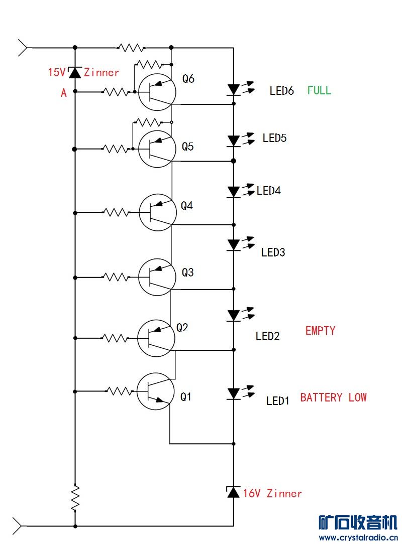

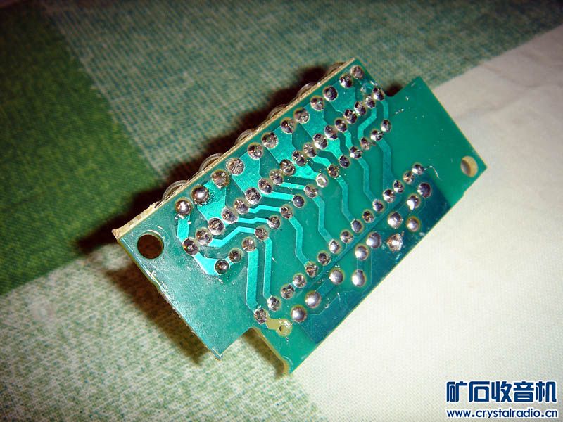

照着PCB走线绘制出电路图,发现很有意思,不是广为流传的电平指示器电路,也不是TL431可编程稳压管
分析了下原理,豁然开朗,真是巧妙的设计
先说下显示,电池电满时,并非6个LED都亮,是上5个亮,最下面的不亮
随着电池电压下降,5个LED从上到下依次熄灭,电池电压更低时,最下面的LED亮,提示要充电了
下面揭示电路原理,这个电路的巧妙之处就在于利用了LED作为自己的基准,换句话说,这个电路只能用红色
的LED,因为压降低,1.8-2.0V左右,换白色,蓝色还不行
从电路上看,如果要想使某LED发光,其两端并联的三极管必须是截止的,比如LED3要亮,那Q3必须截止;如果要让它灭,饱和就行。
如果你要让一只PNP管饱和,那么其E脚电位必须高于B脚,若是NPN管,B脚电位必须高于E脚(这里暂不考虑0.7V的压降)。
电路中,6只LED和一只16V稳压管串联,LED正向接入电路,假设它的压降是1.8V,那么,可以知道,LED1阳极对地电压就是16V+1.8V=17.8V
以此类推,LED2阳极对地电压就是17.8V+1.8V=19.6V,LED3=21.4V.......LED6=26.8V
再看所有三极管的B极,各通过一个限流电阻接在15V稳压管的阳极,也就是A点,这个电压就不稳定了,A点对地电压=电池电压-15V
如果电池电压是36V,那A点就是21V
上面说过了,如果PNP管E极电压比B极高,那么它就会饱和;此时所有三极管B极电压都是21V,谁的E脚电压比B脚高呢,是Q4,Q5,Q6,所有他们三个饱和,于是LED4,LED5,LED6不亮,只有LED1,LED2亮
如果电池电压上升,那么A点电压随之上升,饱和的三极管越来越少,亮的LED越来越多
反之,电压下降,A点电压也下降,饱和的三极管越来越多,LED逐个熄灭
最后,电压太低了,A点电压一直低过了16V,此时Q1的B极电压低于了E极,其进入截止状态,LED1点亮了,提示电池电压过低,需要充电。
最后,理清原理,惊喜之余也有一丝失望,喜的是巧妙的设计思路,失望的是,这个设计,很难改电压了

电池电压要是从36V低过16V,那电池也要不得了。
 楼主| 发表于 2012-10-7 22:27:20 | 显示全部楼层
上面还有一个15V稳压管呢,A点低到16V时电池电压是31V

改变两个稳压管,能改变电压吗?
 楼主| 发表于 2012-10-9 20:22:13 | 显示全部楼层
可以,但是要保证被测电压摆幅比较大才行

说说为什么不能用绿色和蓝色的,能换其他的管子就可以做220的了吧
因为绿色和蓝色LED的压降高
 楼主| 发表于 2012-10-11 12:53:22 | 显示全部楼层
lingnanyijian 发表于 2012-10-11 10:58
请问这是测多少v电压的?谢谢您!
这是给36V电池组用的
