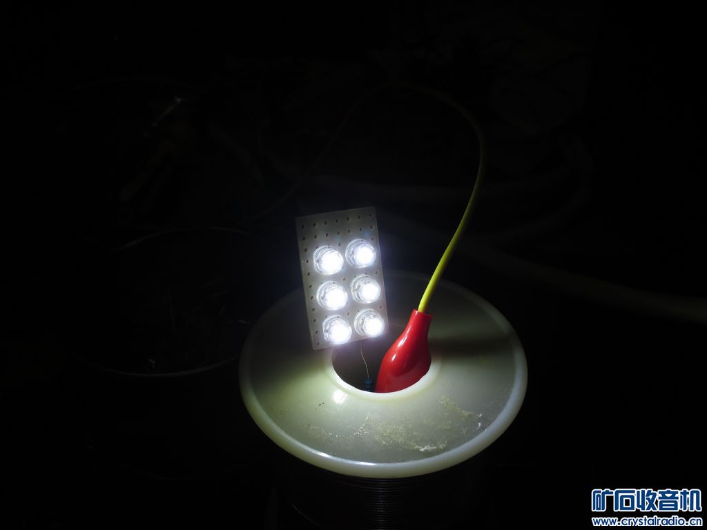

      夏天是个炎热的季节,晚上在空调下玩电脑是一件非常不错的选择,但是只是玩玩游戏,看看电影,点个亮亮的灯就很浪费了,如果点小小的夜灯,就不错了。但是家里只有以前做的小暖灯,黄黄的灯光看起来热热的,外面买感觉不实用又浪费钱,所以利用手上的配件,做个白色的led灯头,把原先的黄光替换掉。
    首先肯定是准备材料,我选用白色的大草帽,实验用的洞洞板,电阻,二极管,502,还有胶枪。
由于电压时12V,大草帽的电压时3.3V,一个电阻串联三个led。

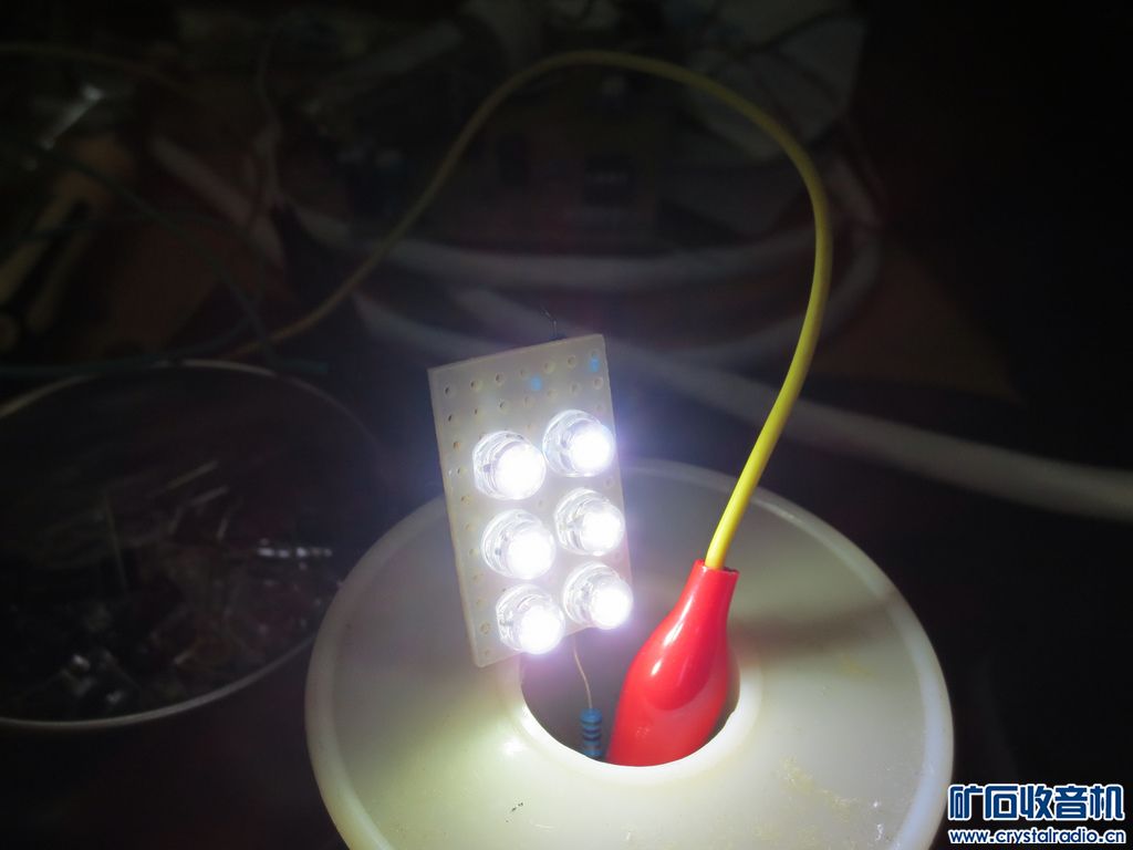

先来张测试的照片
一面六个,点亮的时候亮瞎了我的眼睛,还好我有墨镜!!

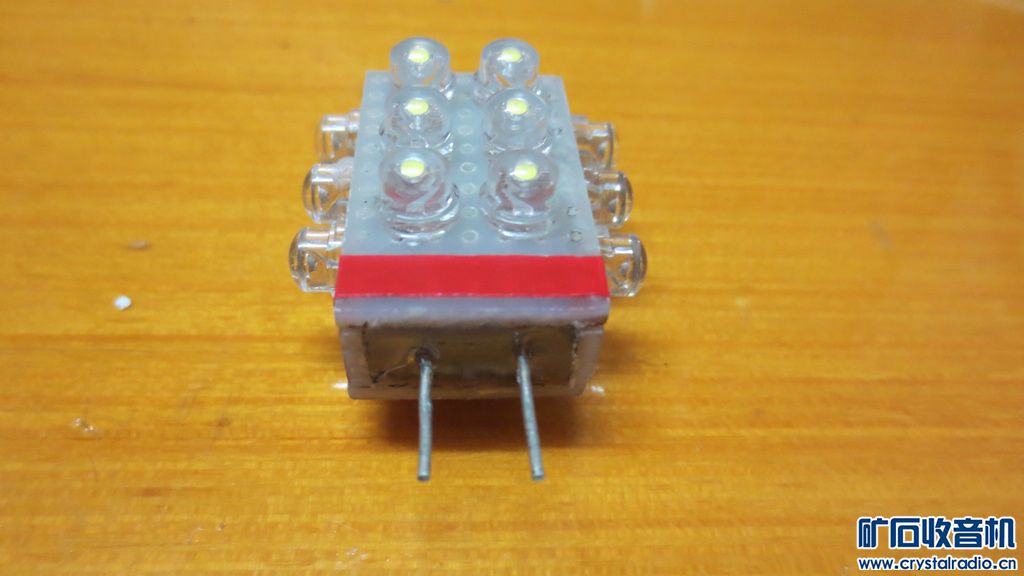

制作很简单,就是比较麻烦,内部间隙太小了,焊接不太容易。现在上制作完成图
侧面
安装大支架上

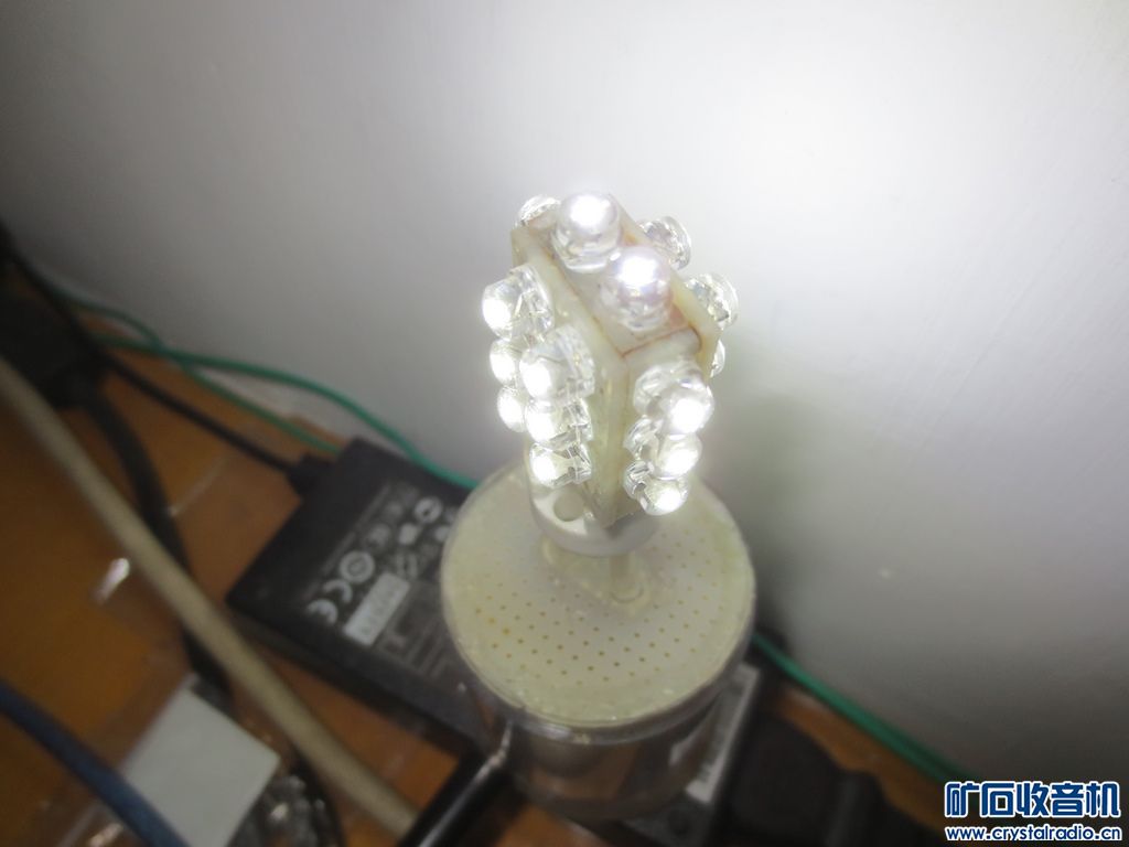

俯拍
上点完成拍照的时候减少了曝光率,拍出来会计较清晰,但是光线看起来暗了。

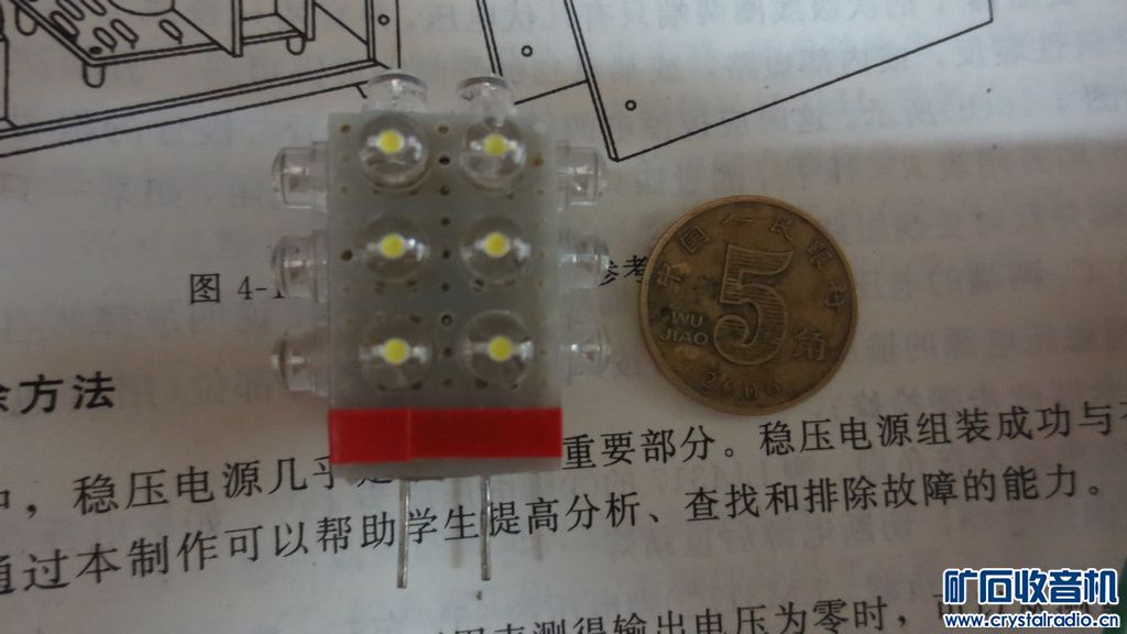

花了一个晚上的时间完成的一个作品吧,上电测试,发现功率特备的小,亮度特备的高,属于特别的节能,但是同时也发现不少问题,比如散热不好,时间长了就会比较热。led电压要求特备的高。以后再做的时候里面争取加进稳压模块!!
来两张和5毛钱的特写
