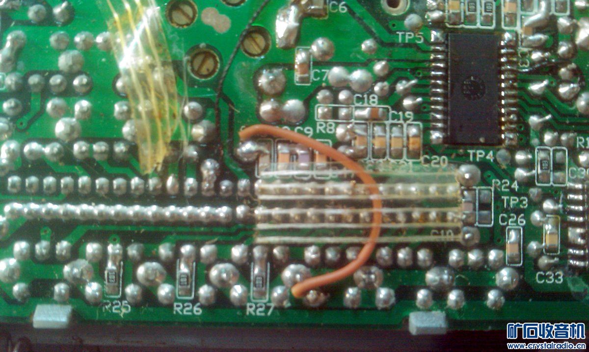

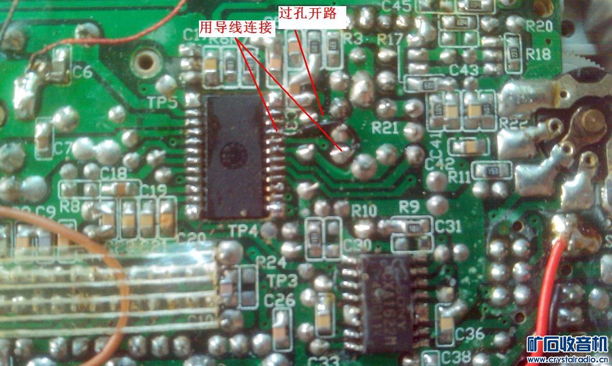

06年底本着对收音机的热爱,买了一个R912德生收音机,150元在一家商场买的;当时在商场FM,AM,SW试机,中短波没收到几个
台,FM正常,考虑到在混凝土结构大楼这个应该是正常现象就果断买下了。但是回来室外AM,SW也差不多,以为就是深圳电磁环
境差的原因不与理睬了。最近在玩弄一个TA7642的直放机,收到的台比这个德生还多,声音还更响,这不得不让我产生了怀疑.
(平时多听FM台)。今天开盖查看,除了中短波波段选择开关接触不良外(没酒精,用洗洁精替代了 ),原来是中频引出的
PCB线过孔开路(电路图中TA2111的4脚开路),导致455KHZ中周变压器初级悬空引起的,用一根导线连接后,哈哈哈,中短波
信号大大的有,信号良好,那个15MHZ微
弱的授时台的信号也收到了
