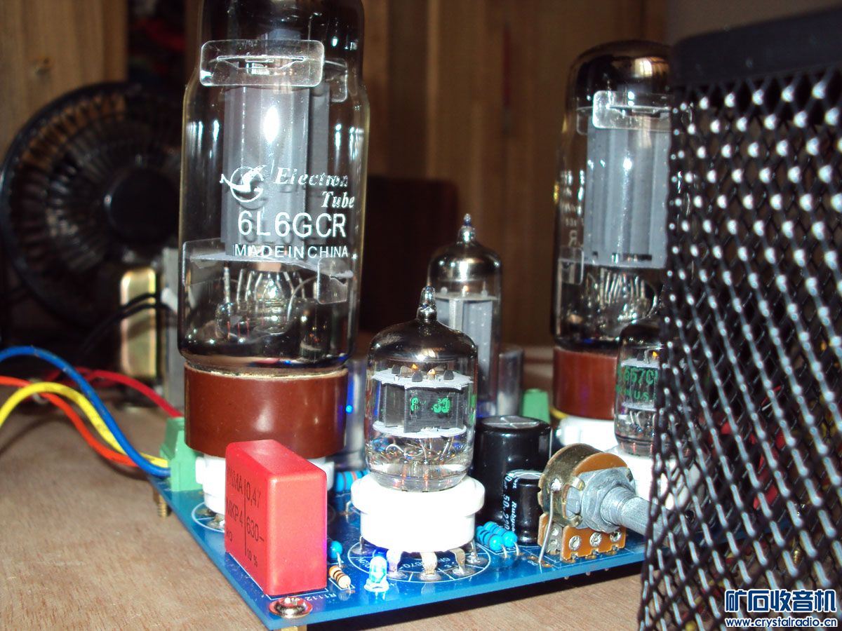

我的PCB版6N3 6P6P单端!

用FU-7,6L6G代替6P6P,小心你的电源变压器和整流管.

我倒担心时间长了,pcb会烫糊的。。这些功率管的温度很高,工作时都是不可摸的。
发表于 2013-3-28 09:24:52 | 显示全部楼层
我的办法是:管座针脚焊上带“头”的线,pcb上设有配套的“座”(线长度根据机箱面板高低调整)。这样做,1:可以解决温度高的问题;2:可以自由代换相同管座的管子试听(改变焊接顺序即可,pcb不动);3:易于摩机——换元件时只要拔下插头,拿出板子即可。
PS:这样把管座延长,并没有发现噪音增大。
