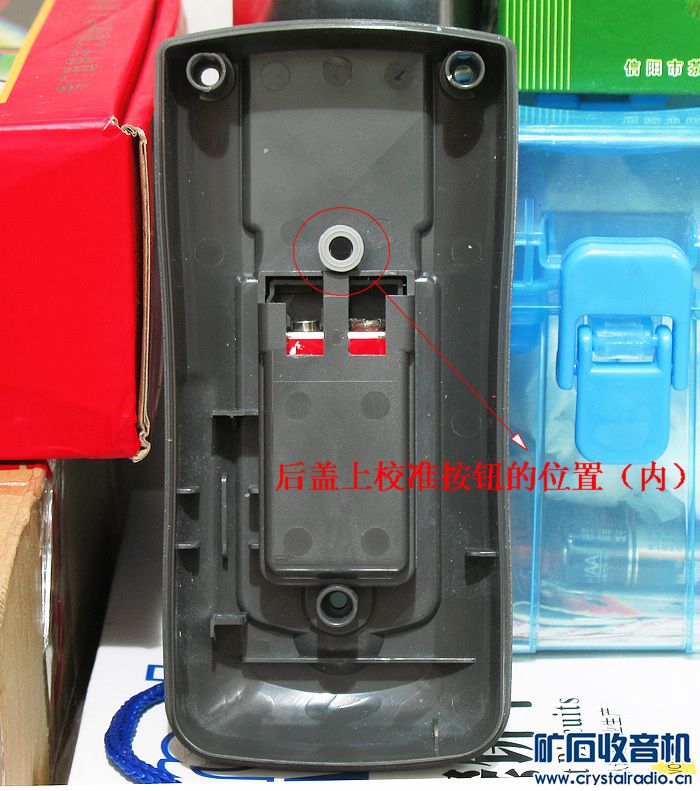

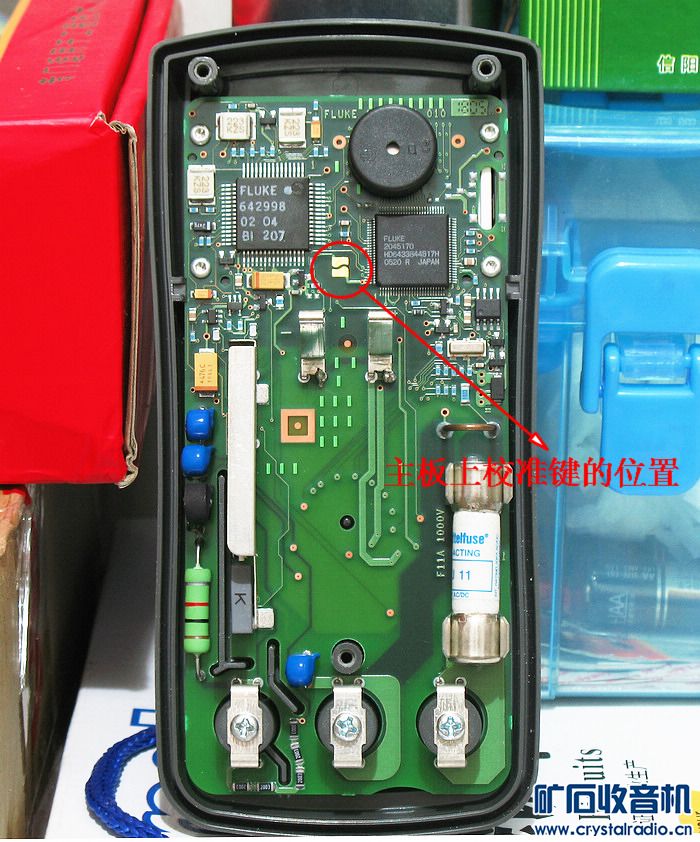

  两年前收了两块FLUKE111,其中一块正常而另一块直流电压档偏低0.02V左右及二极管档位显示有数字无法使用,一直很困惑,查了网上说什么的都有,什么主板上有一个二极管、三极管坏了之类的,所以一直也没动它。直到最近表太多想把这块表出了,结果因为二极管档的问题连300块都没人要,呵呵,干脆自己留着用后决定自己校准直流电压档,网上下载了相关校准步骤后(这里感谢无私翻译111校准资料并放到网上给大家用的朋友);发现资料上提供的是标准程序及你有所有校准源的话一次性校正所有档步骤,但我的表除直流电压档和二极管档位有点问题外,其他档都很准,而且也没有那么多基准源供我挥霍,只想校准直流电压档就OK,所以直接用JJ305的AD588BQ基准可调电阻分压到6.000伏,然后按步骤校准,结果直流电压档OK了,二极管档也好了,但交流电压和频率档挂了变成0.000,我哭。仔细寻找原因后发现校准步骤资料中单项如直流电压校准是不能按上面的步骤走的,否则嘿嘿。下面将实际单项校准步骤贡献给大家(直流电压档,其他档位步骤是一样的),供有FLUKE 111的朋友们参考。
注:先要准备好直流电压6.000伏,如没有随便找个直流稳压电源调整到6.000V也可以,只要准就OK;捅校准按钮时有时候一次没反应听不到“滴”一声无法进入校准模式就多捅几次,直到听到声音并看屏幕确认已进入校准模式;最下面是网上下载的校准资料及校准按钮的位置图,位置很隐蔽,我也是找了很久才找到。
1、首先关机,拿一把小十字螺丝刀捅破后盖上的校准标签贴纸后,开机并拨动到交流电压档既第一档,然后用力捅一下小孔内的校准按钮,听到 “滴”一声后看屏幕上显示C-01说明已经进入校准程序;
2、重要:如校准直流电压档,这时直接按RANGE键两下跳过C-01 C-02来到C-03既直流电压档,然后拿表笔直接测量准备好的6.000V电压源并保持1秒钟后按一次HZ键确认,再连续按RANGE键直到屏幕上显示END字母时,这时按一次HZ键退出校准模式或直接关机再开机,整个世界清静了,这时校准过程就大功告成,再看看二极管档是不是OK,呵呵。

第二步中,要先转动旋转开关至所需的校准功能再进行下一步(请注意,有朋友可能没看标准校准程序这一步没有做)
