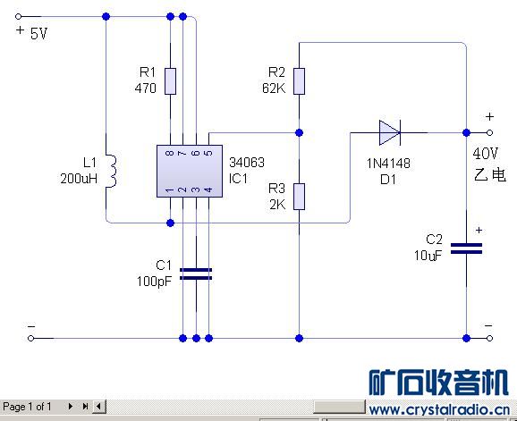

乙电电路,利用34063升压到40V为乙电,2P2手册上是60V,由于从5V升压,如果升压到60V升压比太高,而且试过后效率太低,所以升压到40V,也是34063的极限:

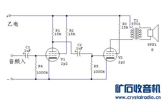

放大电路,采用2P2推2P2,两个小音箱音量还可以,才入门电子管,感觉输出牛不好办,也没有找到120V变8欧姆的线间变压器,所以只能用6V的电源变压器,栅极也没有加负压,开始实验时用示波器看了,音量只要不是太大,看不出失真:

末级功放还是应该加点偏压。末级屏极、帘栅级好像画反了。LED很美观!

谢谢提醒,就是画错了,现已更正.加负压的话电源部分就麻烦了,现在的电源部分设计还不是很理想,下次做再考虑吧.

2P2做功放音量太小!就是2个2P2并联音量也小!另外楼主的2P2乙电太低才40V,不说弄到120V至少要90V才能使2P2发挥最大作用,一句话在2P2屏极不发红的条件下乙电越高音量也越大!如果做成推挽音量会大4倍(理论上的实际没试过)我在前年用2P3装过一个扩音机用1K2做前级2P3做输出音量在80多平米的几间房间内听的都还可以.见http://www.crystalradio.cn/thread-118264-1-1.html   去年又升一回级,又读一回"研究生"(大的巳经读高中了),搞不銀了没时间!只有等孙儿睡了或他们带出去才有时间上会网耍一会!
