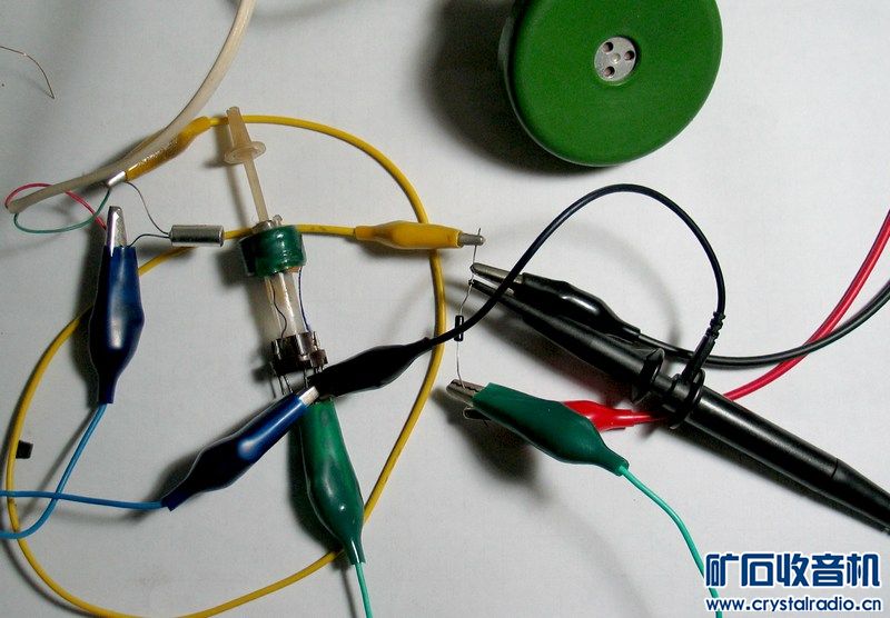

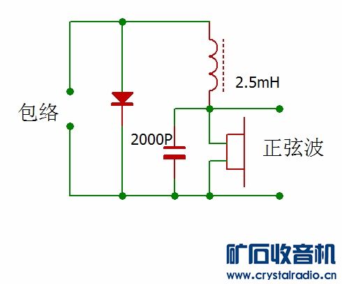

由于并联检波音频负载并接在检波管两端,因此滤波采用耳机串联高扼圈+并联滤波电容的形式。
中波并联检波未滤波前的波形:
中波并联检波滤波电路实验:
中波并联检波滤波得到音频正弦波形。
 楼主| 发表于 2012-9-26 09:02:10 | 显示全部楼层
FM并联检波矿机也同样采取串联高扼圈+并联滤波电容,由于检测器材所限,波形图就不上了。主机连线要短,如果还有分布电容干扰,可以在检波管下输出端也串联33uH电感。
发表于 2012-9-26 10:10:51 | 显示全部楼层
很正确!并联捡波不能用普通的加旁路电容法,那样信号全入地鸟,而且要重视耳机的分布电容的影响,加了扼流圈滤除残留高频是好办法。
发表于 2012-9-26 10:35:51 | 显示全部楼层
。越来越完善的电路。好像是33mh,不是uh,笔误。
FM时要用33μΗ。

L.D.XIONG 发表于 2012-9-26 10:10
很正确!并联捡波不能用普通的加旁路电容法,那样信号全入地鸟,而且要重视耳机的分布电容的影响,加了扼流 ...
一言道破,怪不得没声音原来没取消2200P的旁路电容.

qg2007 发表于 2012-9-26 09:02
FM并联检波矿机也同样采取串联高扼圈+并联滤波电容,由于检测器材所限,波形图就不上了。主机连线要短,如果 ...
刚试了FM机没装150P用耳机线自身电容已大声不小。这时RD和RL的并联电阻作为LC回路的总负载,总阻抗降低了。
 楼主| 发表于 2012-9-26 15:48:03 | 显示全部楼层
et23v 发表于 2012-9-26 14:03
刚试了FM机没装150P用耳机线自身电容已大声不小。这时RD和RL的并联电阻作为LC回路的总负载,总阻抗降低了 ...
