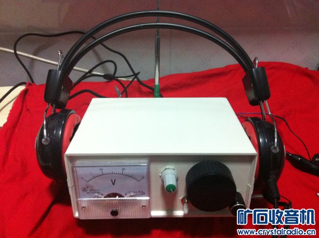

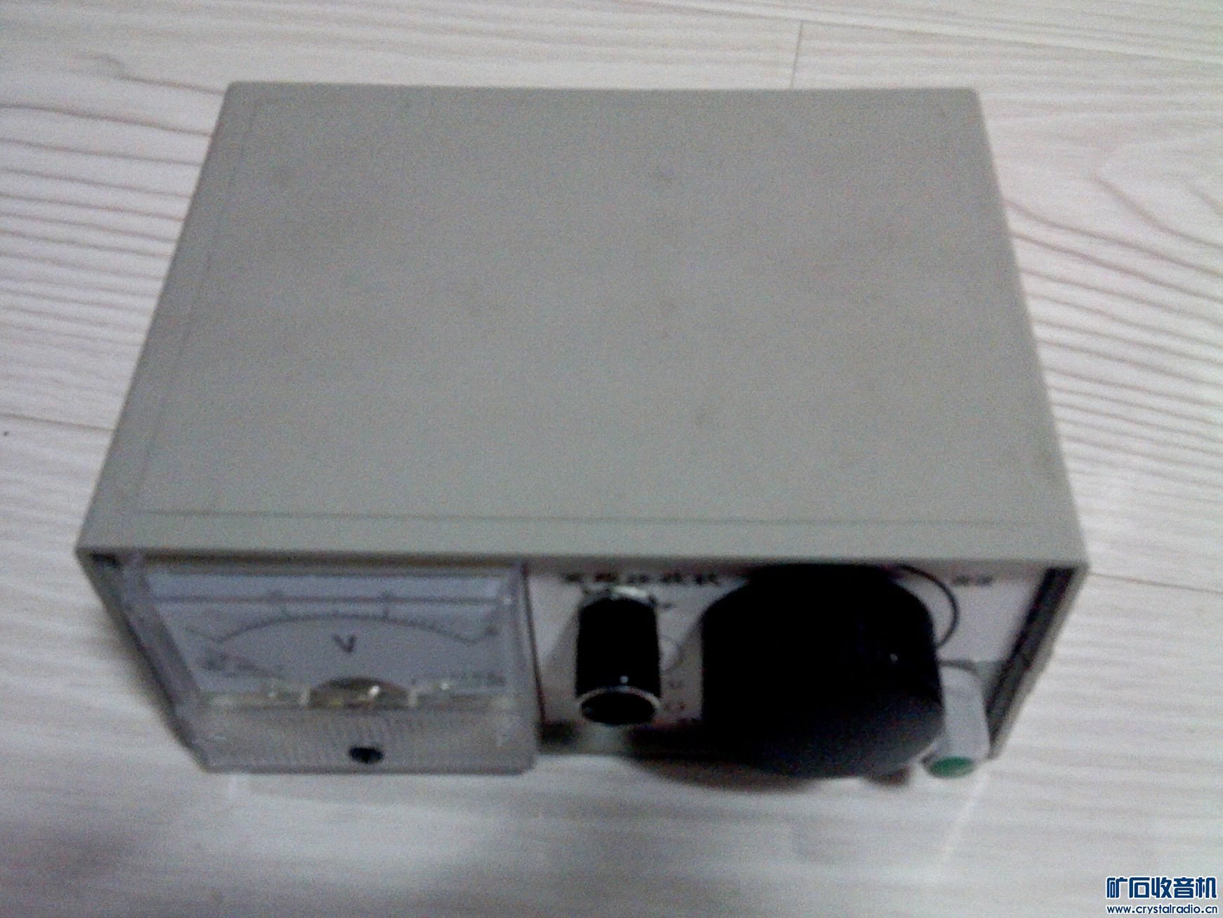

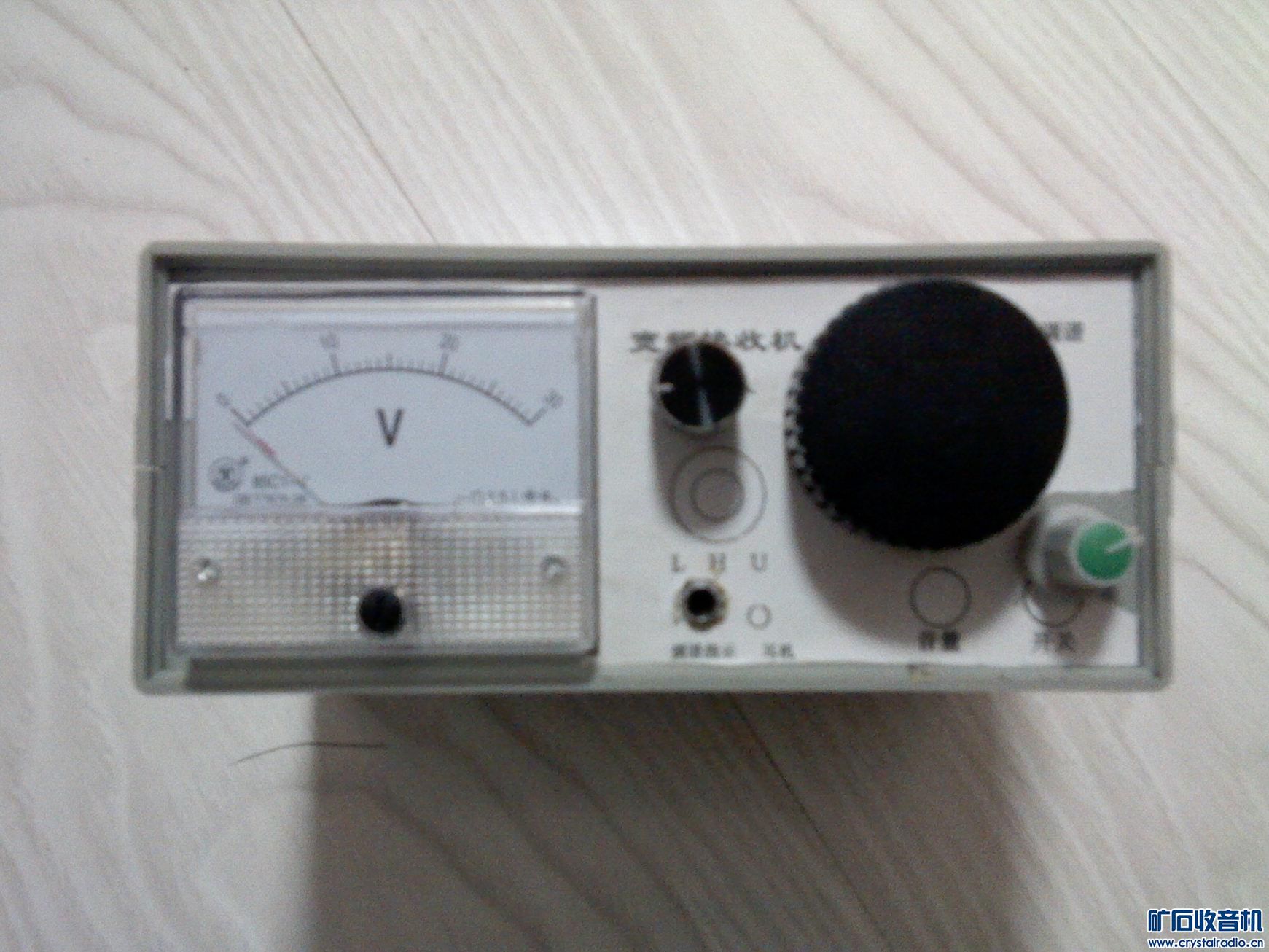

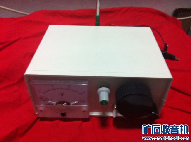

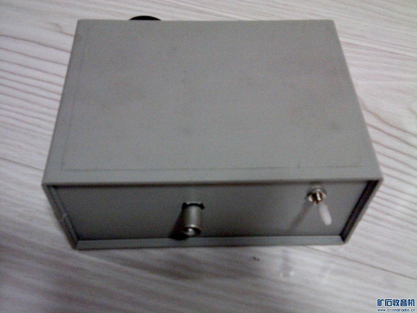

情有独钟 我做的彩电高频头收音机 宽频收音机
发表于 2012-9-24 23:05:34 | 显示全部楼层 |阅读模式
这是一年之前做的  http://www.tudou.com/programs/view/DBxqoJdnzBg?FR=LIAN
http://www.tudou.com/programs/view/ZdZ4ZLpuBIE?FR=LIAN
http://www.crystalradio.cn/forum ... read&tid=230206

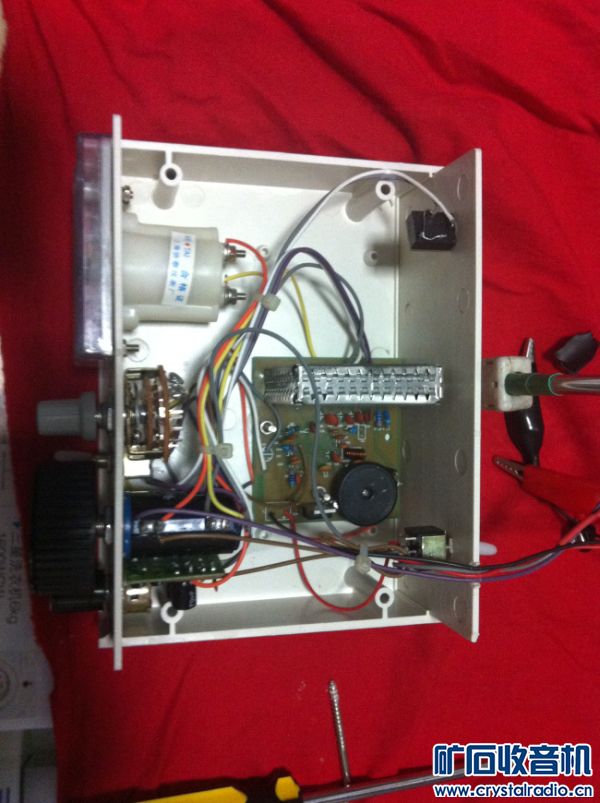

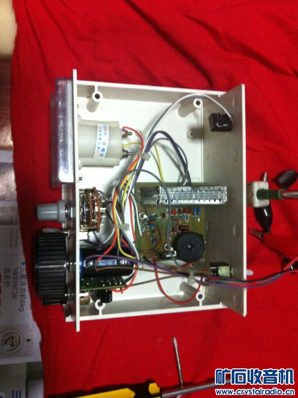

这次重新画了板子 采用TDA7021做二次变频部分 构造简单  收听车台 航空波段等等效果不错 大家分享
IMG_20120911_211237.jpg IMG_1414.jpg IMG_1410.jpg IMG_20120911_211300.jpg IMG_20120911_211253.jpg

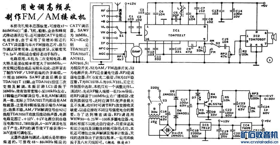

电路图和下面这个基本相同 除了电源部分是外接的之外 其他的基本一样 功放采用的是2822
 楼主| 发表于 2012-9-24 23:07:04 | 显示全部楼层

发表于 2012-9-24 23:48:28 | 显示全部楼层
赞一个,做的很好,表头应该做成内镶式的,只露出表针部分,就美观多了。最好再小一号表头和机箱就更加协调了。
 楼主| 发表于 2012-9-25 05:48:12 来自手机 | 显示全部楼层
wangjianxin 发表于 2012-9-24 23:48  赞一个,做的很好,表头应该做成内镶式的,只露出表针部分,就美观多了。最好再小一号表头和机箱就更加协调 ...
内嵌式怎么装?

做的好,感兴趣。想问一下;电路里的SAWF是什么元件?L为10LV335是什么意思?
发表于 2012-9-25 09:10:48 | 显示全部楼层
我曾经试过整块电视主板拿来做收音机。那个是7611加7176经典方案,使用原厂集成块的话音质非常好。后来喜欢小型化,没有玩这些大块头。
 楼主| 发表于 2012-9-25 09:31:51 | 显示全部楼层
RE: 情有独钟 我做的彩电高频头收音机 宽频收音机
一个是声表面波滤波器,L是一个电视中周,我直接用可变电容和线圈做本震
 楼主| 发表于 2012-9-25 09:38:22 | 显示全部楼层
鸿渐哥 发表于 2012-9-25 08:35
感 兴趣,详细讲解下
5伏高频头加TDA7021加2822,搞定,结构很简单。关健是二次变频部分需要合理布局
