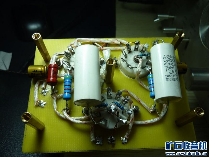

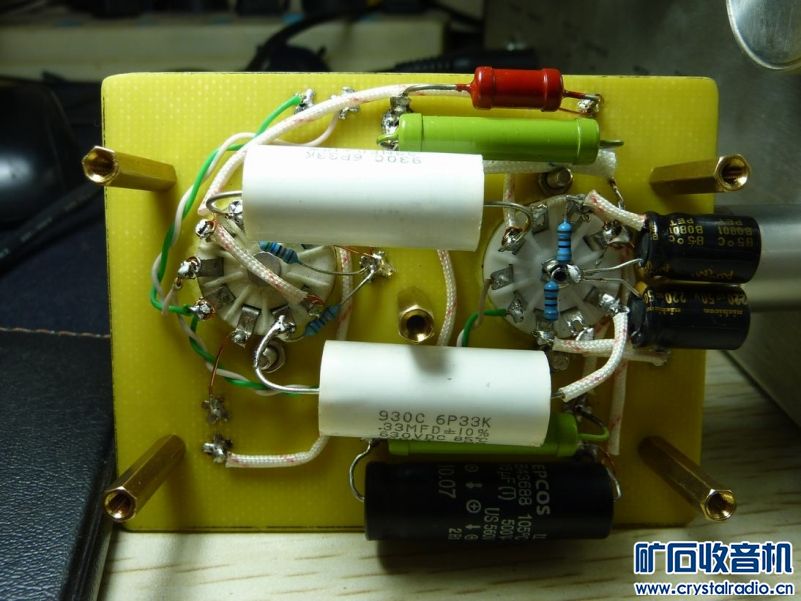

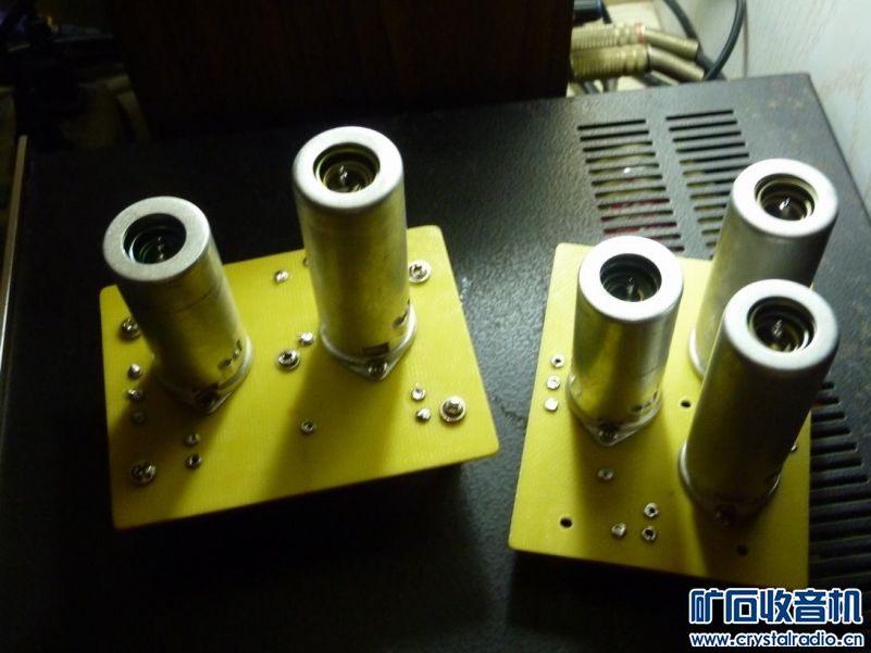

第一种6N6+6N6阴极输出推动输出牛;第二种电路是6N1+6P1单端电路(6P1三级管接法并引入了比较深的P-G负反馈,一是可以降低6P1的内阻,二是可以可以提高功率级的线性,取消了传统的环路负反馈,期待有好的声音表现),7.5K输出牛还未到手,先把电路板和电路发出来。等输出牛到手后再继续:
 楼主| 发表于 2012-9-24 18:08:00 | 显示全部楼层
上午收到输出牛,下午装机试听,听了两个小时,暂时用的是一楼中的6N1+6P1电路,原图47K有点小了造成整机输出功率偏小(音源输入2V信号输出功率仅130MW)而且声音有点紧,试音过程中把6N1的屏极电阻调整为82K了,这时输出功率提升到320MW,对耳放来说足够了。
此电路的声音表现总体上要好于先前做的WCF耳放,主要表现在声音的厚度增加,尤其低音更有力了,中高音的表现与WCF耳放比提升不明显。
感触:别小看不起眼的廉价管,合理设计电路也有不俗的表现,这个耳放先听个把月再换成6N1+6N6阴极推动输出牛电路。

 楼主| 发表于 2012-9-26 09:03:17 | 显示全部楼层
昨天下午实验了6N1+6N6阴极推动输出牛电路,起大早试听音色相比6N1+6P1电路声音偏松软,也许这就是所谓的“胆味”浓吧。6N1+6P1耳放声音的解析力相对胜出。
两电路的频响从听感来看基本相当(都很出色),这个电路实测供电电压202V,音源输出2V信号时输出功率200MW,对耳机来说也足够了。
