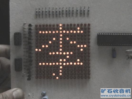

小弟新做,如有用处请下载附件,多加指点!!
发表于 2007-11-6 18:38:36 | 显示全部楼层 |阅读模式
点阵
点阵
点阵式汉字LED显示屏电路原理与制作.rar
106.86 KB, 下载次数: 2022
电路图,程序。
发表于 2007-11-7 16:09:47 | 显示全部楼层
商榷....
灯是点亮了,但电路设计有些问题。
1、两种三极管的位置放反了,现在是射随的接法,加在LED两端的电压不是靠逻辑,而是靠两块IC的输出电平来控制的,无法保证亮度均一。
2、电源只有200mA的容量太小,就算两块集成骗子不吃电,全给LED点灯;就算每个LED点亮时只需2mA的平均电流,如果有个字或图形需有一半LED来显示,那么整鸡就得消耗512mA,怎么供得起?还没算全点亮的情景呢。
3、CPU的复位脚用的电容比脚大,不易放电,建议并个二极管到地,作为关机时泻放电荷用,否则关机瞬间如Vcc下降太快,则CPU的复位端会被加上负电压。

 楼主| 发表于 2007-11-8 11:08:42 | 显示全部楼层
代码生成器这个可以在网上找到

不必客气,个人感觉字库1这个软件比其它的都好用,而且体积小,我这个字模就是用这个软件提取的,用的不是标准电路接法。
