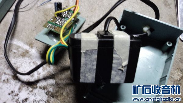

电视遥控器修多了,老是用手机照相机检测,非常不便,于是决定做一个检测器,摆脱双手操作的苦恼。
电路原理是这样个:220v市电经开关电源变为5v直流电给检测电路供电,一体化红外接收头检测到红外信号经输出脚至三极管的基极,经三极管放大,推动有源蜂鸣器发声和led灯闪亮。提示遥控器此按键好坏。上图

楼主的盒很面善,有的商品机的样子。

 楼主| 发表于 2012-10-12 19:43:59 | 显示全部楼层
zjs423315 发表于 2012-10-11 19:55
买个成品8块钱,何必呢??
我的成本1.5元

发表于 2012-10-18 10:41:27 | 显示全部楼层
我还经常用到的是小手电。用带外壳的旧手机电池做的,加几个聚光的LED ,检测器就在空位处做的,我的比你这个更简单,用了一个一体化接收头一个发光管一个限流电阻。电源+极到电阻到发光管到接收头输出脚。
