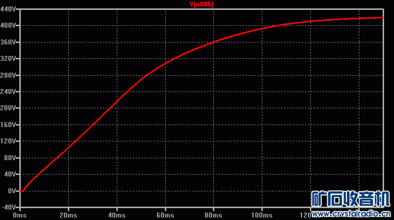

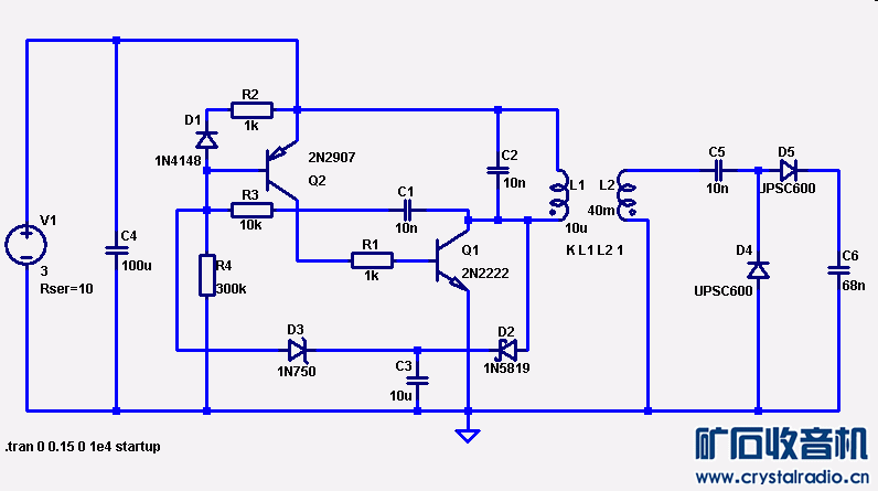

一个升压电路的仿真(LTSPICE)
发表于 2012-9-21 22:31:03 | 显示全部楼层 |阅读模式

发表于 2012-9-25 06:52:57 | 显示全部楼层
呵呵,运行很慢,很久...
