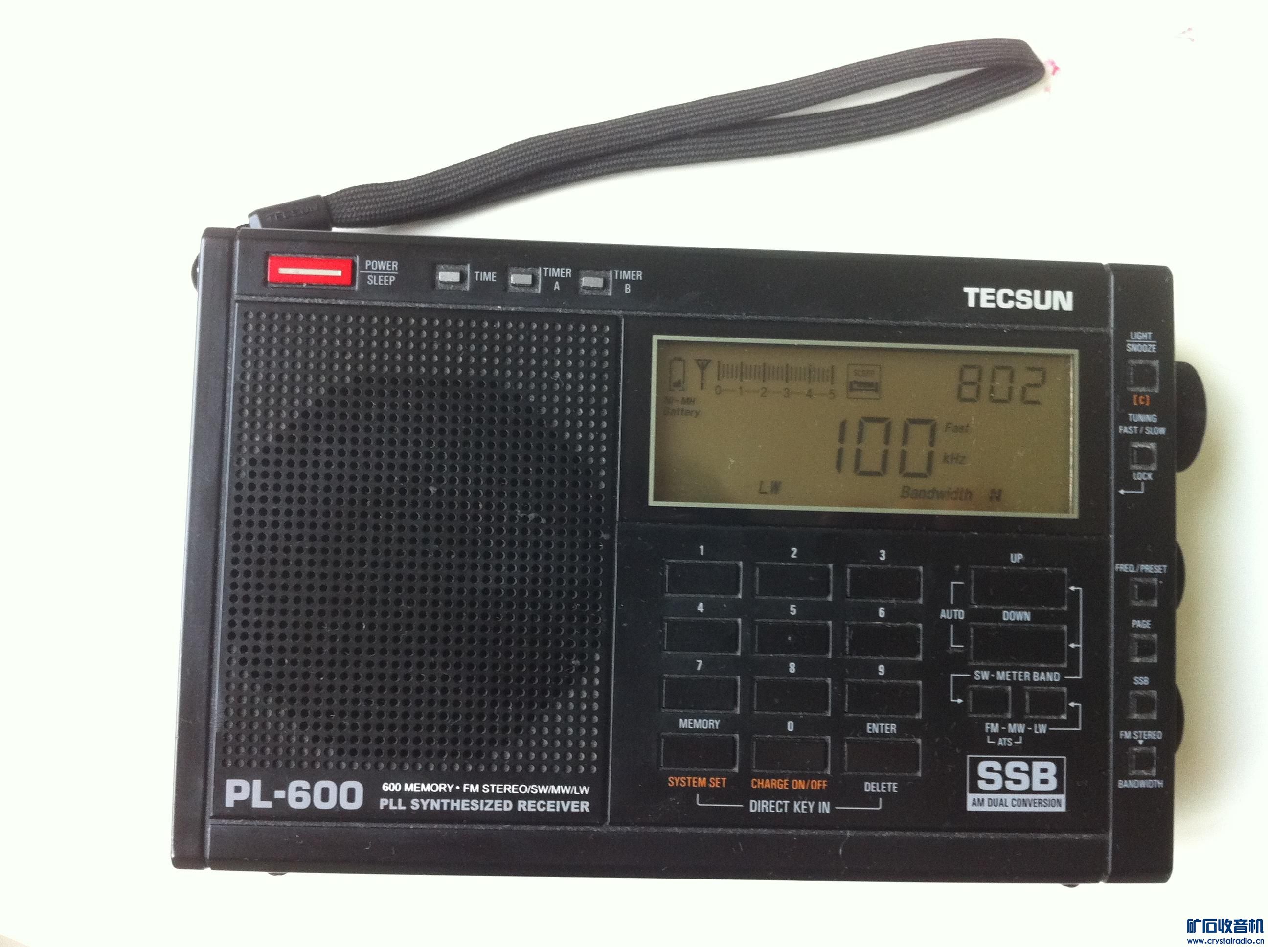

用德生PL-600长波波段在100kHz收到中国之声,信号强度和收听效果与中波1008kHz基本一样。本人在昆明西边的安宁市,不知周围的朋友能不能收到?另外,国内那些地区还有长波(LW)广播,有知道的坛友也来说说。

这个是镜像,是中波那个台的镜像。DE1103也有这毛病。
想收长波,得自己做收音机,PL600和DE1103的长波接收都很差。

谢版主指教!我也有此疑惑,但不知道其产生的原理是什么?
发表于 2012-9-18 21:48:37 |
应该是那第一中频的滤波器带外衰减不足造成的,毕竟一中频的频率太高了,不好弄呢。

学习了!再次感谢版主释疑。
