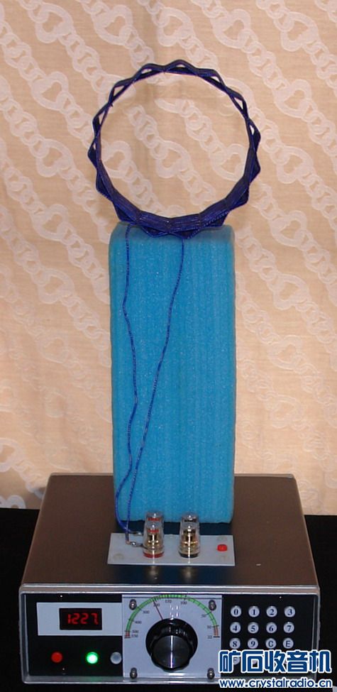

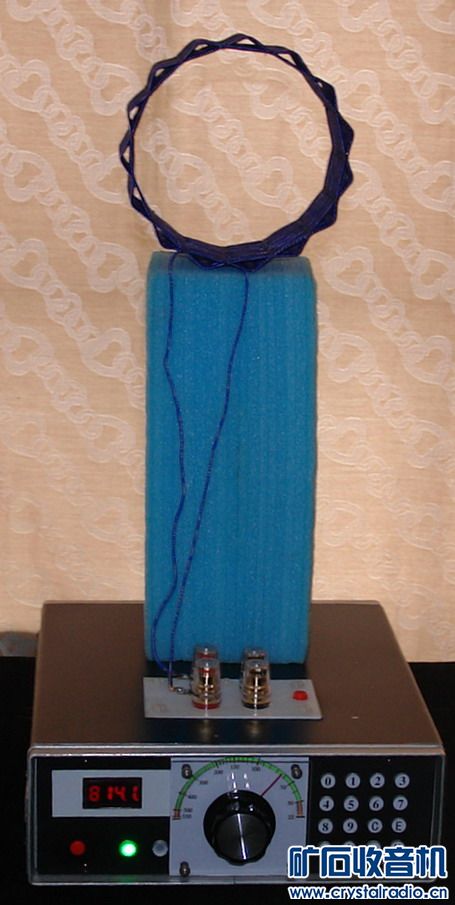

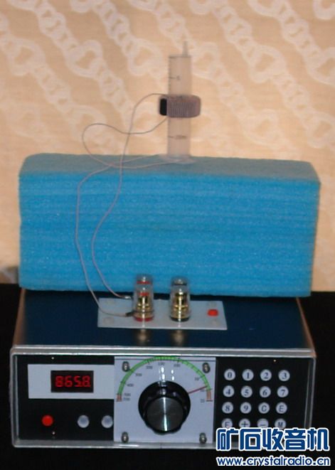

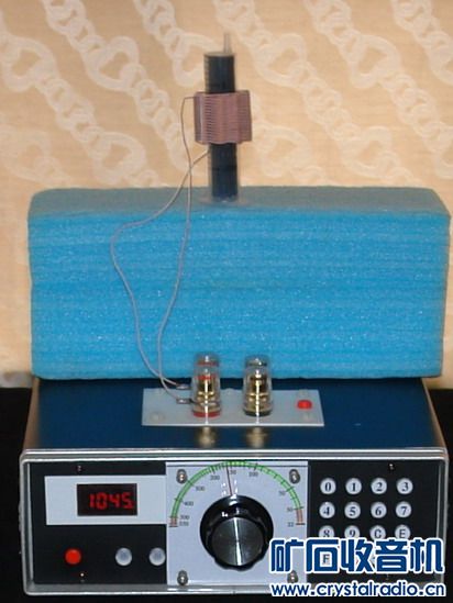

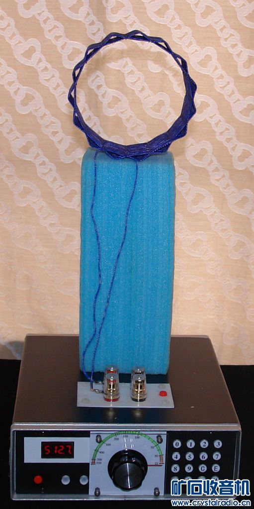

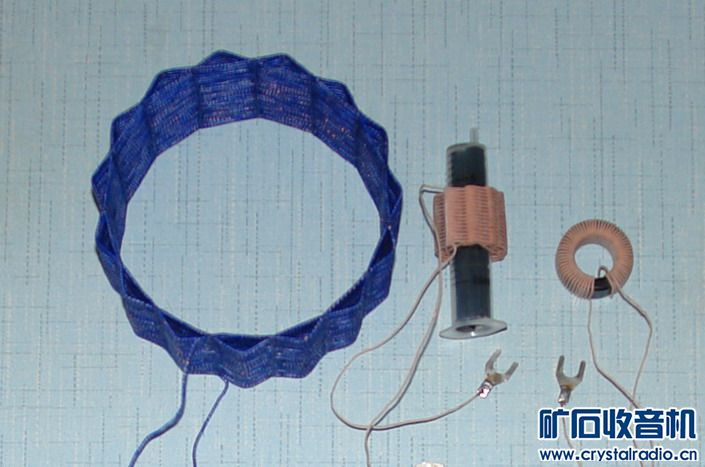

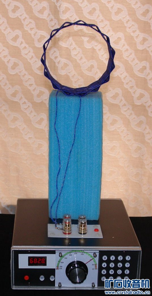

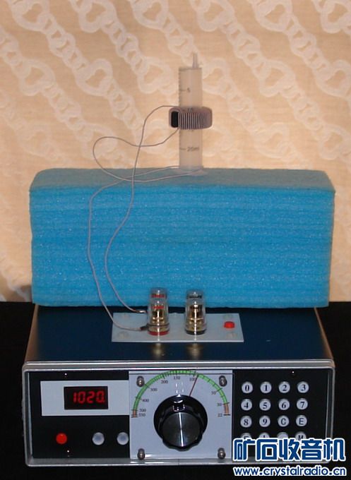

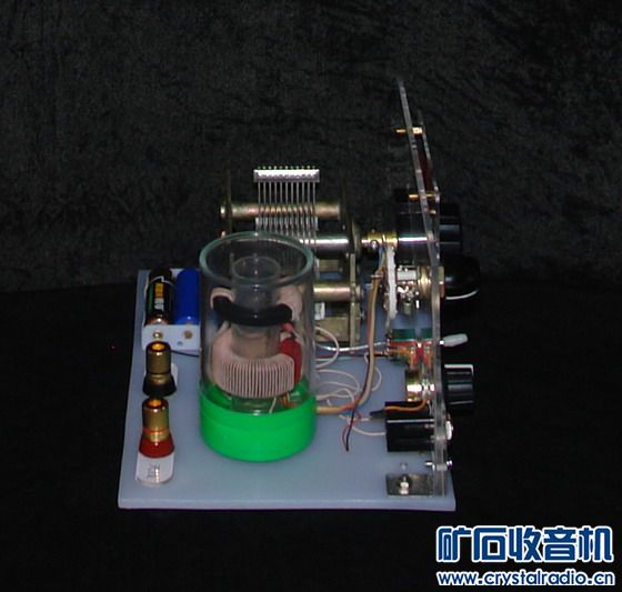

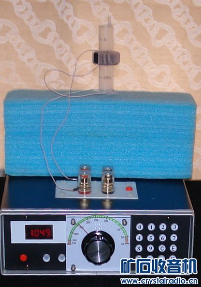

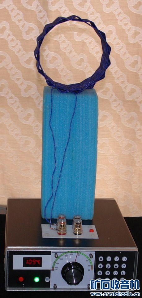

一,磁棒/花篮线圈:20mL针筒内置二支90mm中短波磁棒、0.04X270线/+1-2绕法/9等分/48匝,线圈外径40mm、电感量256uH。二、磁环线圈:NXO-40(R40C1)外径37mm磁环、0.04X270线顺绕60匝、电感量266uH。三、空心花篮线圈:线圈外径150mm、0.04X660线/+1-1绕法/15等分/52匝,电感量349uH。
 楼主| 发表于 2012-9-16 14:47:07 | 显示全部楼层
测试频率600KHz时空载Q值。
 楼主| 发表于 2012-9-16 14:49:17 | 显示全部楼层
800KHz时Q值。
 楼主| 发表于 2012-9-16 14:51:10 | 显示全部楼层
1.0MHz时Q值
 楼主| 发表于 2012-9-16 14:53:05 | 显示全部楼层
1.2MHz时Q值。
 楼主| 发表于 2012-9-16 14:55:03 | 显示全部楼层
1.5MHz时Q值。
 楼主| 发表于 2012-9-16 14:56:43 | 显示全部楼层
仅供大家参考。

 楼主| 发表于 2012-9-16 19:17:18 | 显示全部楼层
三种线圈矿机效果图。

为什么花篮的Q随着频率升高下降的这么快呢?求解释。
发表于 2012-9-17 11:20:24 | 显示全部楼层
这是一个追求完美者的杰作
 楼主| 发表于 2012-9-17 11:35:35 | 显示全部楼层
因为有集肤效应,所以Q值随着频率升高而下降。这是一个因素。大空心线圈由于体积大,用线多,所以分布电容比小花篮高出许多,这应该是Q值急剧下降原因之一。由于另两个线圈都用了磁性材料,……
