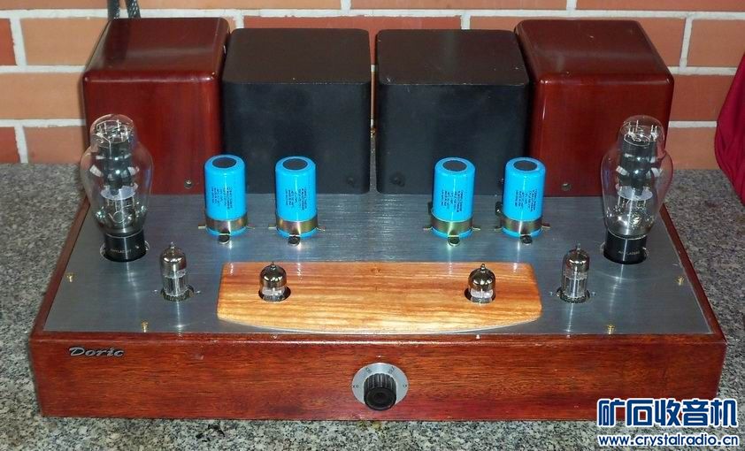

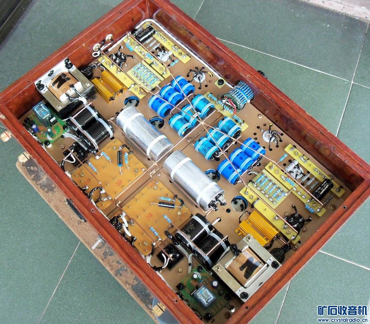

以下给大家说一个关于制作300B胆机的实例~也是最近在网坛认识的一位附近地区的新朋友~这位朋友最初是叫我同他维修一下他现用的一台VT1052胆机的……在聆听和测试中~这台胆机失真是比较大的~而且左右声道不平行的~呵呵~相差比较大的(主要是输出胆管的发射力误差太大)~在谈话~品茶~聆听音乐之中~聊起了他也是玩300B的玩家而且还有两台其他的胆机~在畅谈和聆听音乐之中~由下午不知不觉玩到凌晨了~最后他拿了我一台6C33C胆机回家同他的现用万~金的300B作比较~结果是比较喜欢我这胆机音色比较多些~最后他收藏了……过了几天这朋友又拿他现用的300B到我家中~同我现玩的300B胆机比较聆听~在比较之中~他这胆机中高部份还是可取的~但低频方面是有形无实的~整体说是不太平行的300B胆机吧~而且在测试中也是两边不平行的……在聆听和测试比较后~这朋友要求我给他重装这台万金的胆机~在没有装之前我向他了解关于这台胆机之前的情况~原来这台胆机原是成品购的(DIY工作者)~后是经过几位师傅修麽的或重装~电路也采用不同的品种~不同品牌的输出牛~由普通的整流胆和300B胆管也升级到贵族式的胆管了~放大和推动部份由国产胆管玩到美国最后玩到西电胆管了~也得不到他想要的东西~最后他由普通的焊工到了喜欢自己DIY勤奋工作者了~闻他说~在玩这台的近两年之中~是在不断在折腾~好好聆听音乐的时间就不多了~而得到的是~对电子管的认识和知识~这也好~浪费金钱得到知识也是好事之一哦…这朋友近期也经常同我一起攀登约600海拨的圭峰山的运动~期间再了解到关于这台300B的成品进价~多套胆管~用上或没有用上为了这台胆机所购的元件~多次修麽的费用以及牛类~此胆机的价格已经达四万元左右……所以他对300B此胆管又爱又恨……好啦~在此祝愿这位朋友以后多些时间~好好欣赏快乐的音乐吧~多谢!
以下是这台胆机在经过他~他~多次修改后的的内部和外观原貌~我估计最原貌已是面目全非了~这可算是多次折腾后的结晶了……
在本人还没有动工之前说多两句吧:内部不怕乱~主要低噪控制好!外观不要美~但是要合理!元件选择不在贵~合理采用~状态配合廉价元件也可出天地!

以下给朋友拆后重装配这台300B的内部布局图片~搭棚方式是采用本人的一贯风格~元件布局方面基本左右声道独立结构(除电位器~电源插头和开关外)~原机的大部份元件基本不再采用(因不适合我采用的电路和风格)~为了节省朋友的开支~牛类全部采用原机的(为了适合我的电路~工作状态略有修改)~机箱和耦合电容也是原机拆下的……因本人一贯不太喜欢采用胆整流的~所以弃之采用左右声道路独立电源石整流……
 楼主| 发表于 2012-9-16 11:18:58 | 显示全部楼层
以下是重装这台胆的外观图片~因采用不同的电路~所以外观也修改比较大~中间几个用不上的小洞只可用木板装饰了……
 楼主| 发表于 2012-9-16 11:20:23 | 显示全部楼层
