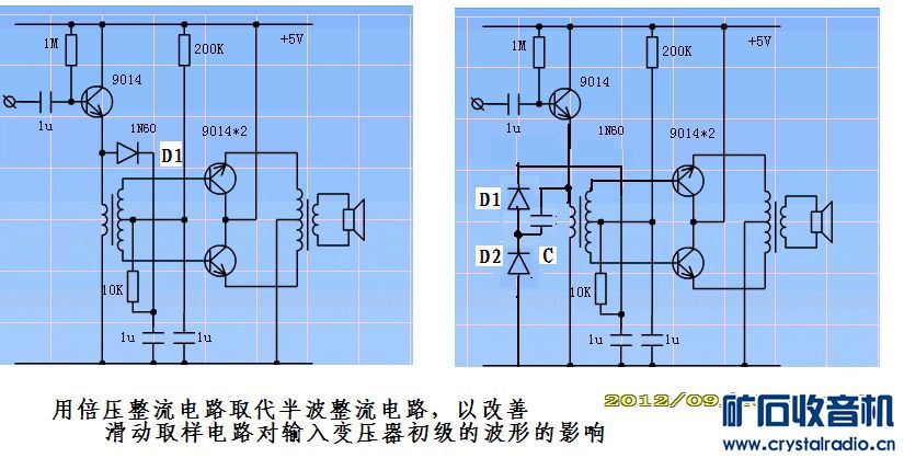

最近试验变压器耦合的推挽功率放大器,使用传统的线路总是有难以克服的交越失真。最后搞出了如下线图,感觉比较满意。
这个电路与传统的变压器耦合推挽功率放大器比,有如下特点:
使用射极输出器来驱动变压器,可以改善变压器的频率响应和非线性失真。两个推挽管工作于滑动甲类状态,可以消除甲乙类推挽放大器的交越失真。与单端滑动甲类放大器相比,推挽工作状态可以抵消变压器中的直流分量,改善变压器的性能。
另外,两个推挽管集电极是连在一起的,对于金属封装的大功率管来说,可以共用散热器,且不必相互绝缘。如果改变接地的极性,散热器还可接地。

 楼主| 发表于 2012-9-16 09:37:22 |
deepimpact 发表于 2012-9-15 12:04
"使用传统的线路总是有难以克服的交越失真。"——这话不成立,呵呵
可能是硅管的原因,在传统的集电极输出变压器耦合功放中,很少看到有用硅管的。硅管,特别是放大倍数较高的硅管,在这种电路中,对推挽特性的互补性要求非常高,稍不一致,就会产生较大的交越失真。锗管,由于起始导通电压低,就是纯乙类状态,交越失真也较小。现在广泛使用的OTL、OCL电路,输出管接成射极输出器组态,可以大大缓和推挽管的特性差异带来的失真。

发表于 2012-9-16 21:10:51 |
赞成楼主的思维与实践,我看此方案合理,至少可以试试。
但是,本电路的滑动信号取样点路会造成书变压器的波形失真,应该改进之。
