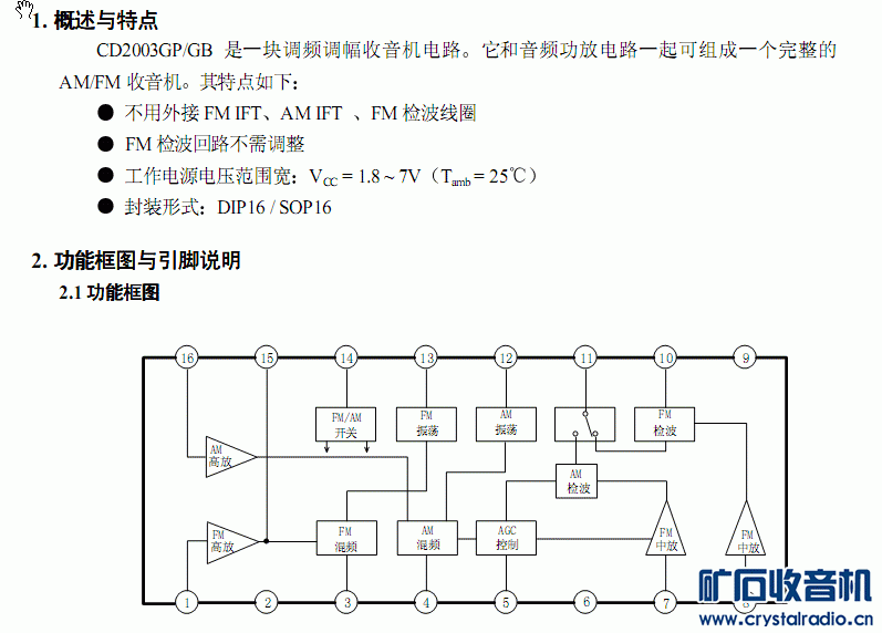

请问AM收音机芯片的型号,要求有本振、混频、中放、解调、AGC
关键要求AGC电压方便引出,用于作为高放的AGC(若需要,可以经过放大,反转电平等)
芯片内是否带FM电路无所谓,只利用AM部分就行
请问哪种AM芯片比较合适?

TA/CD2003,AM自带高放.有AGC输出.

 楼主| 发表于 2012-9-15 10:46:32 |
谢谢各位!看了下,各有优缺点。
TA2003应用简单些,手头也正好有几片,但片内高放似乎无法旁路,若外加高放就感觉内部的有点多余
LA1135/1136结构上正好满足要求,除了要求电压稍有点偏高,不过用2节锂电应该可以
