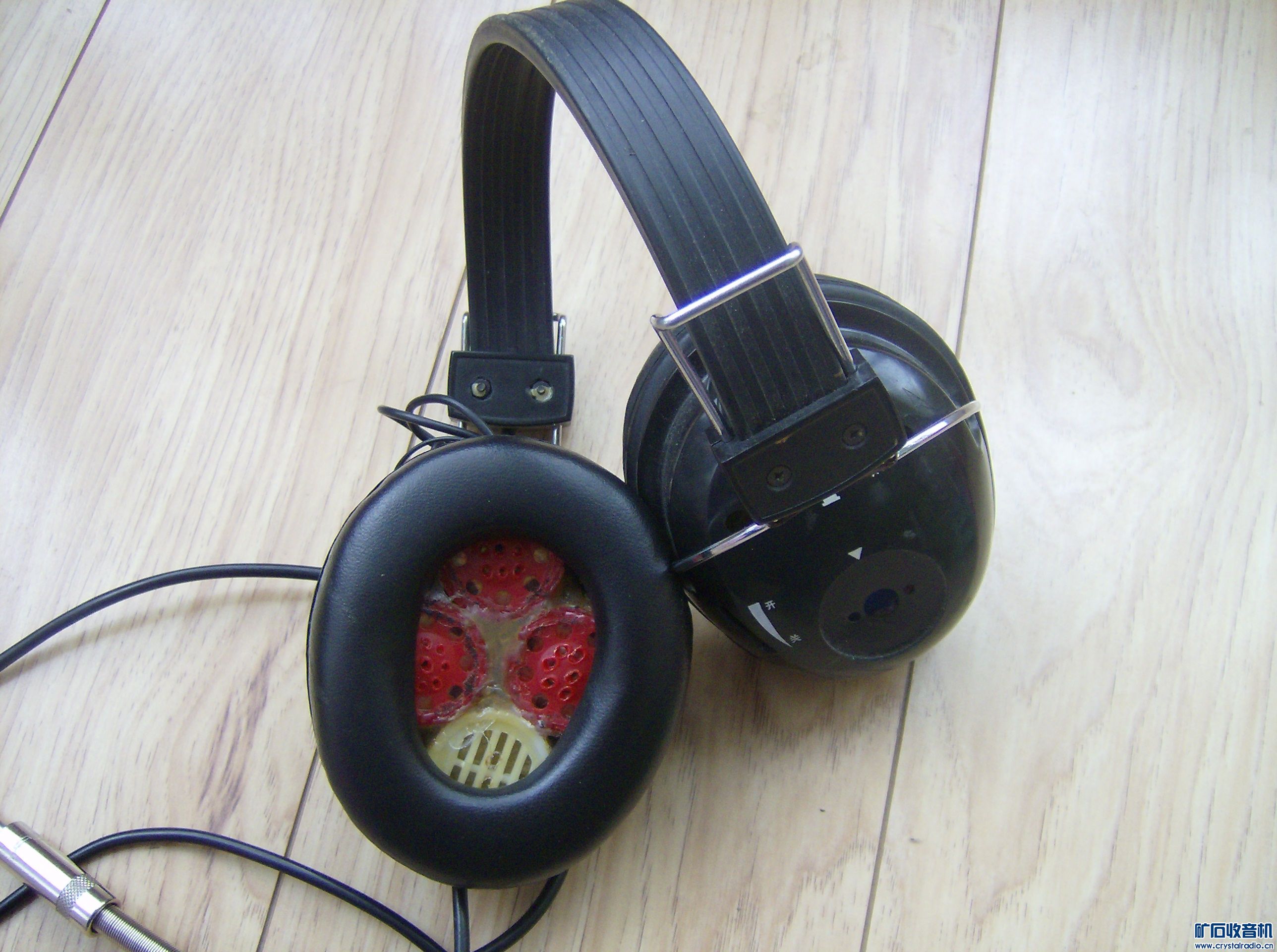

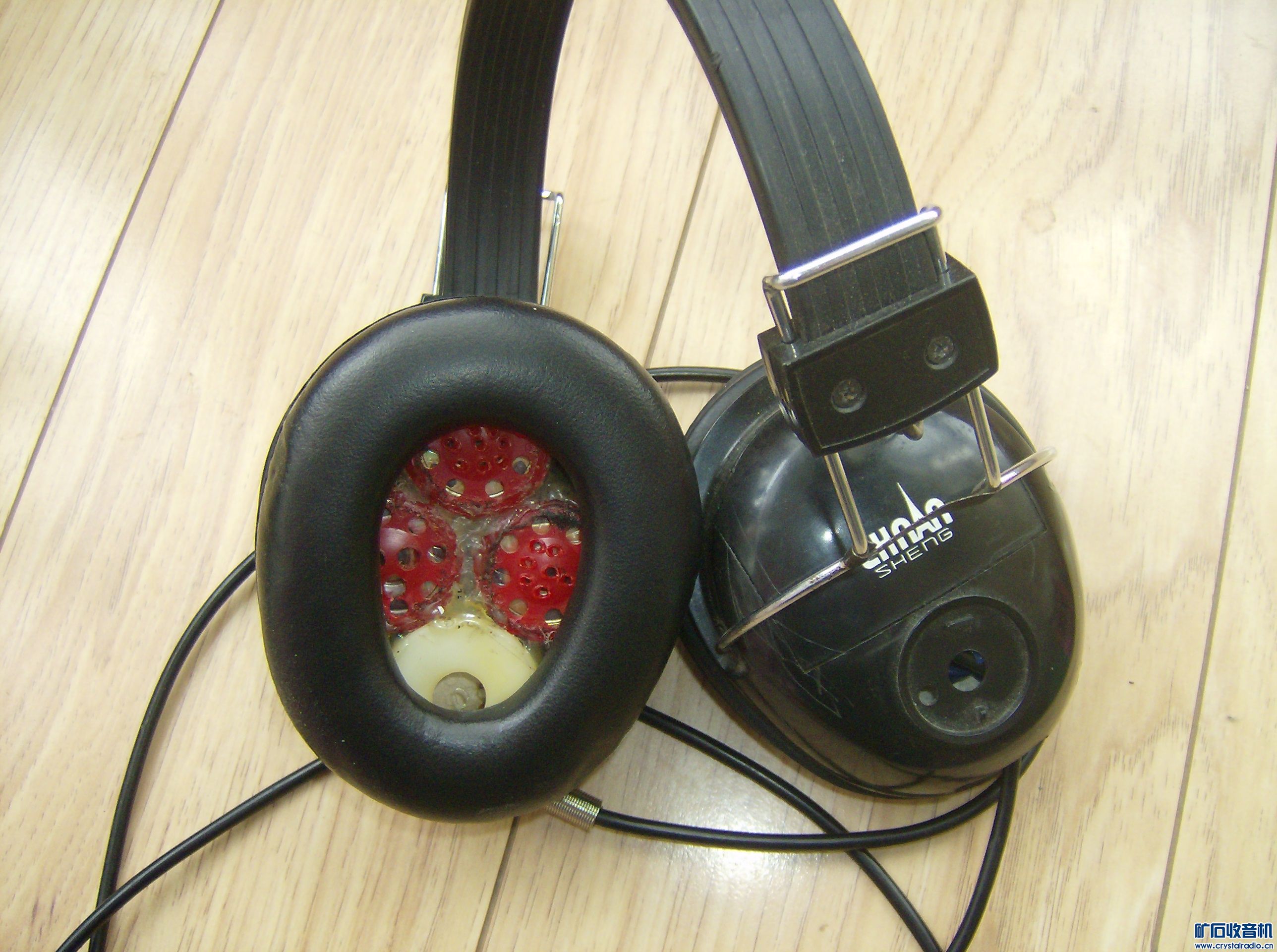

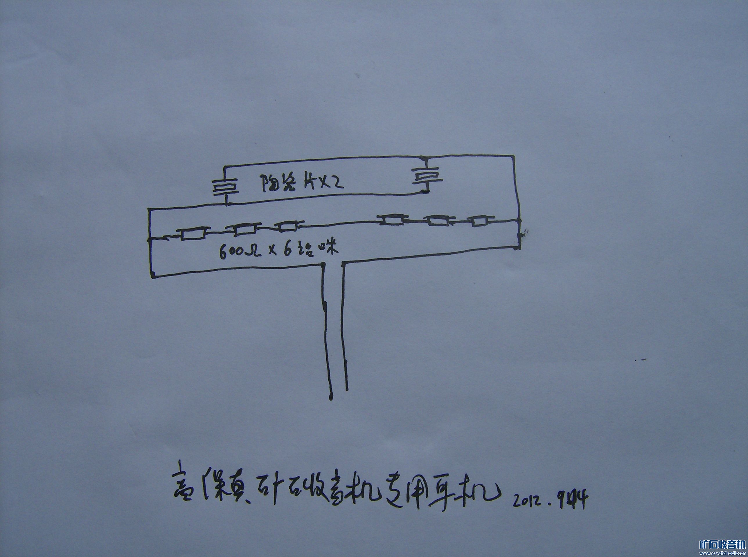

此耳机是以前做的8x600欧话咪耳机改的,去掉2个话咪加上2个压电陶瓷片,就组合成(高保真矿石收音机专用耳机),试听效果非常不错,有兴趣的坛友不妨一试。欢迎前辈 老师 坛友交流指教,

发表于 2012-9-15 07:03:30 | 显示全部楼层
不知灵敏度如何?
 楼主| 发表于 2012-9-15 09:05:51 | 显示全部楼层
40后矿友 发表于 2012-9-15 07:03
不知灵敏度如何?
谢谢 40后矿友  加分支持
灵敏度还可以。相比之下没有sc-2耳机灵敏度高,听本地强台音质非常棒
