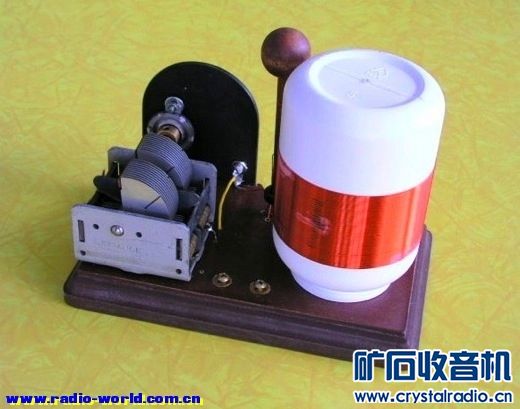

分析过这个线圈之后,我就没有借口不去制作一台完整的矿石机了。下面的照片就是最后的结果。

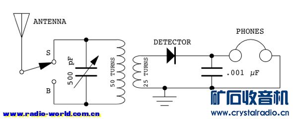

秘矿石机首先在 1932 年 7 月 3 日的澳洲布里斯本星期日邮报发表,特点在于它主线圈的绕线方法。原始的神秘矿石机电路图转载如下:
神秘矿石机一个有趣的特点是当电路唯一的接地点连接在次级回路时,在天线和底线之间没有明显的信号路径。这个收音机利用了绕组间的电容完成信号通道。它的线圈有初级和次级绕组并排(即双线)。在原始设计里用一个 3 英寸(75 毫米)直径的线圈架。初级线圈先密绕 12 圈,然后在第 12 圈之后,初级和次级绕组继续并排密绕 25 圈。此时次级绕组终止,初级绕组继续密绕其余的 13 圈。因此初级线圈总共有 50 圈,次级有 25 圈。
通过双位开关,天线可能连接到初级线圈任何一端,提供选择性(Selective)或宽调谐(Broad tuning)特性。宽调谐的设定也提供更大的音量。我转载的电路图和最初出现的一样。但是应该指出,如果线圈的始端和终端位置如图所示,宽调(B)- 选择性(S)开关的位置实际上反接了(即应该上面是 B,下面是 S)。我只是把我的接线固定在真实的选择性(S)位置。

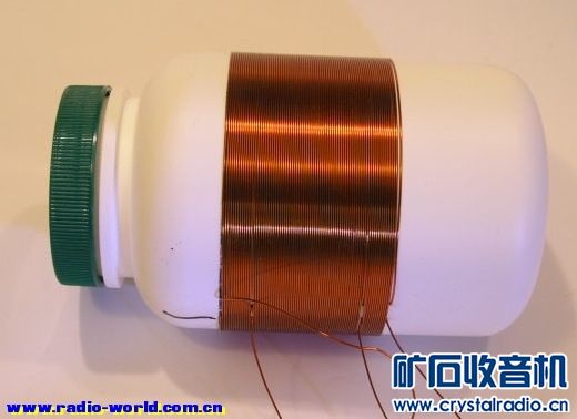

请注意,在原始的线圈,次级线圈不是准确地在中间。为了次级线圈在中间,初级线圈的总圈数必须是单数。我制作我的线圈时,用的是一个装维生素的空瓶子,初级线圈绕了 51 圈,因此次级线圈能够真正位于中间。
线圈规格如下:
1.初级线圈圈数:51
2.次级线圈圈数:25
3.线圈径:76.76 mm
4.线圈总长度:42.85 mm
5.线圈架材料:高密度聚乙烯 HDPE, εR = 2.3
6.导线类型:#24AWG 漆包线,聚酰胺绝缘:0.5588 mm
7.预计有效 εR:2
8.导线直径:0.5106 mm
9.包括绝缘的导线外径:0.5588 mm
10. 绕组节距:0.5638 mm7

可变电容上用了一个 6:1 的缓动旋钮。即使在低选择性的情况下它也使调谐更容易。天线和底线的接头螺丝在底板后面。底板下面已经用工具(router)挖空,接线和检波二极管装在那里。垂直的木柱(有个园把手载顶部)是用于支撑线圈的引出线。这在下面的前视图中更详细地示出:
现在我必须承认,如果打算(而且应该如此)得到可能的最高 Q 值,对于矿石机来说这些都是最坏的技术结构。

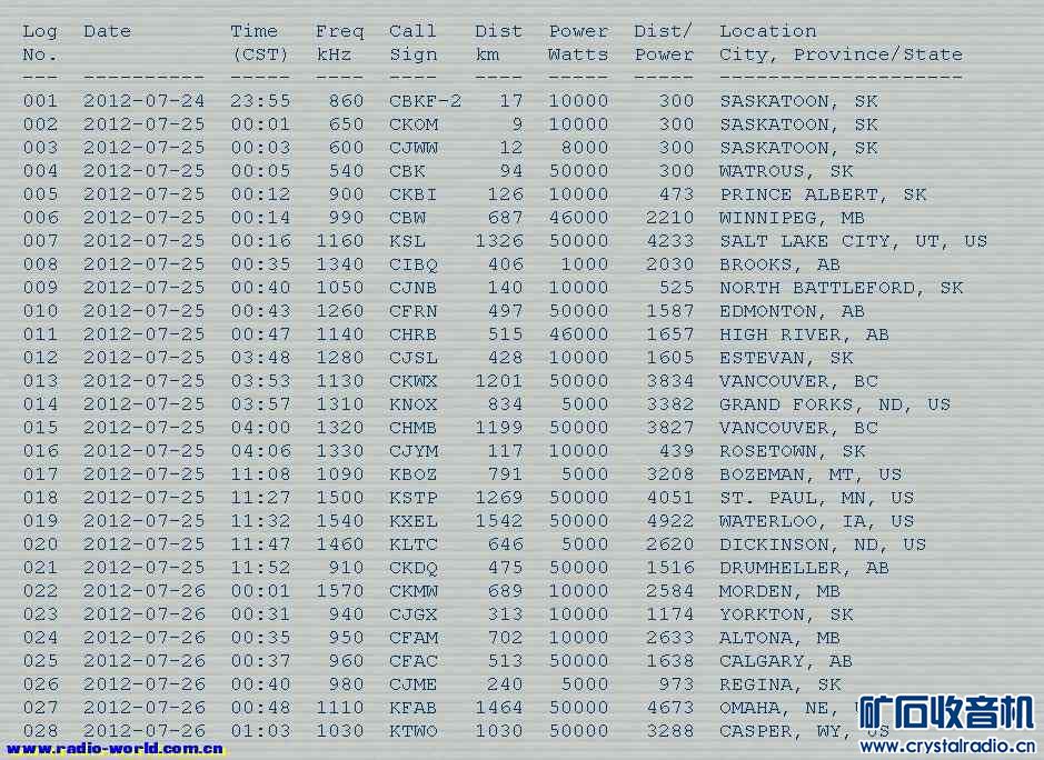

我用这台接收机参加 2012 年 Radioboard 的远距离接收竞赛,以下是我的接收日志:
注:
LogNo.日志编号; Date 日期; Time(CST) 时间(加拿大标准时间); Freq KHz 频率 千赫; Call Sign 电台呼号; Dist km 距离 公里; Power Watts 功率 瓦; Dist/Power 距离/功率; Location City, Province/State 位置 城市,省/州;
全部电台都在加拿大和美国(美国的电台位置在后面以 US 注明。
距离/功率(Dist/Power)的数据是把所接收电台的距离除以电台发射机功率的对数(最小值被限制到 300)。通常以此作为一个准则,以确定所接收电台的相对难度(该数值越高,接收越困难),虽然这是一个非常粗略的指标,因为许多其他因素也会影响接收。

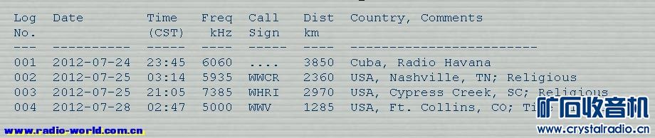

正如上面提到的,此机有可能像 MRL#39 矿石机那样连接天地线,使它对短波电台更为敏感。我在这种天地线的接法中记录了以下的短波电台:
