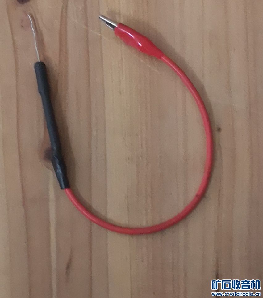

我用2个2瓦3K电阻串联做了个专门测试这种30毫安漏电保护器

真要想万无一失,再买,或安装前通电,在输出端火线上接10-15K的电阻接地试试,能跳闸就是合格的。10K接地电流大约22mA,15K电阻接地电流大约14mA.

正泰有一个新型号的漏电断路器,“泰极”系列,型号NB6LE-40,漏电动作电流就有10毫安的。我买了两个,一个给朋友家装修用于热水器回路,一个用在我自己的工作台上,串联在自己改造的漏保之前。自己改的动作电流约6.5毫安左右。
