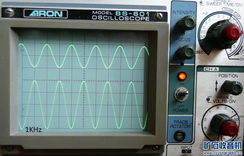

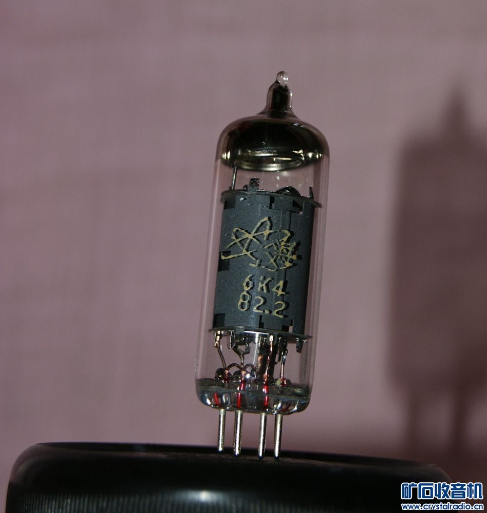

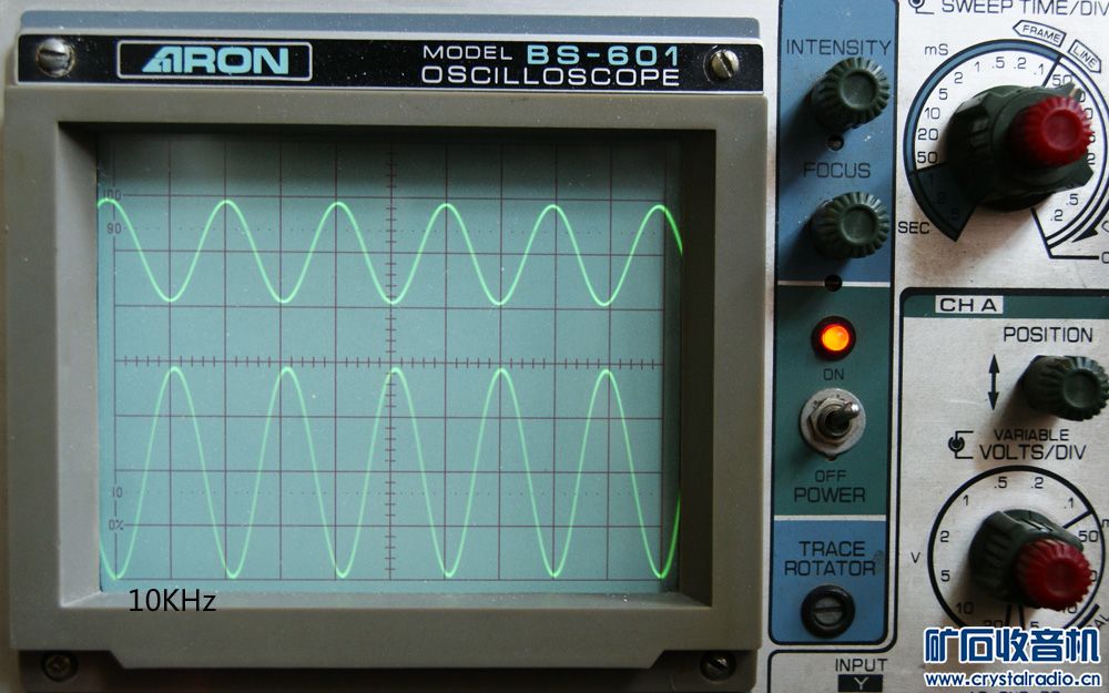

6K4这个遥截止管子,前些日子 论坛里讨论过一阵,但结果是大家更趋向于它不能用于音频功放这个 结论。

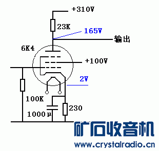

我今天重新计算工作点和安排电路,实验了一下,当输出电压的峰值小于10V时,它的表现还是不错的  信号幅度再大就不行了,失真明显。
电路全无反馈,阴极电阻加1000μ的旁路电容
上面那个是输入波形,下面那个是输出。
目测波形最大无失真时:输入的峰值大约在0.09V时,输出峰值约9V,放大倍数是100倍,换算成增益是40dB 。
  用在现在的音频电路里确实显得线性度不好,勉强用在LP唱放里应该还可以吧

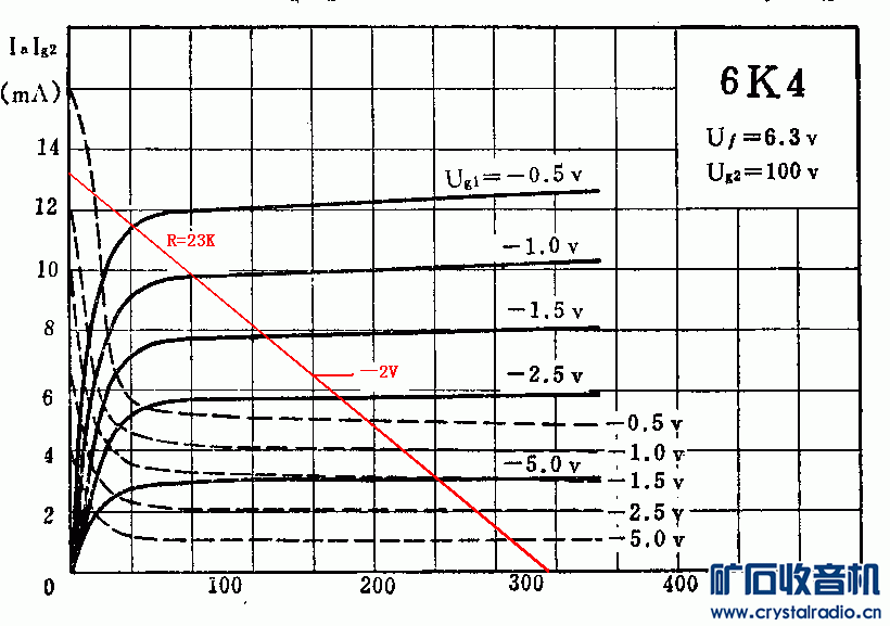

 楼主| 发表于 2012-9-8 16:46:52 |
这是负载线
上海的管子在实际中和曲线偏离还是稍微大了点
发表于 2012-9-8 16:49:08 |
我看波形挺好的,做小信号放大不错。不知实际听感如何?

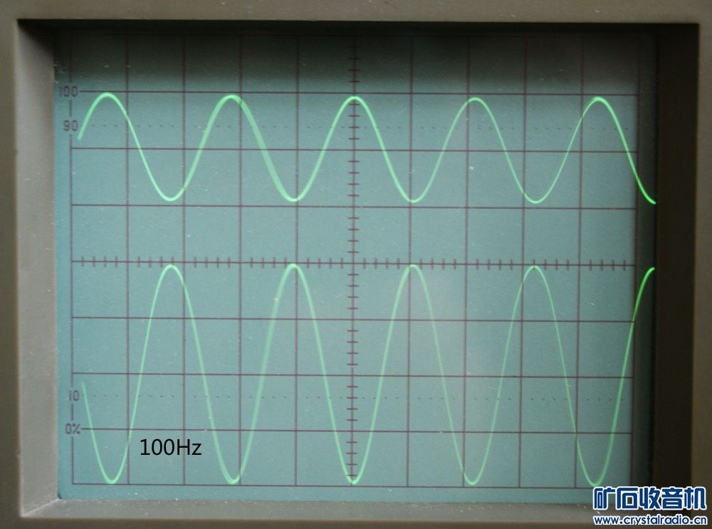

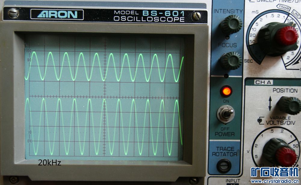

 楼主| 发表于 2012-9-8 16:54:09 |
这个波形说明了一个问题
当输入信号的幅度不变时,从100HZ~20K的范围内 (频率再低 观察就费劲了),输出信号的幅度也没有明显的变化。
6K4是高频管,他的遥截止 变跨导特性在低频时显现并不明显。
也许这回实验的工作点 还是没有选择好,刚才实验完了,又重新看看曲线,
假如选供电 280V,Ra=20K,Ug=—1.5V时,可用的线性会有所增加
发表于 2012-9-8 20:00:09 |
我有台"上海"621-571就是用6K4作低频放大,感觉强信号时失真明显,换用6J1/4就好

发表于 2012-9-8 20:23:26 |
    由于其遥截止特性,输入信号越大失真越明显。
    用作单端功放,失真肯定大。推挽应用时,不对称性可以抵消一部分。
