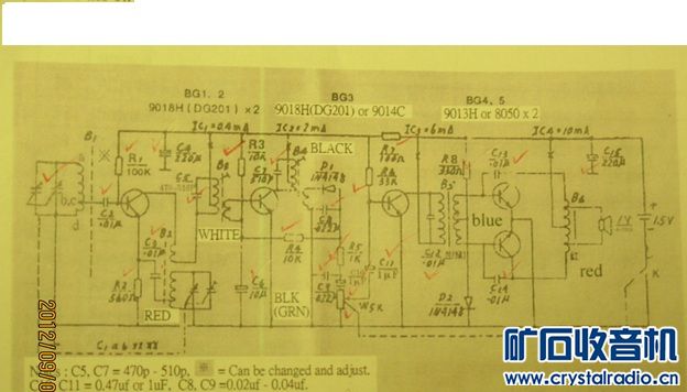

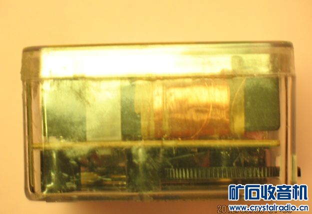

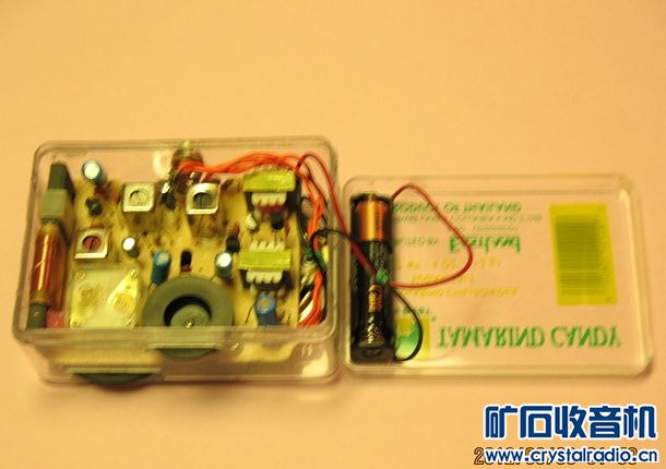

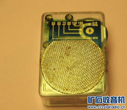

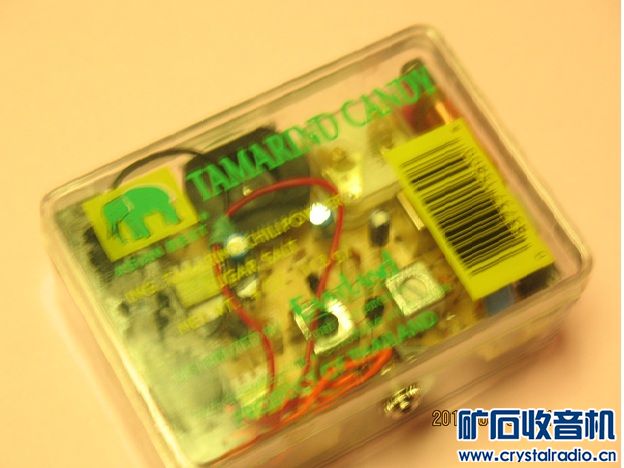

最近, 实验了一部5硅管低压超外差收音机。使用一节5号电池.  整机装入一糖果塑
料盒内, 体积为  8.5 X 6 X 3.5 立方厘米。
此机只是原套件的三分之一还不到. 线路板缺了四角, 也缺机壳, 扬声器, 振荡线
圈, 第二中周,  磁棒, 双连, 三个三极管, 一些电容及电阻. 所以, 花了两个月凑
齐所缺元件, 修补印刷电路板. 焊接完后, 又化了不少时间统调. 最后终于调试成
功. 我的示波器与信号发生器不凑巧都有故障, 所以全部是无仪器调整.
机壳版面是我自己装饰的.
献上几张图!

末级是变压器了,输出是耳机?还是外接喇叭?
不过,做得真漂亮。刚开始还以为是成品机呢。

机壳非常漂亮,佩服。

szywang 发表于 2012-9-3 16:42 末级是变压器了,输出是耳机?还是外接喇叭? 不过,做得真漂亮。刚开始还以为是成品机呢。
你没看到第四个图片有小扬声器

DIY很认真,要鼓励。推挽功放管也是塑封硅管,音质怎样?有否上传链接?

不错。照片虽然有点迷糊,但是仍为一个DIY的精品。

看起来8050的C--E饱和压降不大啊!

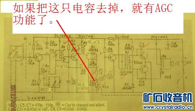

此机电路图可能有误。如果把这只电解电容去掉,AGC功能就会正常了。
 楼主| 发表于 2012-9-5 21:48:55 | 显示全部楼层
学习了!
天线线圈接法也有误, 功放输出接法也不对!
发表于 2012-9-5 21:54:20 | 显示全部楼层
天线线圈的接法很正常,没有发现不对呀?对于低电压收音机的功放,接法也很正常,没有发现不对呀?可那只电解电容的接法,是不是真的有点不对劲呢?
