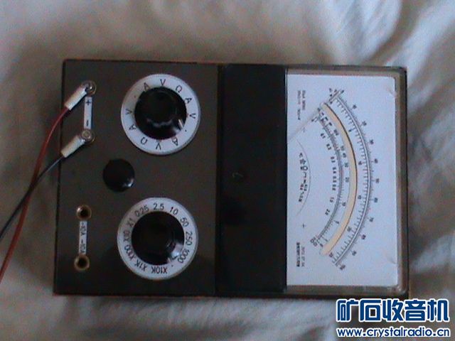

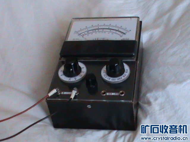

             DIY指针万用表,交直流共用一个刻度,有7个 ~A档
入矿坛以来已经自己制作一个30μA,32K/―V,49档,有~mA、DΩ的指针万用表。
这是自制第二个指针表_50μA,20K/―V,、有~10A、DΩ,共35档。
采用了变流器结构,~A、―A、~V、―V共用一个刻度,性能指标、功能不亚于MF35。
在矿坛里开眼界_看到好多国内外优质电子产品和优秀的电子自作,偶然得到一块JS6型的表头_满度电流50μA的;1976年产,至今2012年满度电流竟  然还保持到49μA,3800Ω内磁的。
因此萌发了再次自制指针万用表的决心_万用表也要自制,贵在DIY,从中得到做胆机和电子管收音机一样的乐趣,从中了解了指针表的内外构造,另外现在自己制作的指针表准确度比较高。

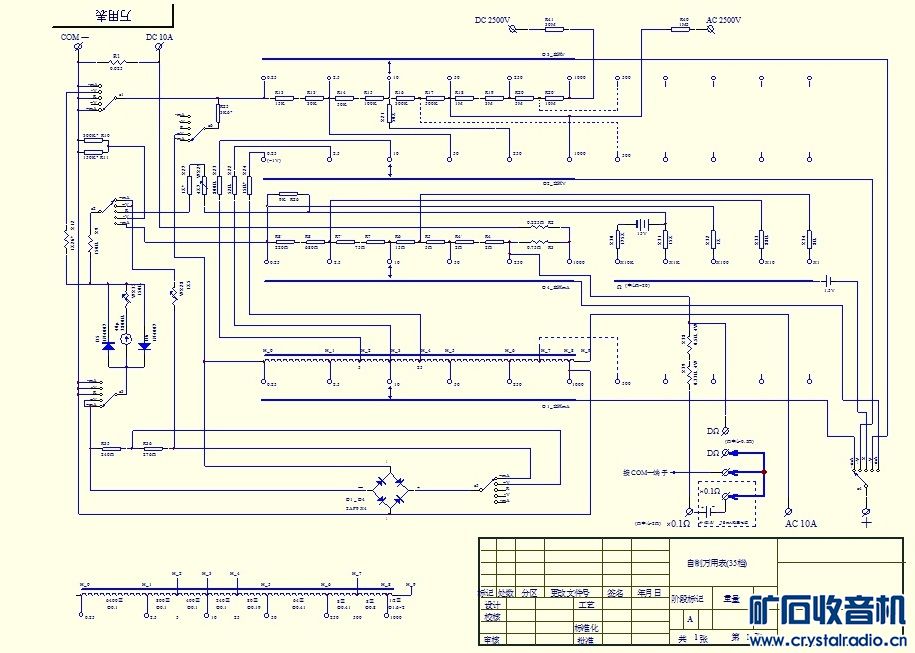

1. 电原理图用99se画的,存有word和win7画图。
2.下载并参照指针表WINDSOR温沙88A电原理图。

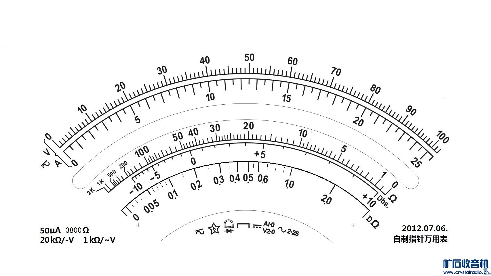

3.下载并改制了矿坛中的 “AudioCAT”大侠画的指针表AVO8-Ⅳ表盘。

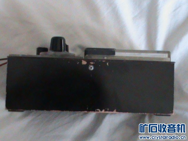

2.自制的指针万用表,尽量都用铜螺丝、垫片、固定件等。
3.外壳、面板都是自己用印制板自制的。
4.把表头制成镜读式的,以前介绍过。

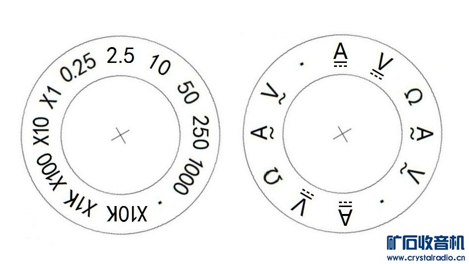

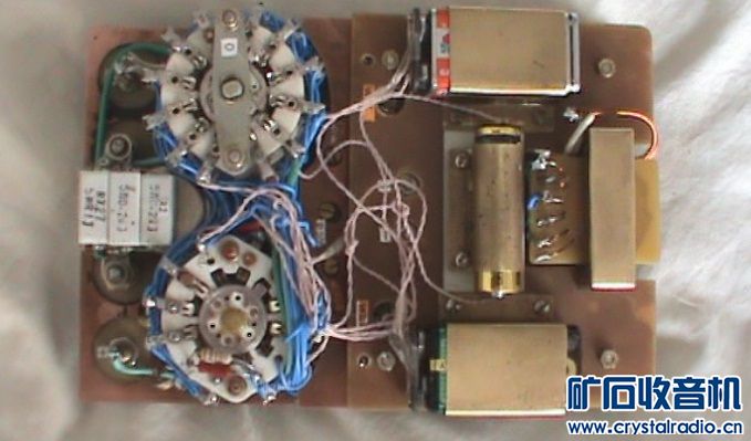

5.用普通步位开关_寻找容易,左轮2刀5掷=3,三层;右轮1刀11掷=3、2刀5掷=1,四层,将步位开关的定位档片锉掉,使旋钮左右可连续转动。
6.电池1.5V五号一节,9V两块(数字表上卸下不再用的,保持每块7.5V至8V即可)。
7.在自己家中就可以全部完成,边想边做,用了28天完成的。

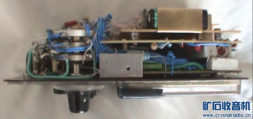

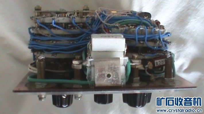

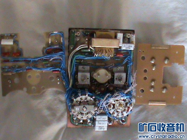

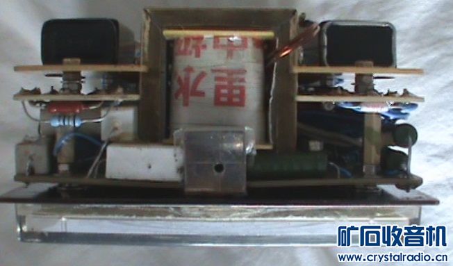

   三.制作结构
1.  为了将外围尺寸压缩到极限,所以采用大量导线连接的方法。
2.用三层印制板来固定各种元器件,底层41个元件,中层36个元件,上层两个9V电池和一节1.5V_5#电池。

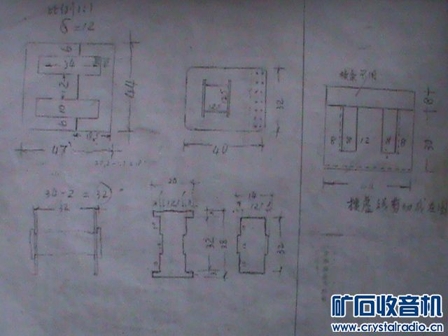

3.  变流器绕制方法如图。
4.  每个档位的每一个电阻,都用两个串联组成,优点是增加功率容量、两个电阻利用±误额来组成精准的一个电阻、最好采用一个金属膜的正温差,一个碳膜的负温差,保持在不同环境温度中保持每个电阻的温漂达到最小值。

2.  完成DΩ档和X0.1档。
3.  指针表上的DΩ档刻度现在不准,换发出的刻度盘图就行了。

图片中似乎不止一块表吧?
不仅仅是高手. 而且还是一位孜孜不倦的执着者! 令人钦佩!
发一个用 protel99se画的自制指针表的电原理图:
自制表电原理图.rar (10.93 KB, 下载次数: 1127)
