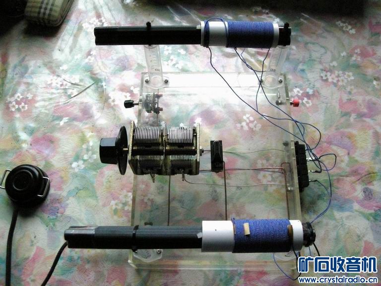

楼主: 胆小生石
新人新手--酷玩3DQ无源DIY矿机。

谢谢鼓励。原调谐线圈是固定在磁棒上而无法移动,测试其电感较大400MH(如图示)当时只能收到5个电台。经请教梁老师,李老师后。又对线圈进行了改进(如图示)现在可以移动调整萁电感量(建议控制在250MH--260MH),收台效果增加4个。

谢谢少年兄弟。大家相互学习及交流。无天地线矿石机---为没有条件架设室外天线的爱好者提供了思路。
