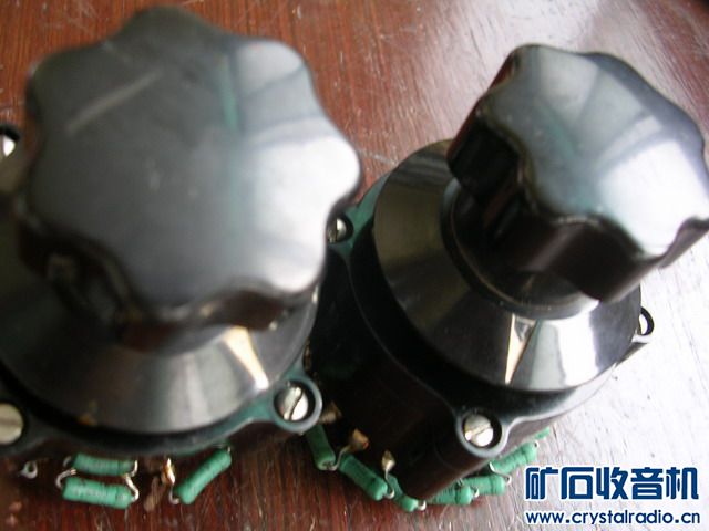

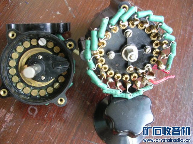

近几天做了2个步进电位器

发表于 2012-8-31 17:13:01 | 显示全部楼层
不错,单联的?

发表于 2012-8-31 20:31:16 | 显示全部楼层
这个DD调节音量的时候声音连续吗?
发表于 2012-8-31 20:52:13 | 显示全部楼层
做的很好,再加个屏蔽罩.

发表于 2012-9-1 03:37:17 | 显示全部楼层
请问这绿色的电阻是哪里产的呢?对啦上个电路看看啊

 楼主| 发表于 2012-9-1 10:39:56 | 显示全部楼层
非常感谢各位老师付的关注和肯定.下面回答几位楼主的问题.是单连的.所以做了2只,挡位我认为够了.因为平时使用.大都在7至12点之间.后面的挡位基本不用,理论上讲旋转起来.信号肯定有断续.但实际上耳朵听不出来.    电阻是2分之1瓦的金属膜电阻.不知什么牌子.至于效果我还没有装机,根握构造来讲,我想大概是稳定性好.左右声道可以精密控制.噪声小.声音大概和普通电位器差不多.

发表于 2012-9-1 18:46:40 | 显示全部楼层
胶木,漂亮,把空档上螺丝应用?

发表于 2012-9-2 20:05:17 | 显示全部楼层
这种电位器关键是阻值的计算,应该按照对数取值。
