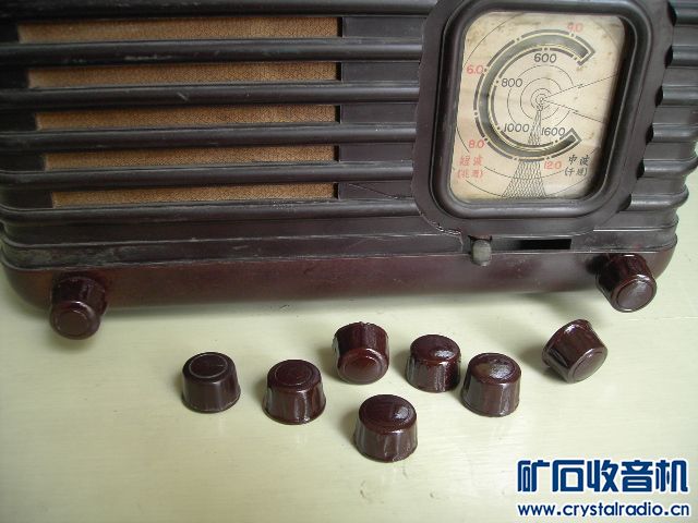

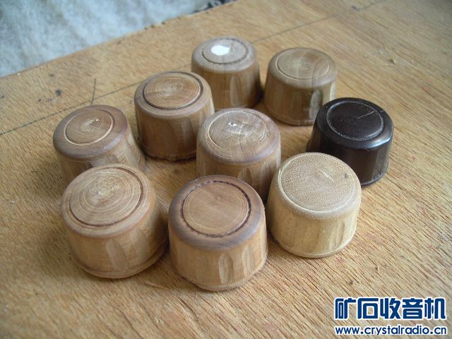

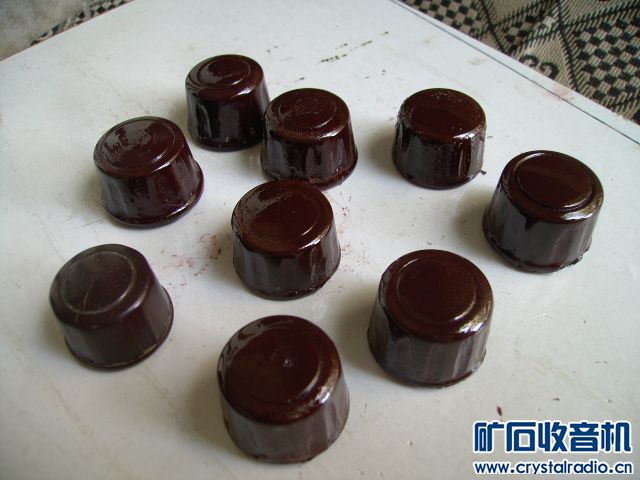

搞了几个北京小妞.不尽完美.到也有些意思.送给老师和朋友.就是打眼有些麻烦.浅了深了都不行......说明一下.这可是正宗上等桃木制作.木质坚硬滑润..雕刀之下.游刃自如........照片伺侯

旋钮芯子怎么解决的?
 楼主| 发表于 2012-8-31 17:55:22 | 显示全部楼层
小北京旋钮是嵌入式.相对来说好解决..可以用易拉罐皮剪一适当长条塞进园眼..也可以削半园型木片塞进去.来固定旋杆.不要太紧或太松就OK了

可以用半圆板解决螺丝固定问题。

太新了,最好做做旧,看上去更好。
