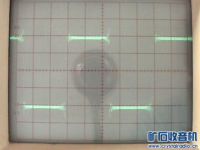

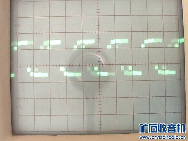

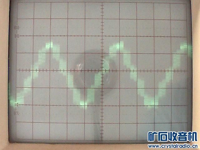

实测电脑主板声卡输出波形
    芯片型号ALC655,用漫步者音箱测试软件,实测结果干扰非常大,低频段好些,几千赫兹以上不行,波完全走样了。方波和三角波反了,是软件问题,不影响使用。我以前的主板用CMI9738,比这个要好,同样几千赫兹以上不行,不过波形的走样和这个不同。 mbz.JPG
发表于 2012-8-28 11:49:42 |
好大的谐波失真啊,
发表于 2012-8-28 12:11:03 |
没示波器...只测过输出频率和电压...
发表于 2012-8-28 12:13:04 |
管子好象有烧伤吧?

楼主用Cool Edit Pro(或Adobe Audition)生成波形文件试试我觉得不一定是声卡的问题。

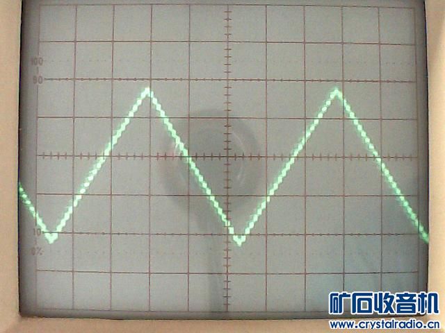

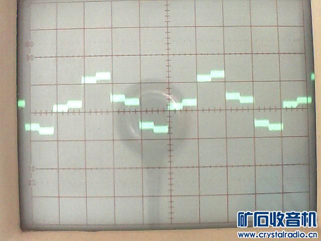

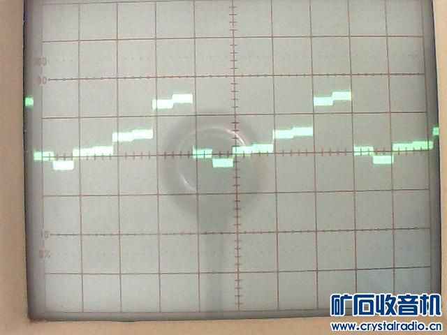

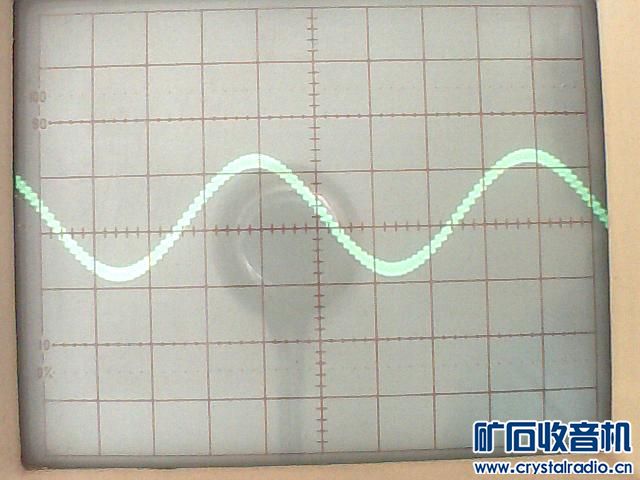

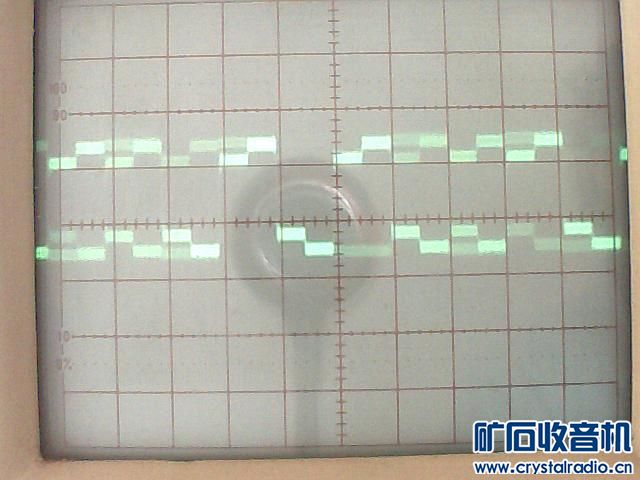

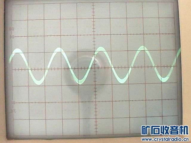

 楼主| 发表于 2012-8-28 17:56:29 |
1KHz方.jpg 5KHz方.jpg 10KHz方.jpg cool.JPG 1KHz.jpg 5KHz.jpg 10KHz.jpg 5KHz角.jpg 10KHz角.jpg 400Hz方.jpg
发表于 2012-8-28 19:12:17 |
似乎比刚开始好一些。频率分别都是多少啊?

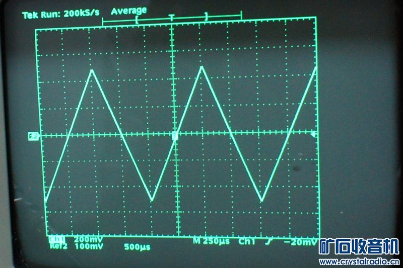

发表于 2012-8-28 19:38:47 |

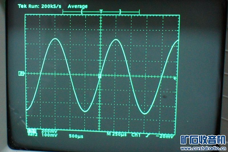

往事已去 发表于 2012-8-28 17:56
看了下楼主的 1KHZ 正弦波和三角波,感觉好像是很多小方块,似乎是以前 DOS 的 320x200 分辨率时代的波形显示一样,像素不足的样子,可是楼主的示波器我横看竖看都是模拟示波器,咋会这样涅   我看了下我的洋垃圾数字示波器,似乎波形蛮细腻的说
正弦波和三角波,也是 1KHZ
发表于 2012-8-28 23:03:20 |
楼主用的是 8 bit量化, 8kHz 采样率吧. 用 16bit 量化, 96kHz 采样率试试.

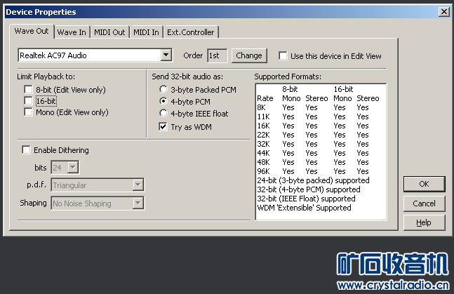

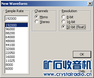

发表于 2012-8-28 23:19:26 |
刚才看了一下 Adobe Audition支持 192kHz 32bit 的音频格式(具体情况可能与声卡芯片有关). 网上找了一下 ALC655 的参数, 据说支持 192kHz 24bit 的音频.
点击 "新建" 按钮就能看见设置音频格式的选单了:
 楼主| 发表于 2012-8-29 07:10:28 |
频率把鼠标指到图片上会有图片名称显示出来。
采样率44100, 16bit 量化,中间那个好像是立体声。
以前的cmi9738比这个要好一些,同样几KHz以上不行,不过不是这种走样。可是波形成了这个样子,声音听起来却正常,并不是坏了。

 楼主| 发表于 2012-8-29 13:13:12 |
装了驱动,采样率改192000,量化16、32都试了,还是那。把电脑机箱和示波器接地接根线能减小一些干扰。
发表于 2012-8-29 13:34:48 |
还要看看 Adobe Audition 的设备属性, 看看是否支持:
另外请问楼主所用的示波器是什么型号的? 模拟的还是数字存储示波器?
