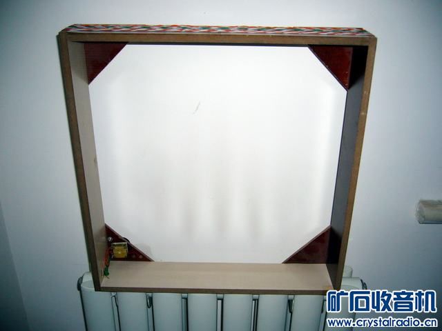

       40×40CM环矿机效果良好

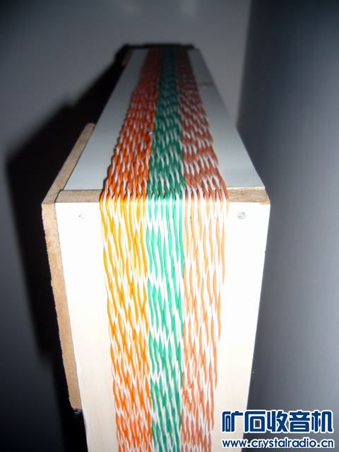

       线圈:框架40CM×40CM,双股网线线圈8T+7T+6T供绕了21T,相当于8T和15T抽头(因线而绕)。
线路图:最简单的单回路(略),起头接可变定片,8T抽头接2Ap9后串接听筒一个头,尾头接可变动片和听筒另一头(15T抽头空着)。
       检波:2Ap9。
       可变:破旧塑封2×270p双联(其中一联故障自己维修拆了一部分,本次用270P那联)
       听筒:2200+2200欧姆(俗称的军机)。

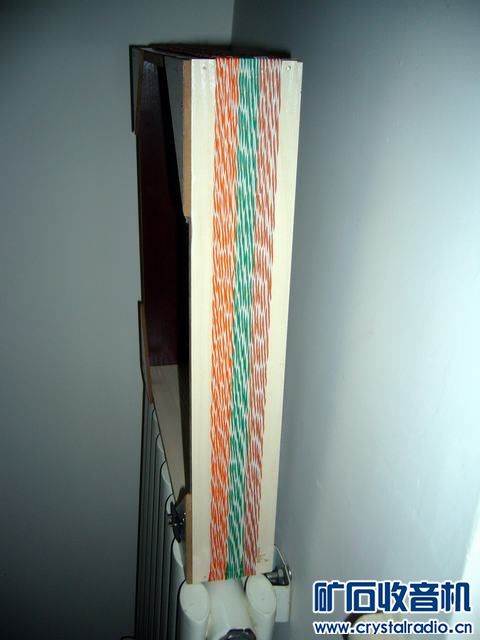

       环境:郑东新区东风东路放在家里暖气片上(放床头上也好使)。
       效果:凌晨1点前三个强台603河南信息、657河南新闻、846河南农村分辨清楚,但掩盖其他台;凌晨1点后这三个强台停播后,可以听到两个弱台,711郑州经济和一个播小说的没有听到台标,这两个台在夜深人静时“凑乎”可以听清楚(可以治疗失眠哦)。
      看图
6

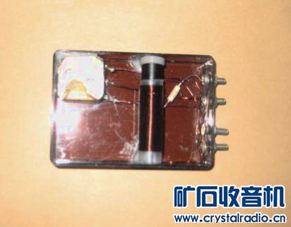

qg2007老师建议做个“陷波器”,昨晚把料备齐了(最简单的磁棒、可变、线圈、外壳、拨盘),今晚回去焊上。
想加个检波形成最简单的单回路,可分以别当“陷波器”用、可以当“矿机”用、可以当“自由能”的电源(做完定上图)。

      回3#:  “陷波器”做好了,0.3漆包线绕了个75T的线圈(25+25+25)在10X50mm的磁棒上,可变比270P的那种小一些(220P的?),在25T处接了个2Ap8。
      微型的三用情况,1、当  “陷波器”基本没有效果,求解!
                              2、当单回路矿机收2台,但串台;
                              3、当“自由能”的电源,控载电压135mmV,串接耳机电流10-50uA(看来必须有好天线才行,我这个天线不行呀)。

      回11#:这个“大环”矿机在这个房间只有放在暖气片上接受效果相对好,在想是否是暖气片给了“感应”(瞎想的),想弄个大点的线圈套在暖气片上试试,65X70CM大环,求网线该绕多数圈?!
