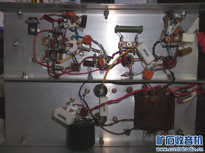

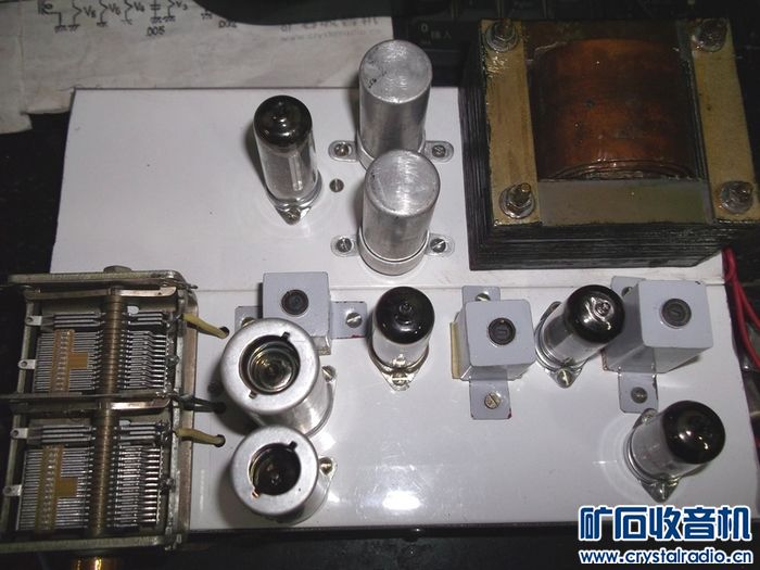

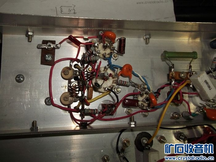

前些时候受朋友之托又制作了一台胆fm收音机,照例还是选用坛里成熟的图纸。试机效果满意,灵敏度颇高。
很多坛友都喜欢dly胆fm收音机,其实有了好的图纸制作一台胆fm收音机并不困难。
不起眼的阻容元件往往会被忽视,很多时候由于电容耐压低漏电造成故障就会演化成疑难杂症。电阻用碳膜也可但功率大为好,有的碳膜电阻烧坏外表看不出来
频率覆盖我的做法是参照产品收音机数显频率,调整本振垫整电容量。如果低端不能覆盖就加大一点容量反之就减少容量。
至于高频头坛里有很多老师的帖子照做就是了。以上是小弟拙见祝大家成功!

 楼主| 发表于 2012-8-28 12:33:40 | 显示全部楼层
我的太阳 发表于 2012-8-28 10:07
祝贺一下   中州怎么弄啊 请教下 云天化老师
感谢老兄祝贺,中周没仪器的话制作会有困难,图省事我使用成品中周看这个链接:http://www.crystalradio.cn/forum ... mp;page=1#pid493223
