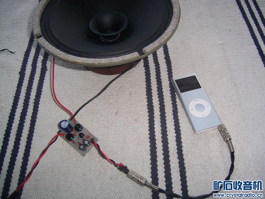

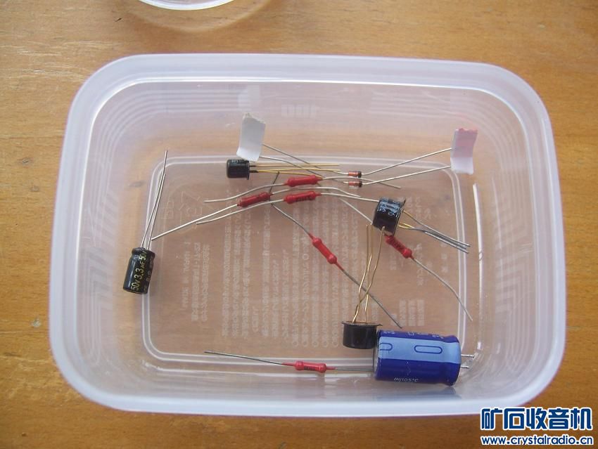

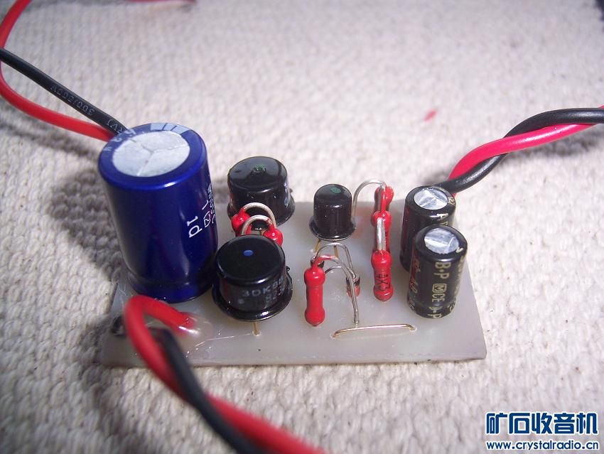

周末闲着没事,寻思着做点啥打发时间,于是就有了这个小东西。首先按照电路图找齐元件,个人喜欢怀旧风格,所以尽量选老元件,三只晶体管都是以前收藏的,镀金脚,只翻出1只PNP管,那就只做单声道吧。

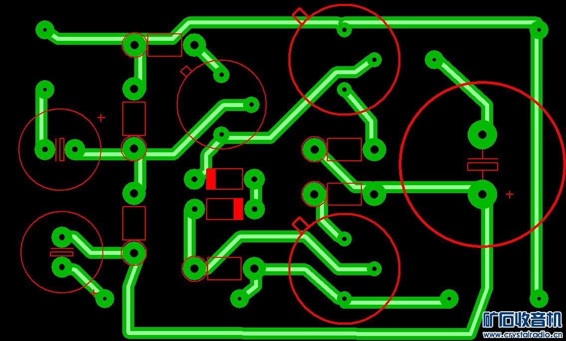

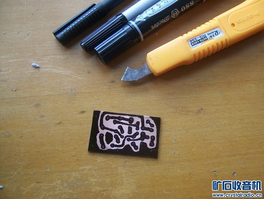

接着是傻瓜软件layout,然后是油性笔画线、腐蚀、清洗、钻孔、镀锡、焊接调试,一气呵成。
通电测试,因为没有3.3欧电阻,用5.1欧代替,后来发现电流偏小,背面并了4.7欧贴片。电路稍作了修改,主要是加了自举,电压从5V到14V都可以工作,14V发热严重,目前用闲置的6V开关电压供电,也算物尽其用。由于该电路输出功率比较小,喇叭选择方面比较讲究,尽量选择老式的高灵敏度大口径纸盆喇叭,否则容易产生失真,这里选了个人收藏的飞乐8寸羊毛双纸盆全频喇叭,跟其他4种喇叭对比,只有这个匹配效果最好。
实际效果视频
http://v.youku.com/v_show/id_XNDQzMjExNDI0.html
优酷空间有更多视频

发表于 2012-8-25 20:50:28 | 显示全部楼层
电路做的不错,非常好,喇叭很好
发表于 2012-8-25 21:06:19 | 显示全部楼层
互补OTL的特点,少不了自举电路.否则削弱功率增益,在二只1N4148处并联2K可调电阻,调整功放管的静态电流(电压高时好调控).  5.6K换成22K可调,便于调整中点1\2的工作电压.二只3.3欧的换成1欧即可.有利于输出功率的提升!
 楼主| 发表于 2012-8-25 21:20:23 | 显示全部楼层
shct 发表于 2012-8-25 21:06
互补OTL的特点,少不了自举电路.否则削弱功率增益,在二只1N4148处并联2K可调电阻,调整功放管的静态电流(电压 ...
谢谢你的建议,制作的时候已加入自举,其余的有空再试试

发表于 2012-8-25 22:35:02 | 显示全部楼层
画的板子是亮点,很漂亮
可以报一下互补管的型号吗?
 楼主| 发表于 2012-8-25 22:44:47 | 显示全部楼层
fzh547611 发表于 2012-8-25 22:42
可以报一下互补管的型号吗?
3DK8和3CK10

老国产硅开关管是不错的管子。裸扬声器的效果已经很好,如果放在音箱中效果会提高很多。

这个电路中规中矩,没啥不对呀,做收音机功放完全可以胜任吧。
发表于 2012-8-26 10:04:55 | 显示全部楼层
OTL,应该是晶体管收音机的终极发展方向,很不错![不包括集成电路]···有几点建议:为了音质,要用就用全锗管,喇叭应该用4---5吋飞乐的,用8吋的显得很累的样子,
