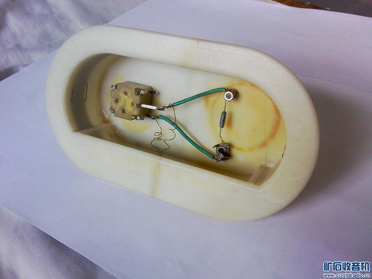

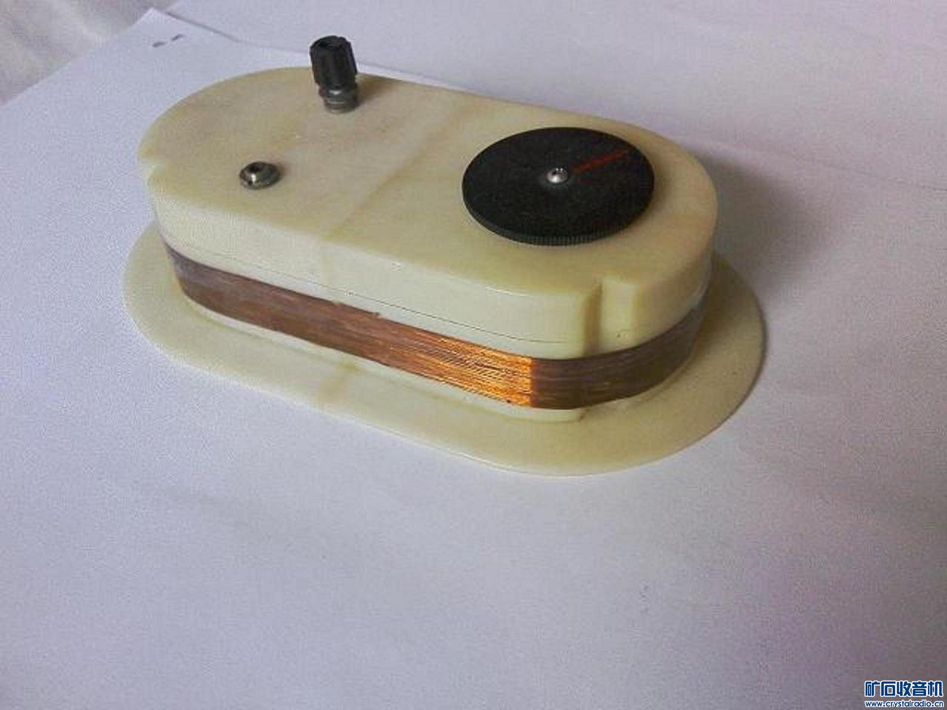

以前用塑料瓶盖做了一个单回路矿机。现用扁圆塑料盒子,如法炮制出N个单回路矿机。
元件:线圈用0.3漆包线绕45匝,二极管用2AP9,可变电容270P的,天线接线柱和耳机插座,耳机用SC2-300的两个。

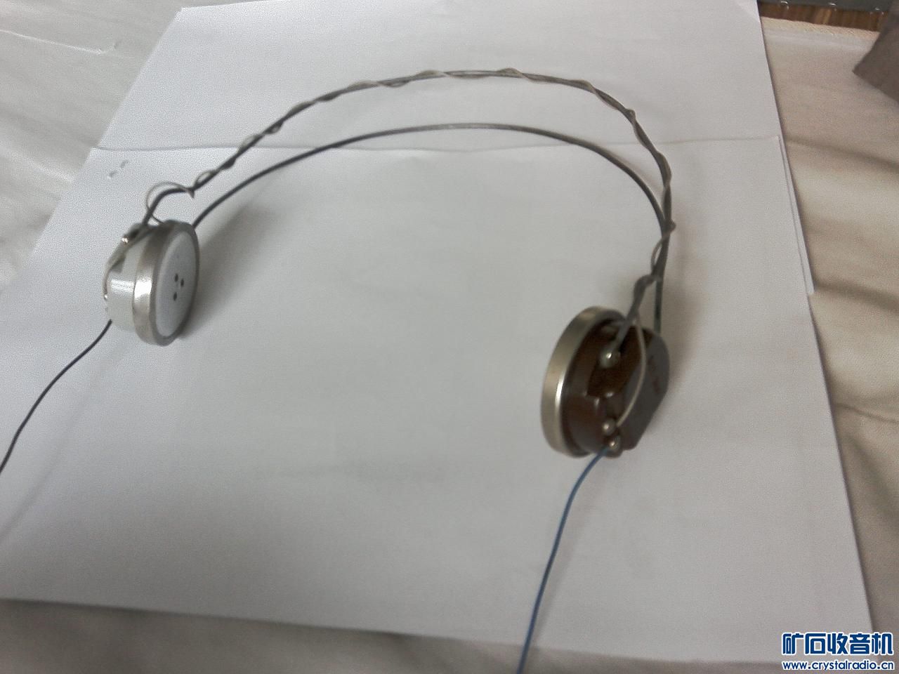

耳机上用直径2.5mm铁丝,按头型作出半圆两头弯出小圈,利用耳机上两边罗丝固定。自己认为好制作,可以用。

简洁,好使吗?
 楼主| 发表于 2012-8-25 17:37:44 | 显示全部楼层
老家伙 发表于 2012-8-25 17:33
简洁,好使吗?
不用地线,有个好天线就成

简洁,容易成功,适合初学者装配.
耳机架不太美观.

少见的sc2灰色和棕色的耳机,羡慕中

如果加接一段天线,收听效果会得到改善。
 楼主| 发表于 2012-8-26 21:01:18 | 显示全部楼层
园丁 发表于 2012-8-26 18:12
如果加接一段天线,收听效果会得到改善。
是呀,矿石收音机就是需要一副良好的天地线
