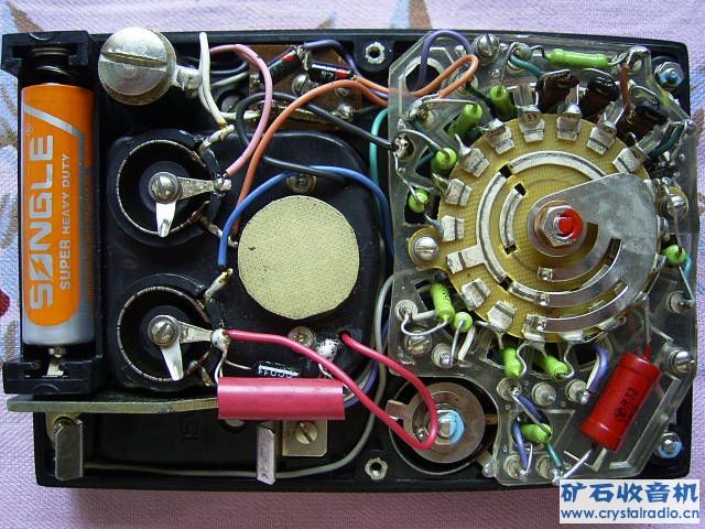

实物图为Dac-8的74年产MF30表!

干净利落!如果给它设计安装一套三极管检测电路,岂不是锦上添花!

的确是好表.不知道现在的MF30内部会是什么样的?

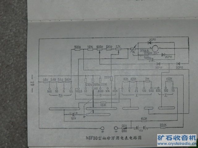

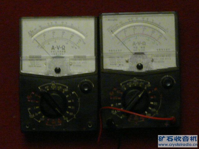

也上一个MF30表的电路图(说明书附录的),1978年的产品.数据与LZ有所不同,表头灵敏度稍高一些内阻较低.下图是我的两块MF30表及说明书.一个是1974年遵义厂生产出口品,一个是1978年电表四厂生产.晚上拍的相机是18倍光学变焦,拍的不好,明天白天重拍补上. P1000193.JPG P1000195.JPG P1000196.JPG

我总觉得表头防尘盖改用不甘胶纸后,就象这表被贴了符!  难道制造厂连个塑料盖也置不起?

谢谢,我用上了78年版本的。

前几天我说出的,但是表有问题,没出去,昨天自己修了一下,发现是900欧姆线绕开路。然后修复,完美

也幸亏找到了白居不易版主发的图,要不真的没有头绪了

非常清晰的大图,谢谢了
