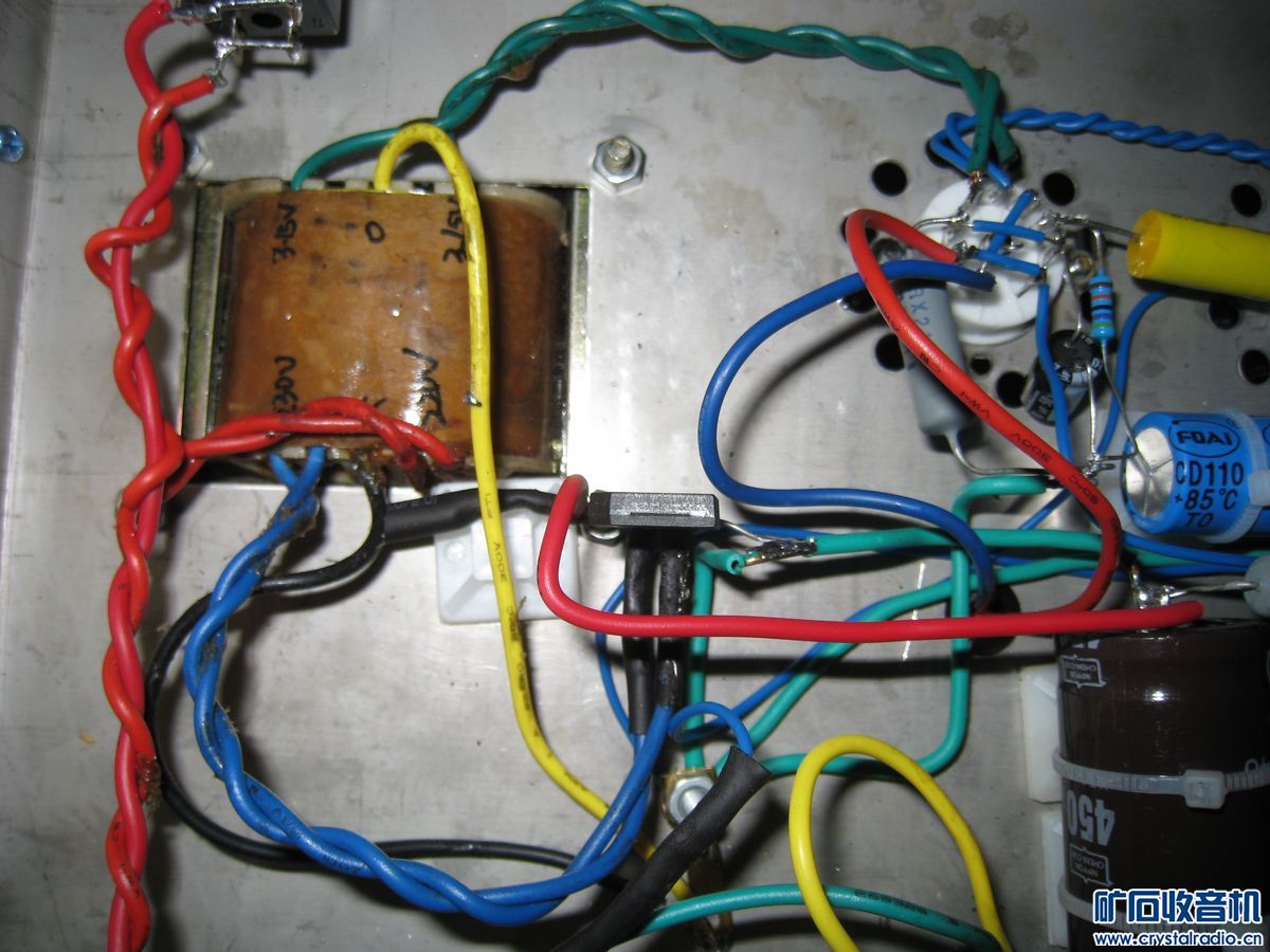

前两天心血来潮,在发烧音响区游览一番,对胆功放非常感兴趣,于是在淘宝淘了套6N2,6P1套件。283到家,和卖家闲聊中的知是本坛友大胆陈老师,再次向陈老师致谢!这么便宜的套件儿真的不好找。苦苦等待一周后套件儿平安到家!说干就干,晚饭也没吃就干上了。中间有个小插曲,因为自己以前从没接触过电子管知识,打开套件儿后一看和陈老师给的图纸中的电源牛不一样?赶紧给打电话,经过陈老师一番解释终于明白,知识浅陋呀!! 经过组装,焊接,在午夜一点终于完工,竟然没有丝毫的饿意?!呵呵,全单减肥了 焊接,布局都非常不专业,请老师们指教下吧。音质很不错!真的没有底噪。。。

 楼主| 发表于 2012-8-24 02:35:09 | 显示全部楼层
图来了,由于觉得电源牛,输出牛还有别的用,所以,线都没剪很是凌乱

发表于 2012-8-24 10:58:54 | 显示全部楼层
信号线貌似是喇叭线?

 楼主| 发表于 2012-8-24 17:07:24 | 显示全部楼层
现在的问题是左右声道声音不一样,右声道声音小。请各位老师给个解决的思路。先谢谢了!

发表于 2012-8-25 15:45:25 | 显示全部楼层
电源牛有点装反了,把没有出线口的牛罩转过来朝正面
 楼主| 发表于 2012-8-25 18:55:04 | 显示全部楼层
谢谢您!电源牛和输出牛的方向是不一致的。
发表于 2012-8-25 20:12:13 | 显示全部楼层
呵呵 可能您理解有误,我说的是变压器不动把上面的牛罩调转一下方向,把那端有空的朝后
