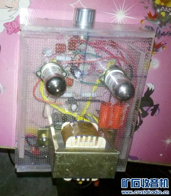

未加MP3前正照
未加MP3前正照

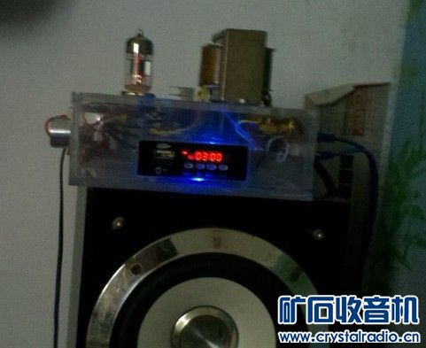

加了个30元的MP3解码器
加了个30元的MP3解码器

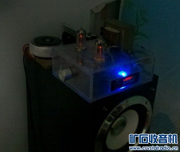

ING--
ING--

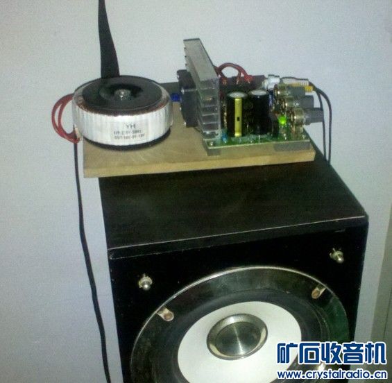

花73淘的石机 自己换了电容
花73淘的石机 自己换了电容

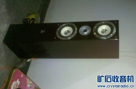

50元收的一对落地音箱
50元收的一对落地音箱

低音不是很好   石机音量开最大后杂音较大   开2/3时微弱杂音   总体上还满意    准备动作重做外壳   有机玻璃太难伺候了   废了好大功夫结果还是很烂

发表于 2012-8-23 07:57:05 | 显示全部楼层
做得不错,支持!想问 下有机玻璃是怎么切割和怎么粘合?
发表于 2012-8-23 09:07:25 | 显示全部楼层
锯条切割,502粘合

 楼主| 发表于 2012-8-23 20:58:22 | 显示全部楼层
YES    锯条锯开   用砂纸打磨    用AB胶粘   主要是电子管的管脚不好打孔   没有合适的撞头  比较费力     建议想用有机玻璃的找加工厂做  自己画图   也用不了多少钱
