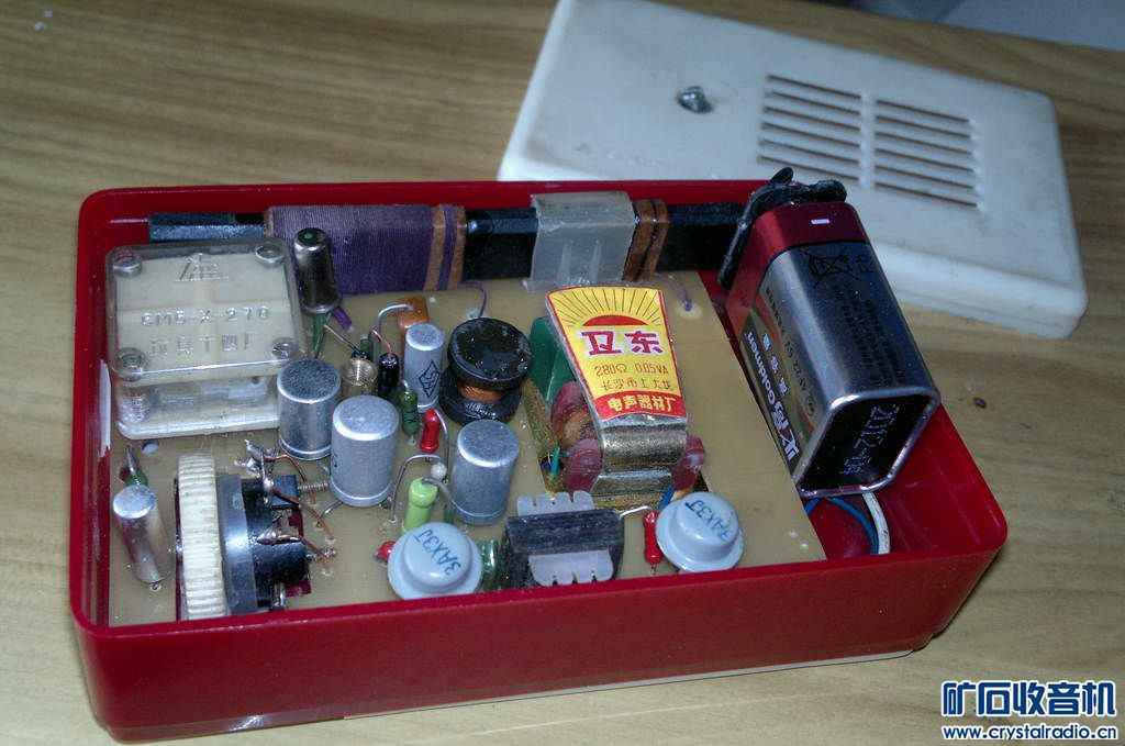

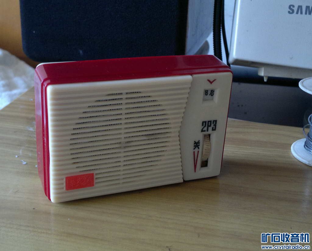

制作了一个用舌簧喇叭的单管机,末级电流15毫安。其它和标准四管机一样,去掉一只管和输出变压器接舌簧喇叭。灵敏度一般,本地几个台都能收到,就是音量小两米外勉强听清。不知原因为何,末级就是管子贝塔值才30,发射级电阻没有5欧姆的就接个10欧姆的,不知是否这原因。

外壳和喇叭不知那里弄来的?

做的很漂亮!没有看到图纸,如果后级管子β太低,发射极电阻太大会影响到管子的工作点的,不知道10欧姆电阻是否并接电解电容?机子音质如何?

机壳子很新的.  不会也是...DIY的?

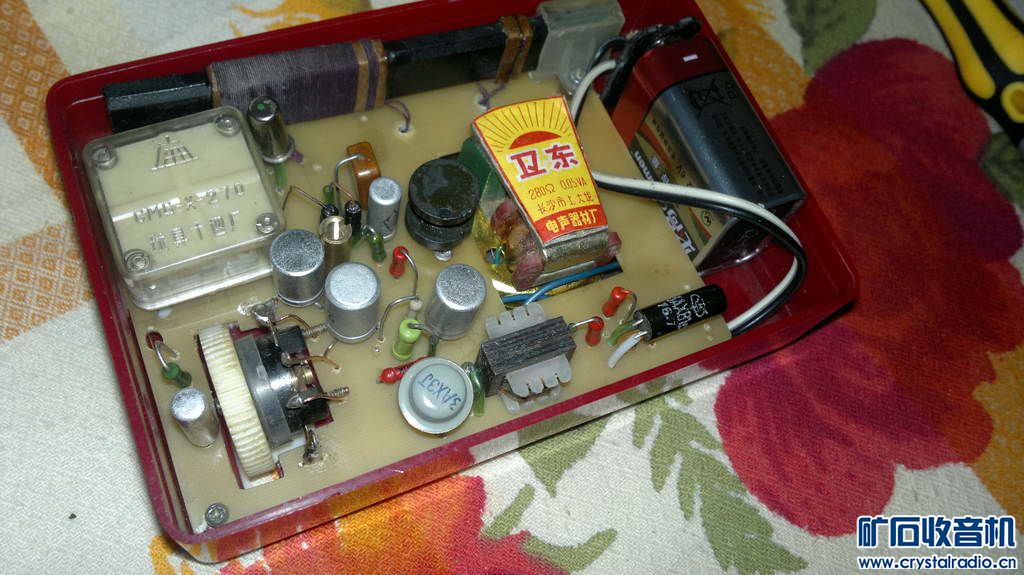

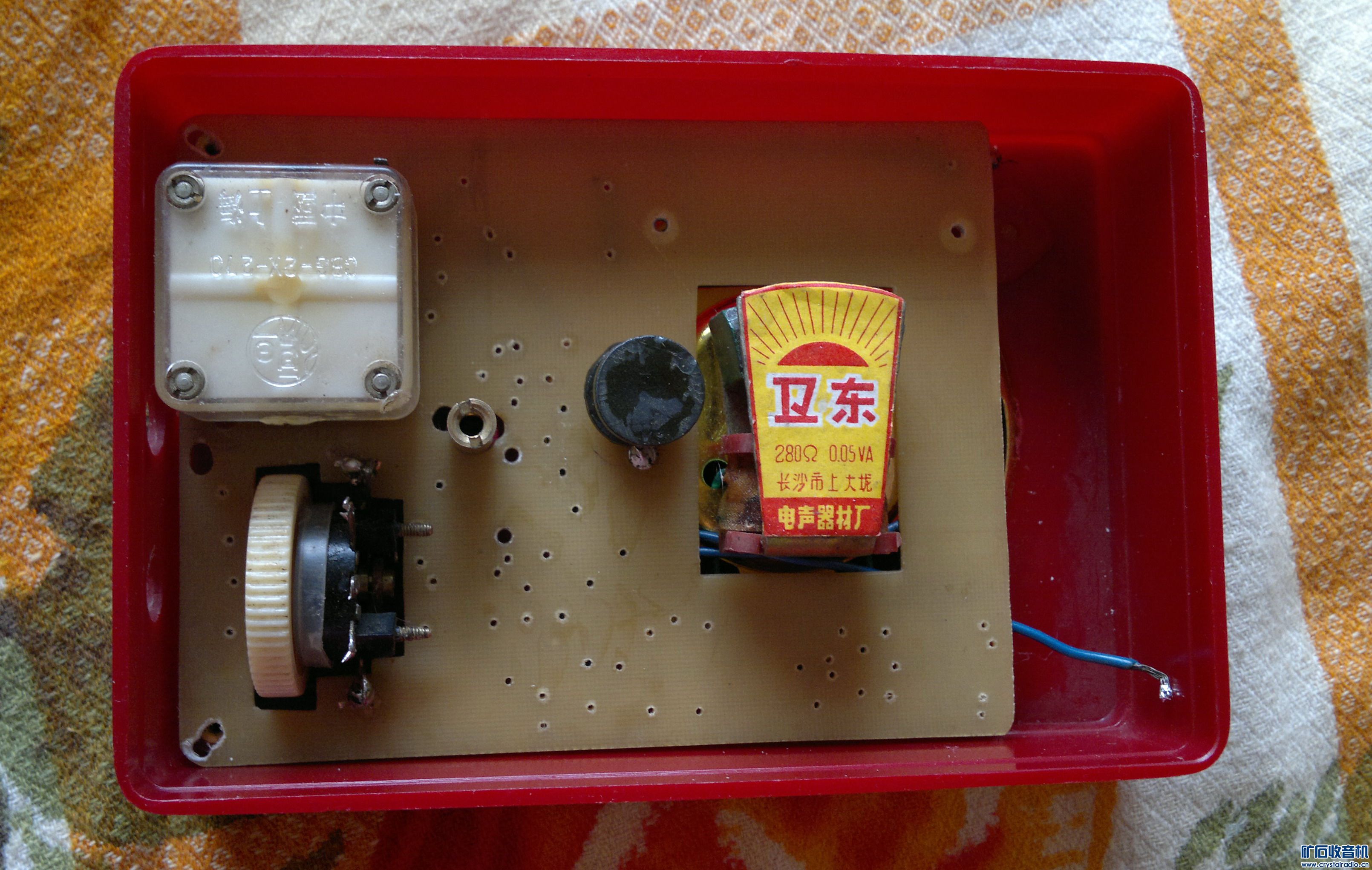

末级换了一个蓝点3ax81,电流到18毫安。音量够了。甲类是真费电啊。顺便补两张制作图。
