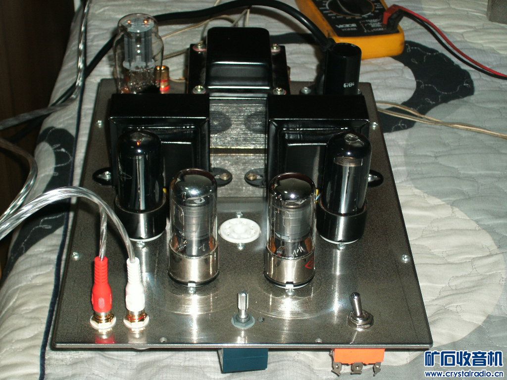

原来胆整流电压不够电流小,弃掉胆整流改晶体管整流。
整体效果满意..呵呵

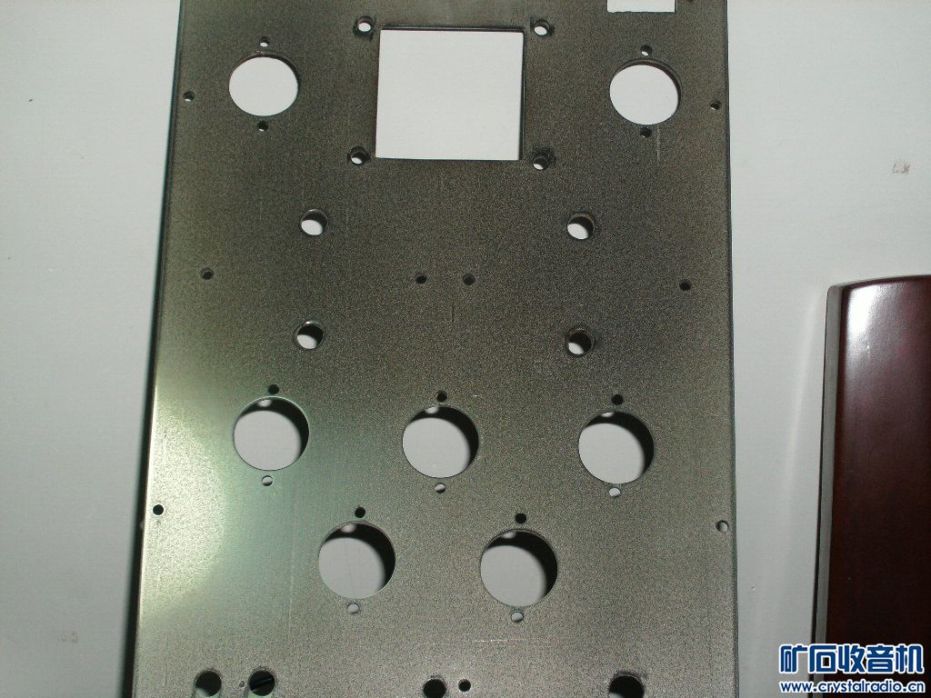

机板下重料了,折腾到手酸脚软......3mm厚的304不锈钢板,硬是拿600号水砂纸磨到亮。
中间的原来预设猫眼,后来觉得不好看就空缺了,电容夹用管座改的
输出牛和电源牛距离为5mm,音量开关最大时候左边声道1.5毫伏,右边现在12毫伏。
希望老师们找出不妥之处

发表于 2012-8-22 13:19:42 | 显示全部楼层
您做的这个胆机的铁底板是喷塑的吗,另外两边没有翻边吗?

 楼主| 发表于 2012-8-22 15:08:42 | 显示全部楼层
不是喷塑的哦,有点像
那些纹路是水砂纸磨出来的
3mm的304翻边也做过,不过折出来的效果是弯曲角度太大,不好看
我这样做是准备四边木板嵌入式安装,现在木板好难找
发表于 2012-8-22 17:05:57 | 显示全部楼层
因为这是块不銹钢厚板!请问楼主!
板上各孔是用什么工具及方法打出的?
 楼主| 发表于 2012-8-22 18:49:22 | 显示全部楼层
mcuhk 发表于 2012-8-22 17:05
因为这是块不銹钢厚板!请问楼主!
板上各孔是用什么工具及方法打出的?
小螺丝孔是用钻床钻的,管座孔是用开孔器钻,一边钻一边滴水冷却,要不然钻头会发热烧损。
电源插孔是小钻一圈,再用手动锉。
变压器大方孔是用手磨机割的,那个一基棒磨割很好用,先磨掉70%圆周再去磨割钢板,
那样才能放进方孔平衡切割。
所有孔都要预先打定位哦 总之就是苦力活
发表于 2012-8-22 19:09:58 | 显示全部楼层
做工不错,牛牛也漂亮。
开孔用硬质合金刀头的开孔器要好用的多。

发表于 2012-8-22 20:21:01 | 显示全部楼层
    “不锈钢”这三个字已经让我头疼 眉头紧了,关键还是304的,更要命的还是3mm厚度!单单打孔这事就是个麻烦事,不得不佩服一下楼主的手工毅力。另外说一下,砂纸用到600目还不算光亮, 多磨一下换800目,磨到看不见600目的痕迹后再换1000目,同样方法换2000目,2000目可得慢慢来了,2000目上完后在用3000目上一下,最后用金相砂纸来几下,最后打蜡,保证镜面效果就出来了
发表于 2012-8-22 20:52:23 | 显示全部楼层
无烟男人 发表于 2012-8-22 20:21
“不锈钢”这三个字已经让我头疼 眉头紧了,关键还是304的,更要命的还是3mm厚度!单单打孔这事就是个 ...
抛光304真心蛋疼的活  之前抛光一块10cm的铜镜就费了我3小时  水啊 砂纸啊 浪费啊。。。
发表于 2012-8-22 21:20:13 | 显示全部楼层
手工抛光是很费力,建议LZ用园竹棍夹于钻夹头上,竹棍头部劈开一裂缝,把砂纸裁剪成条,一头夹于裂缝中,其余卷在竹棍上,开机电动抛光,要省力多。用手电钻更方便。
