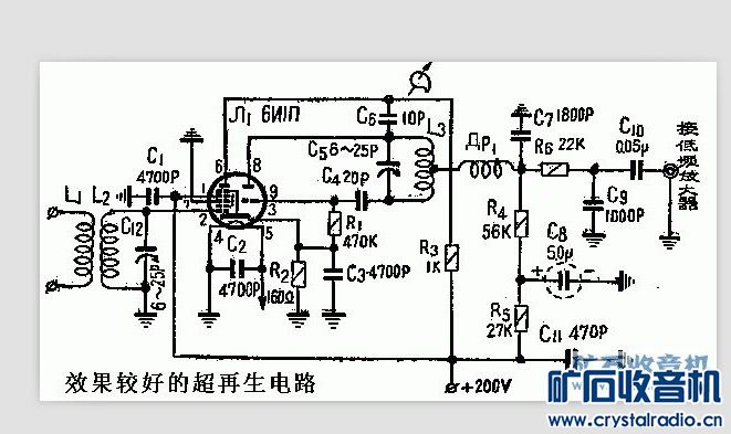

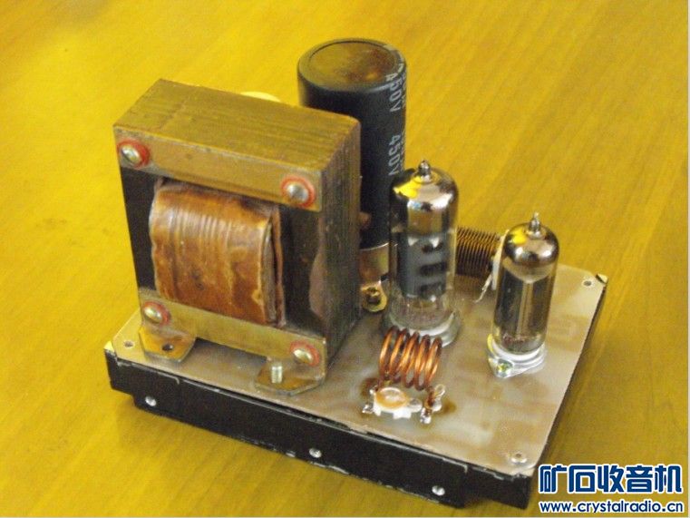

等待快递发中周和其他电子元件倍感无聊 上次试验完成了6U1的单管调频接收头 趁假期还有些日子 找了个电脑硬盘的铝盒加工 给这个小家伙安个家
看图
电路图
电路图

 楼主| 发表于 2012-8-21 21:23:26 | 显示全部楼层
572670430 发表于 2012-8-21 18:25
不知效果如何,待听下回分解。
突击了一个下午把阻容安装完成  看图 最前端的是6Z4整流管 由于底板用的黄氧树脂板 发热很厉害 试验了一会收到2个台 还有一个最重要的 就是可变电容因机壳太小 安装位置不是最合理 距离稍远不得不用导线连接 所以影响了机器稳定度  不过今天接有源音箱倒是感觉声音洪亮  明天还得改动第二个可变电容的位置 单管调频的电路在国内感觉不多 一定把这图纸做好

暂时没什么大作 完成6U1的小调频头 上个视频给喜欢的朋友随意看看 视频传好审核中 估计明天可以看 视频末尾拍了一点准备制造的外差式调频机 今天用扩孔器开好了中周的孔 另外9脚和7脚的开孔器等快递中 县城什么都买不到 只有淘宝 等待折磨人点  忙里偷闲又把小调频机换在一个铝合金废置的饭盒里 原来用电脑硬盘改的那个机壳太小了 不好操作  DIY 乐在其中
