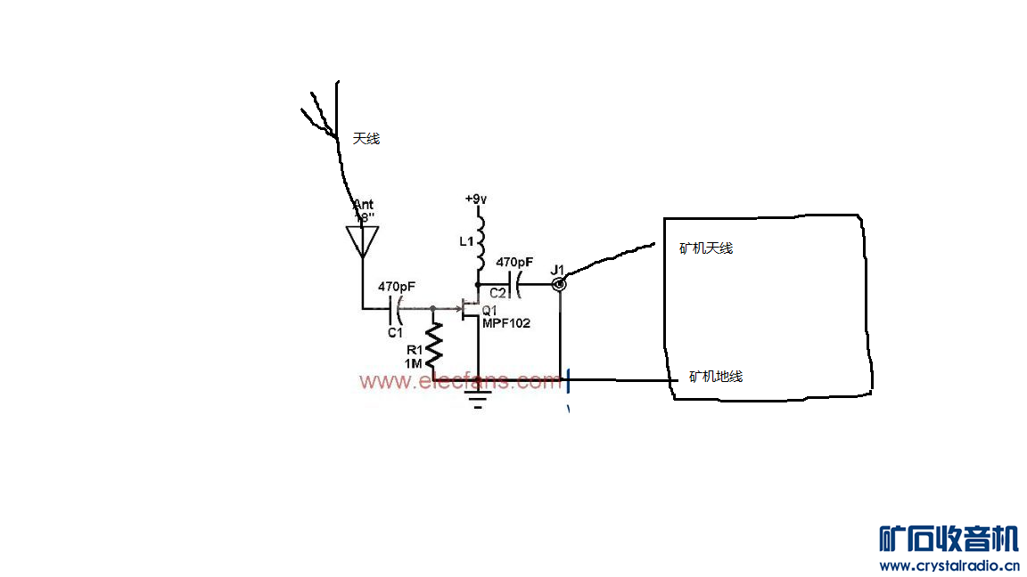

2SK439的妙用

有源天线也叫做天线放大器,此文所示的电路是一个无选频设置的宽带放大器。——对有用的信号与无益而有害的嘈音信号同等的放大。即天线放大器不能改变信噪比。
因此,如你当地的信号太弱的话,使用放大器是没有价值的。

试过:实用意义不大,环境电磁干扰的杂音一起放大,感觉比有用信号放大的程度大。
管子的工作点很重要,耐心调整才会有好效果。
发表于 2012-12-24 13:29:08 | 显示全部楼层
好像主要是调整了输入和输出阻抗,可能说的不对;但确实可以调整放大的频率段。

发表于 2018-5-2 09:29:59 | 显示全部楼层
请教这个有源天线的天地线怎么接到矿机上?只接天线?不接地线?
 楼主| 发表于 2018-5-2 21:04:35 | 显示全部楼层
天地线都接,天线接放大器后接矿机
这样接吗?省去地线了?
