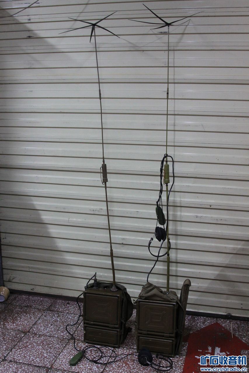

 楼主| 发表于 2012-8-18 13:52:55 |
中国的1.5米标准鞭状天线,硅两瓦与小八一通用。
