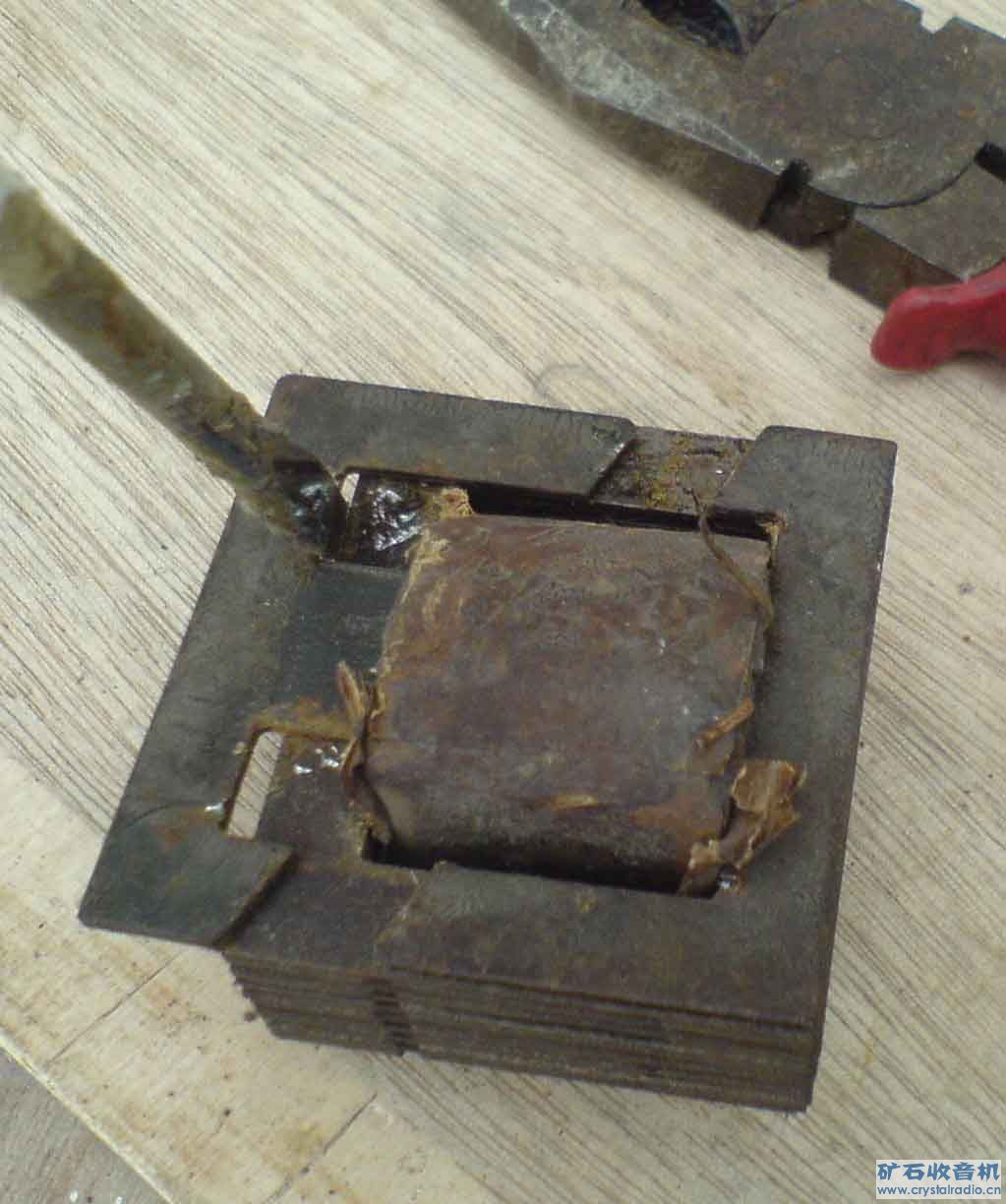

有时候,我们手中的变压器坏了,或者参数不合适,需要重新绕制。
    一些初学者面对变压器,不知如何下手,才能妥善拆下铁心,而且不伤及线圈和骨架。我见过有人采用破坏性的拆卸方式---用钢锯来锯开线包,或者用崭子崭开线包。
    这里介绍一个简单而有效的方法,只需要一把平口起子和一把老虎钳,当然,如果有小台虎钳当然更好啦。如果有台钳,就把变压器夹在上面,不是全夹,夹住大部分,留出若干片铁心(至少3--5片)不夹。没有台钳,可以找块木版,把变压器放在上面,边缘也是留出几片铁心的位置悬空。
 楼主| 发表于 2007-10-13 16:30:12 |
接下来就是用起子对着最外面的一两片铁心,用老虎钳敲起子,开始不要用蛮力,在铁心两端敲击后,最外侧的铁心开始松动。当然,这活儿在台钳上干比较顺手,没有台钳,就可以请朋友从上面按住变压器,或者自己用脚踩住。没办法,一手要抓起子,一手要拿老虎钳,没有第三只手来固定变压器啊!
    起子的角度要适当,使力量集中在最外面的一两片铁心上,切记不要对多片铁心同时用力。在适当的敲击之下,外侧铁心就产生位移,这就是良好的开端。注意,第一片是最难敲的,可不能太野蛮,否则会造成损伤。

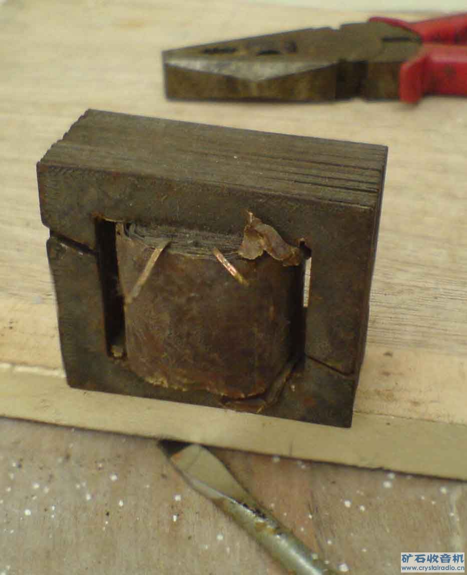

 楼主| 发表于 2007-10-13 16:34:35 |
瞧,最外面的铁心松动了,产生了位移,这下就有戏了!
    接下来用起子慢慢连敲带撬,让那一两片铁心加大位移,直到从线包中完全脱离出来。

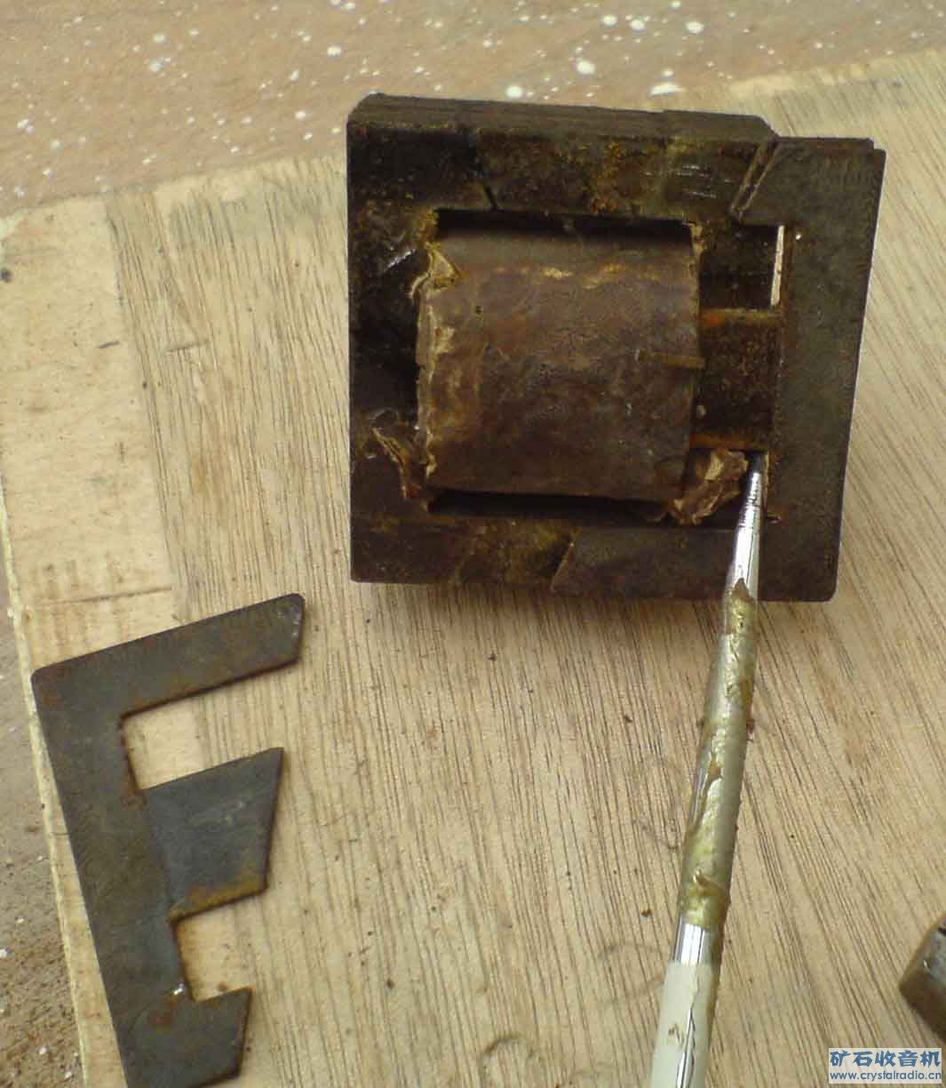

 楼主| 发表于 2007-10-13 16:40:07 |
只要把头两片铁心弄出来,剩下的事儿就容易多了。
    把对侧的那两片也敲出来,这下铁心就没有那么紧了,重复上面的步骤,再敲出一两片来,不会很困难了。
   接下来就更好办,把铁心撬松,这时就可以很简单地取出其余的铁心了。
