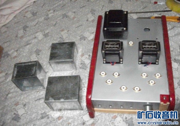

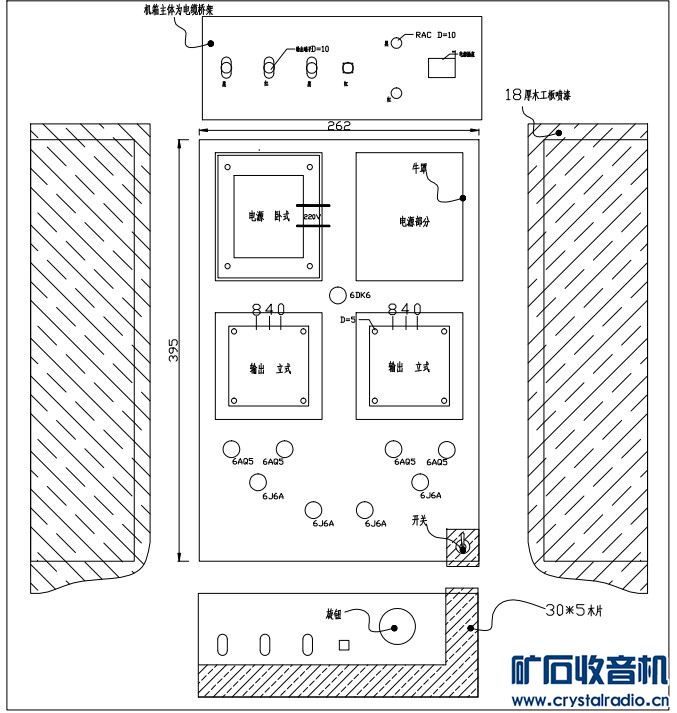

第一次DIY
第一次用电烙铁
第一次接触胆机
反正.......很多第一次
胆机方案以及电气零件由“直热胆”老师赞助

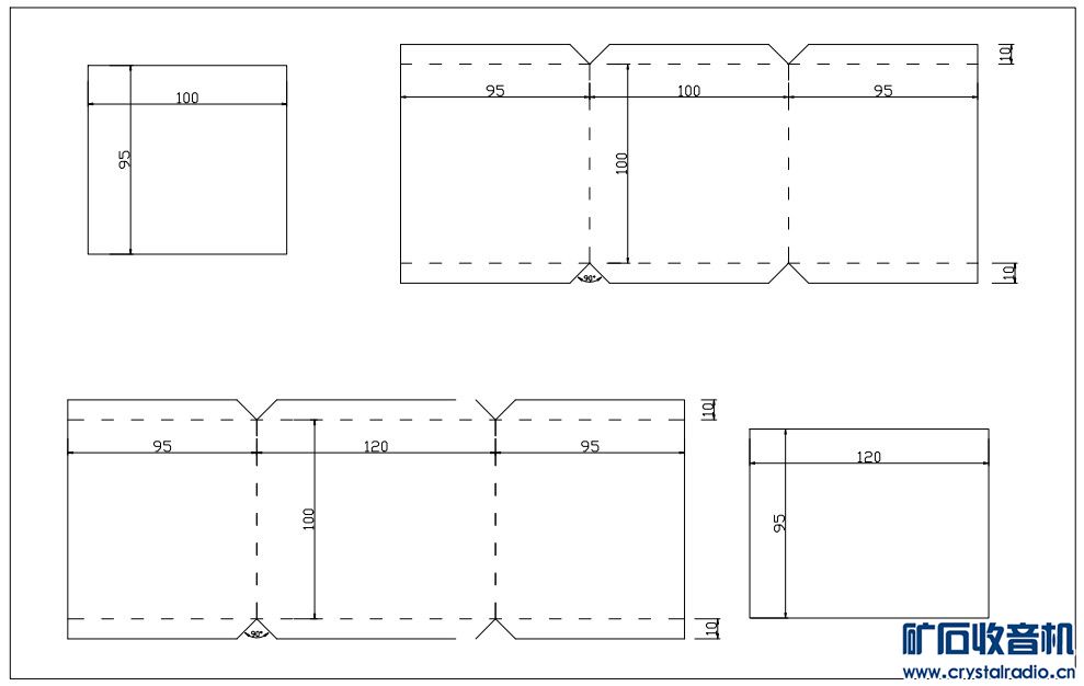

发表于 2012-8-14 23:57:21 | 显示全部楼层
负面回馈
有点不协调

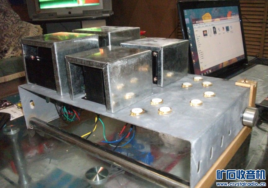

持续更新:2012/8/16
2.jpg [attachimg]1758922[/attachimg
小铁盒是自制牛罩 用的1.0mm的镀锌铁皮
发表于 2012-8-16 11:55:21 | 显示全部楼层
第一次拿烙铁,牛。。
机箱做工不错,期待你的走线了。。。。。
发表于 2012-8-16 14:34:13 | 显示全部楼层
祝你成功,头一次就是高起点。
发表于 2012-8-16 16:09:05 | 显示全部楼层
不装单罩就这样就很好看了,装上去对变压器互相的干扰也没什么帮助
 楼主| 发表于 2012-8-16 18:07:36 | 显示全部楼层
问题是我的电源部分线路是在机箱上面的   用牛罩盖着的  不然好难看啊
发表于 2012-8-16 19:13:01 | 显示全部楼层
用热缩管或黄腊管套起来就是了,
发表于 2012-8-16 21:45:39 | 显示全部楼层
小平 发表于 2012-8-16 19:13
用热缩管或黄腊管套起来就是了,
是pcb啊,你套给我看
发表于 2012-8-16 22:25:18 | 显示全部楼层
CLY 发表于 2012-8-16 21:45
是pcb啊,你套给我看
没看到呀。不是盖了端盖了吗?
发表于 2012-8-16 22:27:29 | 显示全部楼层
小平 发表于 2012-8-16 22:25
没看到呀。不是盖了端盖了吗?
还没寄到他那啊。
发表于 2012-8-16 22:31:14 | 显示全部楼层
你把牛放倒,不就看不到线了
