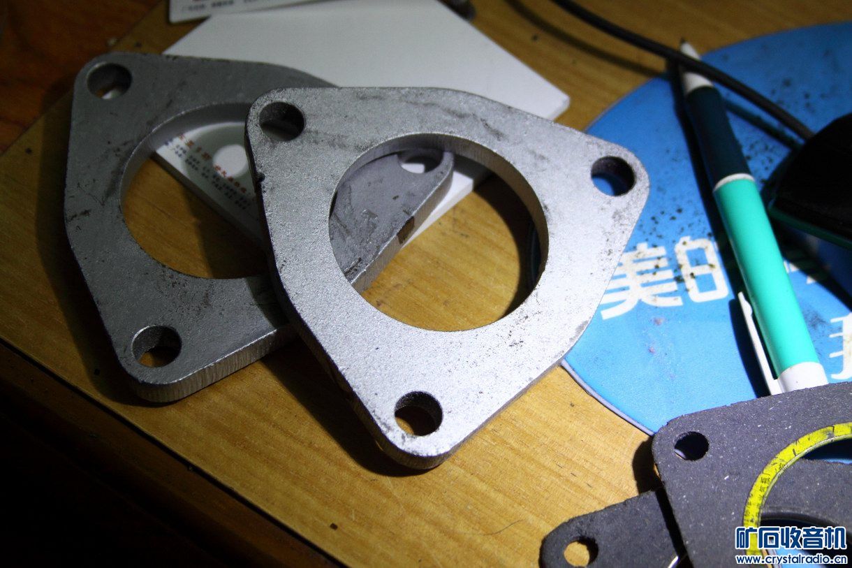

上贴《大家猜猜,我准备折腾啥?》 http://www.crystalradio.cn/thread-302245-1-1.html   ,中我给大家卖了个关子,今天给大家揭秘    上贴中只出现了一个样传感器和一个不锈钢螺帽,这些东西发在汽车版,那也就是汽车上的玩意了,氧传感器是汽车上唯一一个检测空燃比(汽油和空气混合燃烧的比例) 那折腾的这个玩意也就在排气管上了。
昨天要的配件回来了,那就是和原车匹配的3孔法兰, 今天休息就直接开工了,到装饰市场买两个63变50的变径直通,在杂物房找一节50的不锈钢管子,装起氩弧焊就开始折腾了。焊接好后就是一个取代三元催化的直通管,    车子上有两节三元罐,感觉对废气的阻力太大就想着把最后一节三元催化直通掉,看看有啥动力变化 ……  看图吧!
        焊接手艺差一点,别笑话哈!!新手用氩弧,能密封就行。

 楼主| 发表于 2012-8-13 20:26:06 | 显示全部楼层
照片顺序反了……

 楼主| 发表于 2012-8-13 20:41:14 | 显示全部楼层
皓梦莫负 发表于 2012-8-13 20:33
什么,还是没看懂,求楼详细解释。别人菜鸟一个!
这就一直通管,取代原有的第二级三元催化包

 楼主| 发表于 2012-8-13 21:31:37 | 显示全部楼层
整个工程耗资不超百元, 两头法兰盘40元2片,2个变径管接头8元  不锈钢管,家里垃圾存货,灌装氩气15元(只用了8分之一),氧传感器安装螺帽2元  合计65      不比TB上那些改装件差,但是价格缺实实在在的廉价了

 楼主| 发表于 2012-8-14 22:46:11 | 显示全部楼层
qie 发表于 2012-8-14 07:10
试车了没有?
刚刚装完试车了一趟,……动力是有点提升,不是心理作用哦!老爷子事先不知道我这玩意,换老爷子试了一下,感觉油门的确比原来轻一些。 发动机BOD检测未发现异常,估计没啥大影响
