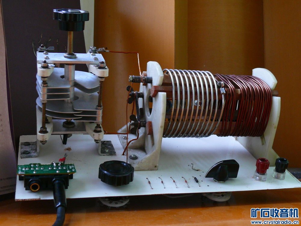

以前感到短波矿机很神秘,后来看到大家都在做,很多成功,于是自己也想试试。随意在直径70毫米电木骨架上缠了10圈,接44
00高阻耳机,30米天线,真出声了,忽忽悠悠的,挺有意思。

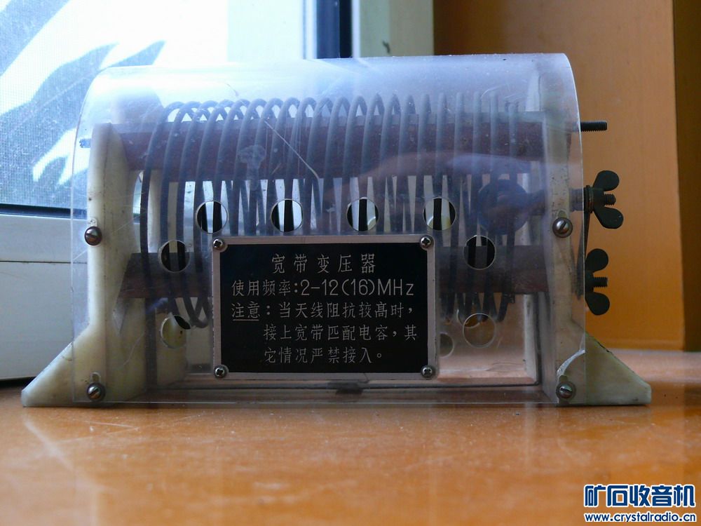

见地摊卖一种“宽带变压器”,如图。是淘汰的军用短波电台器件。暗黑色的粗线圈,估计是镀银线,年代太久了,表面氧化严重。
做短波矿机可以试试。于是买下来拆开看。这种短波天线宽带变压器是标称2-16兆,宽带耦合。主线圈两组反绕串联,骨架直径
80毫米,线径2.5毫米。先直接将一组当天线线圈,双回路试试,可以出声,但是耦合太紧,本地中波强台串入,决心大拆重绕。
拆去一组,剩下的一组仍感觉间距太大,似对短波不利,于是就压缩成现在这样10圈。再加缠一组2.5粗漆包线20圈做天线线圈。
可变是双连45皮大间距,典型双回路。常用检波二极管可5种选择。普通军用高阻4400欧耳机,顺便在收音机上充了磁。
效果很可以。傍晚台多,日本和朝鲜台最强,一阵阵声音强似中波台。
拆线时感觉很硬,不像铜线镀银很软。镀层厚,擦去黑皮,露出银色,使劲擦仍不会露铜色。干脆用刀刮,使劲刮,仍是银白
色。
难道军用电台器材不计成本,全银线材做?两组线,2.5的,200多克啊!   如果真是银线,这矿机够奢侈了。要是地摊主知道了
还不得后悔死。
有认得这种宽带变压器的吗?

能不能是铝线,但是从这做工上看好像是银线
 楼主| 发表于 2012-8-12 16:45:11 | 显示全部楼层
好像就是全银线。狠狠地用刀刮去了0.3毫米,里面还是银白色。镀层一般不会达到如此厚的。
也不会是铝线。用刀削,铝线的硬度比它低多了。
效果确实好,白天也可以轻松收听到日本,朝鲜和中国之声。
 楼主| 发表于 2012-8-12 16:55:21 | 显示全部楼层
40后矿友 发表于 2012-8-12 08:50
空气可变的质量确实好.线圈的骨架也不错.
空气可变也是淘汰军用短波电台的,瓷架。
线圈骨架是电木的,卡在两端尼龙支架上。 军用的东西就是质量好,做工精细,用料讲究。
旧货市场见到过更大的空气可变大间距式,长度大约有30厘米,可惜没人要,被摊主拆了卖铝了。可惜了。
